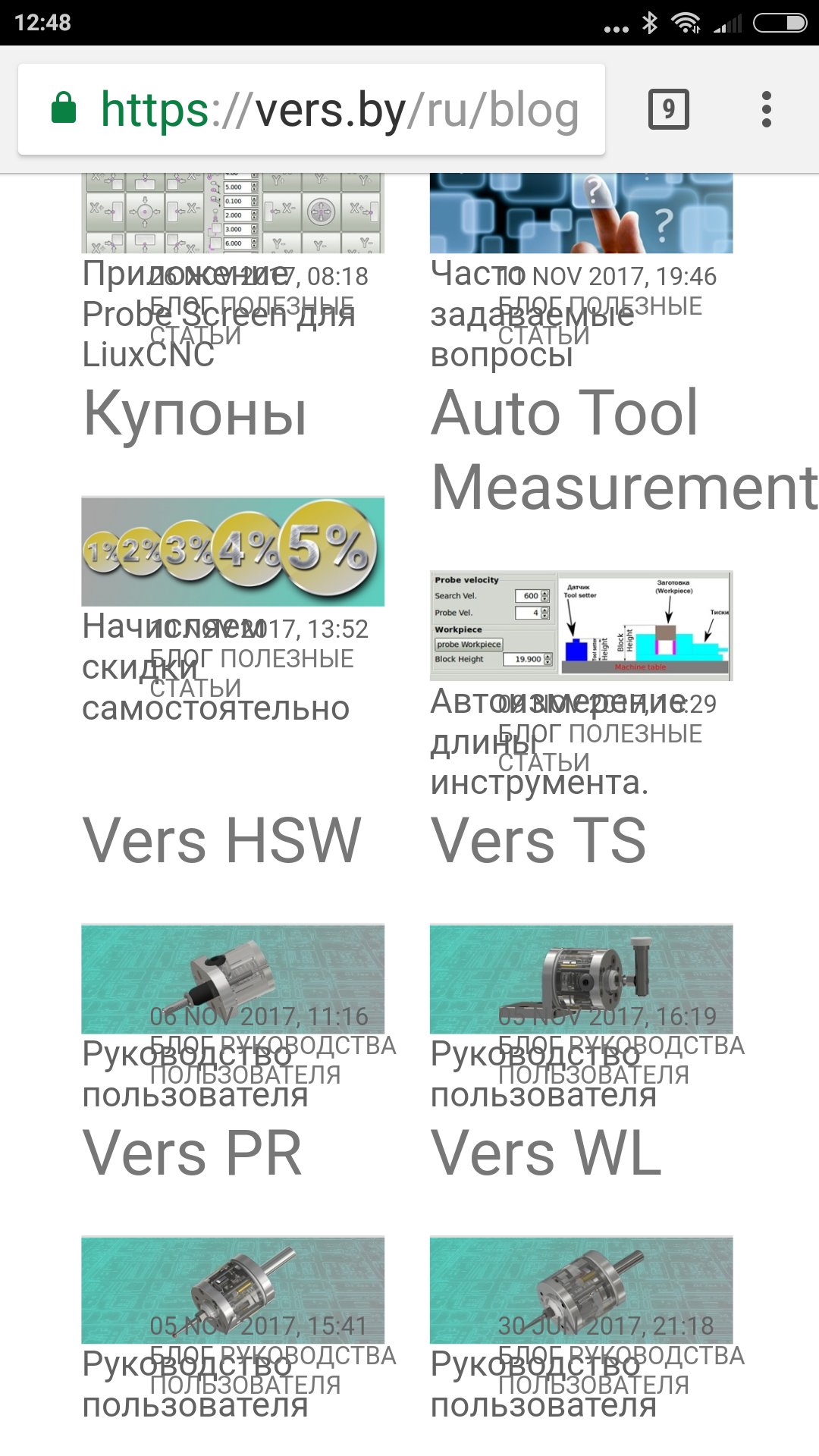

На мобилке сайт криво открывается.
Screenshot_2018-02-15-12-48-29-025_com.android.chrome.png (4895 просмотров) <a class='original' href='./download/file.php?id=132524&mode=view' target=_blank>Загрузить оригинал (789.66 КБ)</a>

Спасибо. Поправлю.

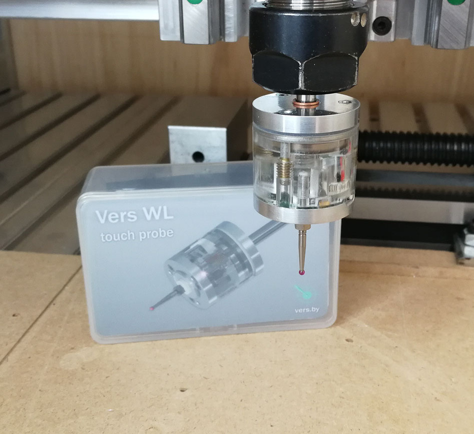

shalek писал(а):Работа с центроискателем: #408
wl.jpg (4810 просмотров) <a class='original' href='./download/file.php?id=132694&mode=view' target=_blank>Загрузить оригинал (127.11 КБ)</a>
Сергею респект за качественные изделия!
Спасибо!

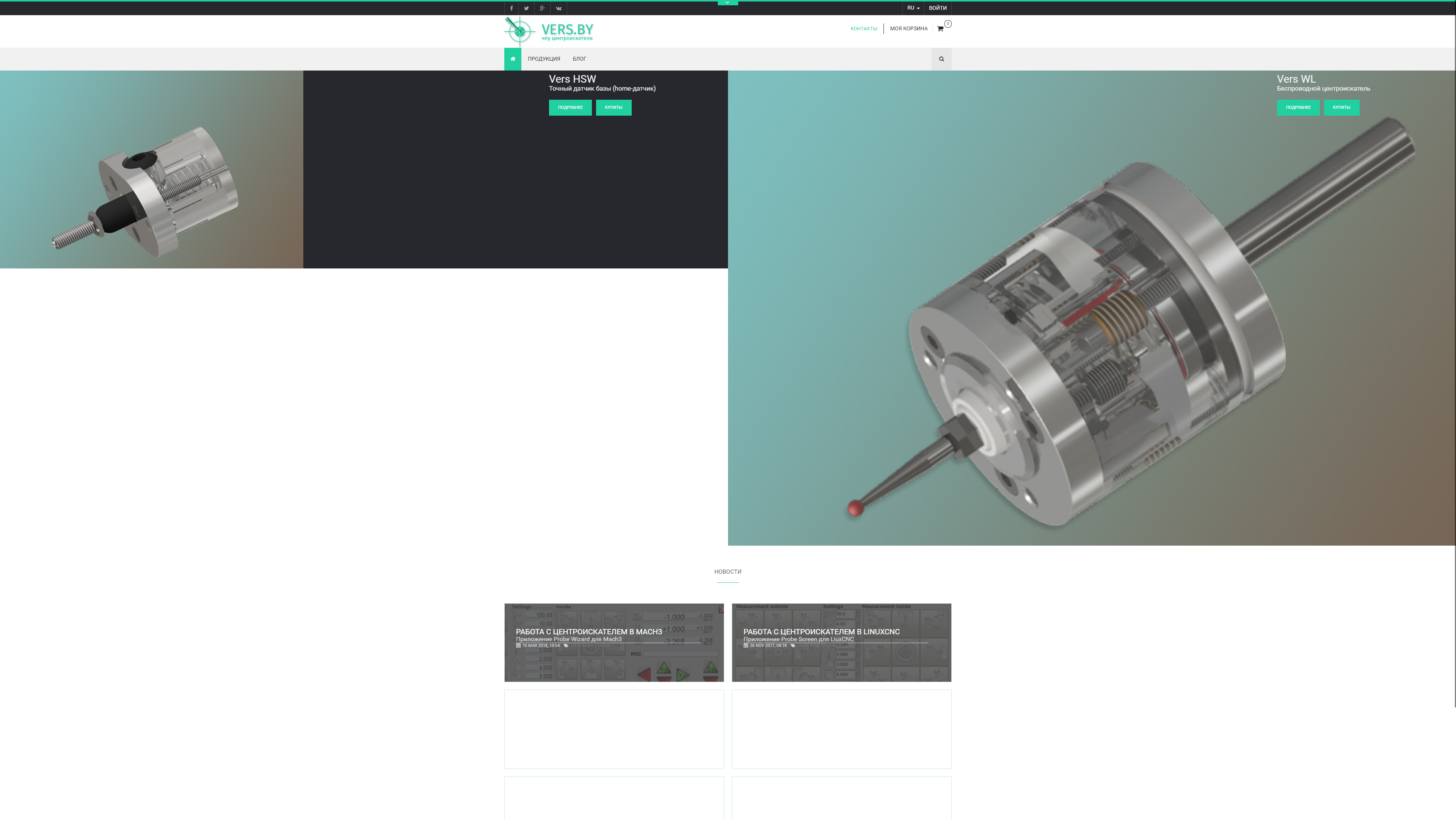

На компе тоже довольно странно работает:
2018-05-27_10-12-50.png (4148 просмотров) <a class='original' href='./download/file.php?id=139807&mode=view' target=_blank>Загрузить оригинал (1.8 МБ)</a>
Но страницы с товарами уже нормально отображаются (правда, тормозят сильно).

Похоже проблема с адаптацией на широкие экраны, поправим, ускорим. Спасибо за сообщение.

Быстро поправил! Удивил! Сейчас корректно отображается.
2018-05-27_21-07-37.png (4085 просмотров) <a class='original' href='./download/file.php?id=139832&mode=view' target=_blank>Загрузить оригинал (1.58 МБ)</a>
Но все же тормозит при прокрутке любых страниц при любом размере окна браузера. В разных браузерах тормозит одинаково. При этом загрузка процессора 0,1%. Видеокарта так же прохлаждается.
Подозреваю, что есть какой-то таймер, обновляющий позицию содержимого страницы около 10 раз в секунду.

Дискретизация и сглаживание.. кто бы сомневался что заметишь :) . Исправил.
