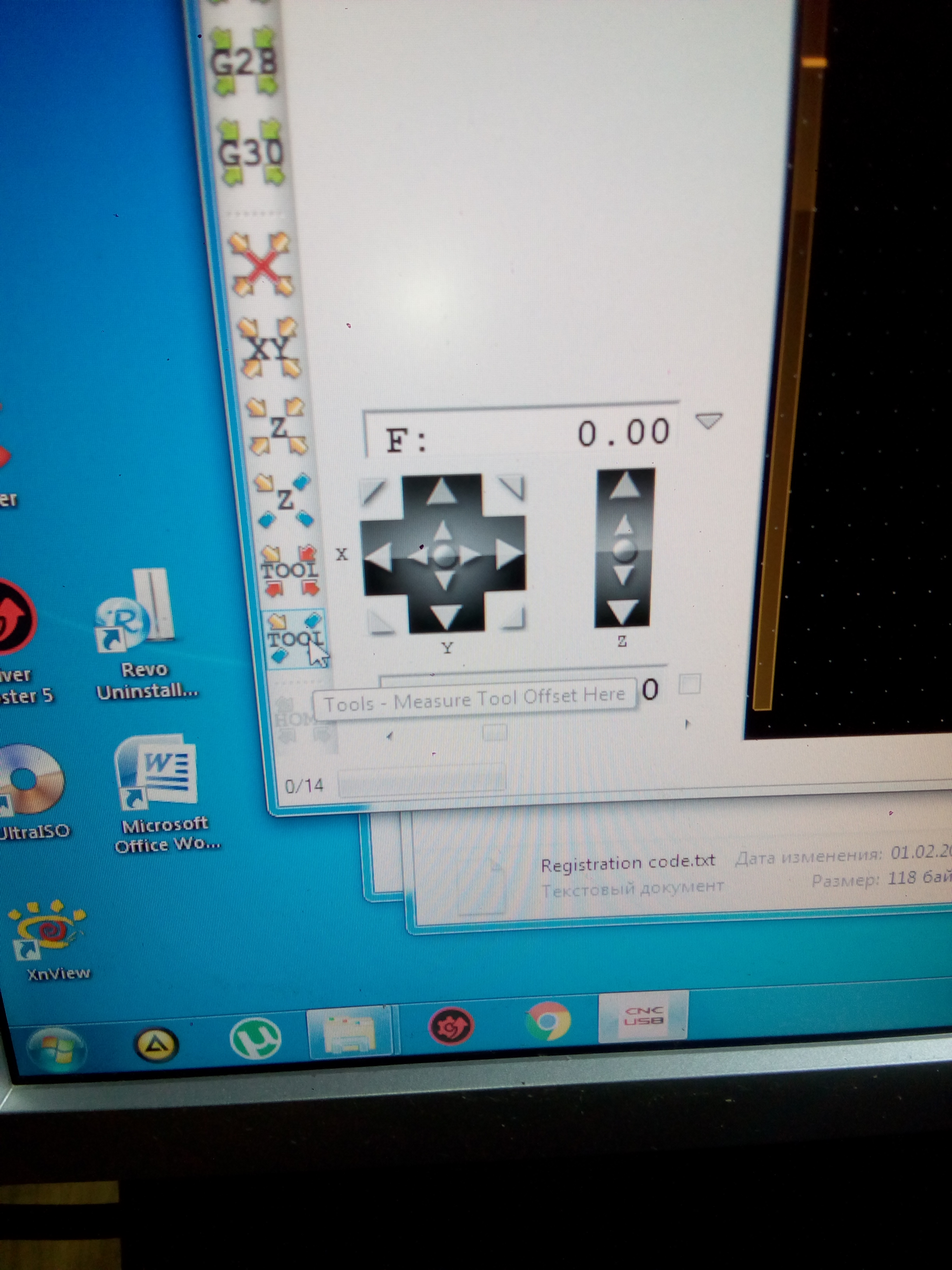

Проблема с настройкой датчика инструмента решилась на половину. я поставил заново китайскую программу и в панели инструментов я увидел два значка Tool. нажимаю measure tool offset каретка едет вверх потом вниз и опять без остановки. нажимаю tools measure tool offset here все срабатывает. каретка сразу едет вниз и останавливается. как добавить на панель инструментов значок "измерить смещение инструмента здесь"?

новичок73 писал(а):как добавить на панель инструментов значок
В меню "Вид" галочками попробуйте

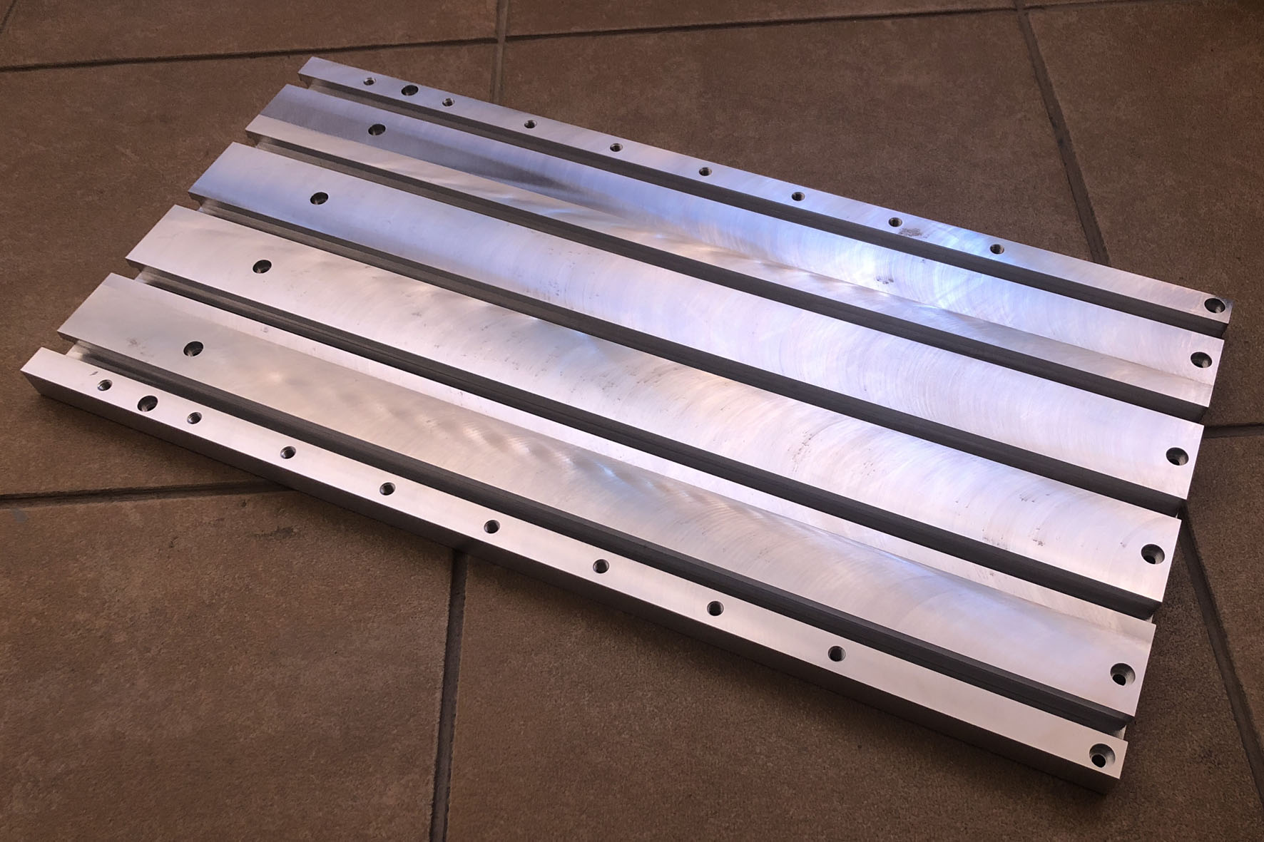

Просто хвастаюсь :) Надоело слушать резонансы от профиля стола, заказал стол из дюралевой плиты. Думаю с таким столом будет немного лучше. Материал и работа стоили 6 тыс.
А еще переделываю шпиндель, родной бьющий патрон снял, будет удлинитель с патроном на своих подшипниках.
Стол.jpg (2575 просмотров) <a class='original' href='./download/file.php?id=139883&mode=view' target=_blank>Загрузить оригинал (301.33 КБ)</a>

trikot писал(а): заказал стол из дюралевой плиты
А для чего ряд отверстий по краям?

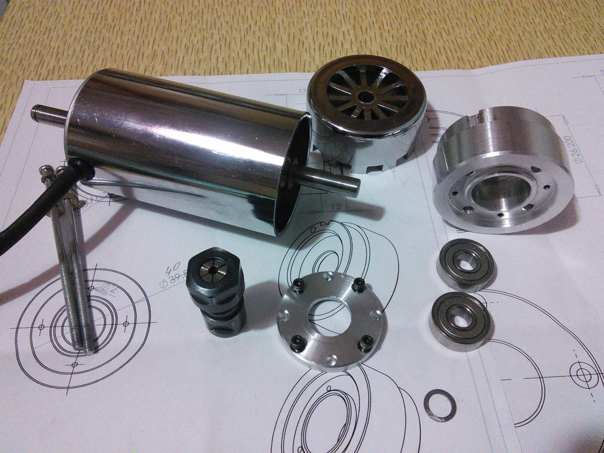

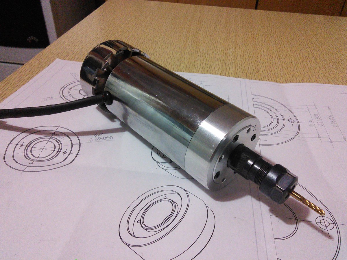

trikot писал(а):А еще переделываю шпиндель, родной бьющий патрон снял, будет удлинитель с патроном на своих подшипниках
Что-то на это похожее?
Модернизация шпинделя 1.jpg (2560 просмотров) <a class='original' href='./download/file.php?id=139917&mode=view' target=_blank>Загрузить оригинал (259.14 КБ)</a>
Модернизация шпинделя 2.jpg (2560 просмотров) <a class='original' href='./download/file.php?id=139918&mode=view' target=_blank>Загрузить оригинал (230.9 КБ)</a>

xvovanx писал(а):А для чего ряд отверстий по краям?
Чтобы можно было крепить заготовку максимальной ширины. Стол шире сделать нельзя, а если зажать в крайние Т-пазы, то это меньше 200мм будет.
xvovanx писал(а):Что-то на это похожее?
Нет. В этом варианте не устранен главный косяк, крепление патрона на ось. Я сделаю новую переднюю крышку двигателя, а к ней будет крепиться небольшой корпус с таким патроном в своих подшипниках. Соединяться оси будут самодельной цанговой муфтой.

Уж больно длинная "колбаса" получится. А крепить к станку как будешь за шпиндель или за доп.корпус?
Как по мне, так выточив чуть длиннее переднюю крышку и установив в не два подшипника - уберем все биения. А длинную "колбасу" может "колбасить" и резонировать еще сильнее :thinking:

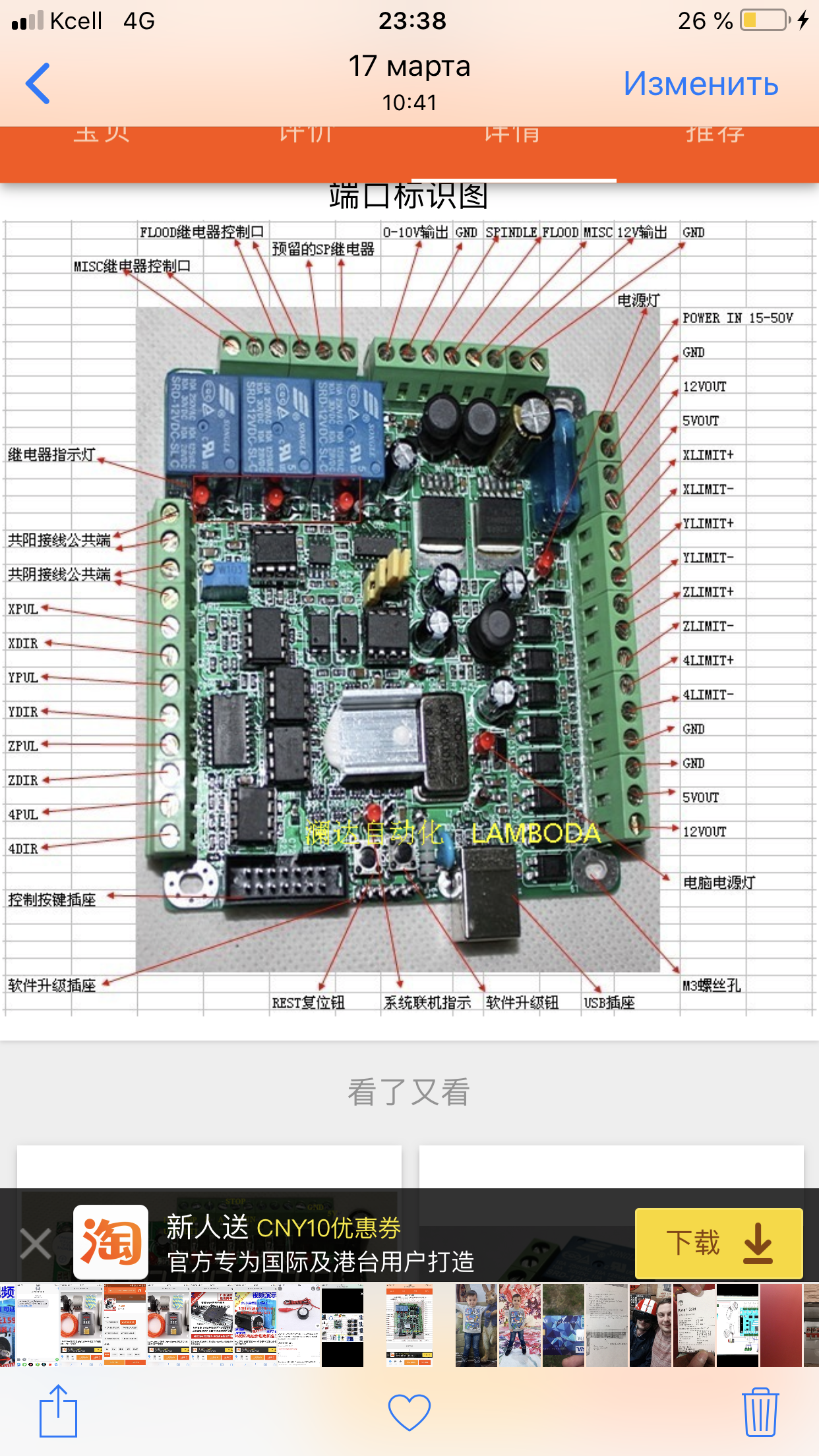

Всем доброго времени! Скажите пожалуйста кто нибудь приобретал себе вот такой контроллер USB
Приобрёл такой контроллер , к нему прислали управляющую программу с активатором , естественно с Китая , но при загрузки уп с большим файлом выдаёт ошибку 32, кто нибудь сталкивался с такими проблемами? (2418 просмотров) <a class='original' href='./download/file.php?id=140552&mode=view' target=_blank>Загрузить оригинал (6.74 МБ)</a>
