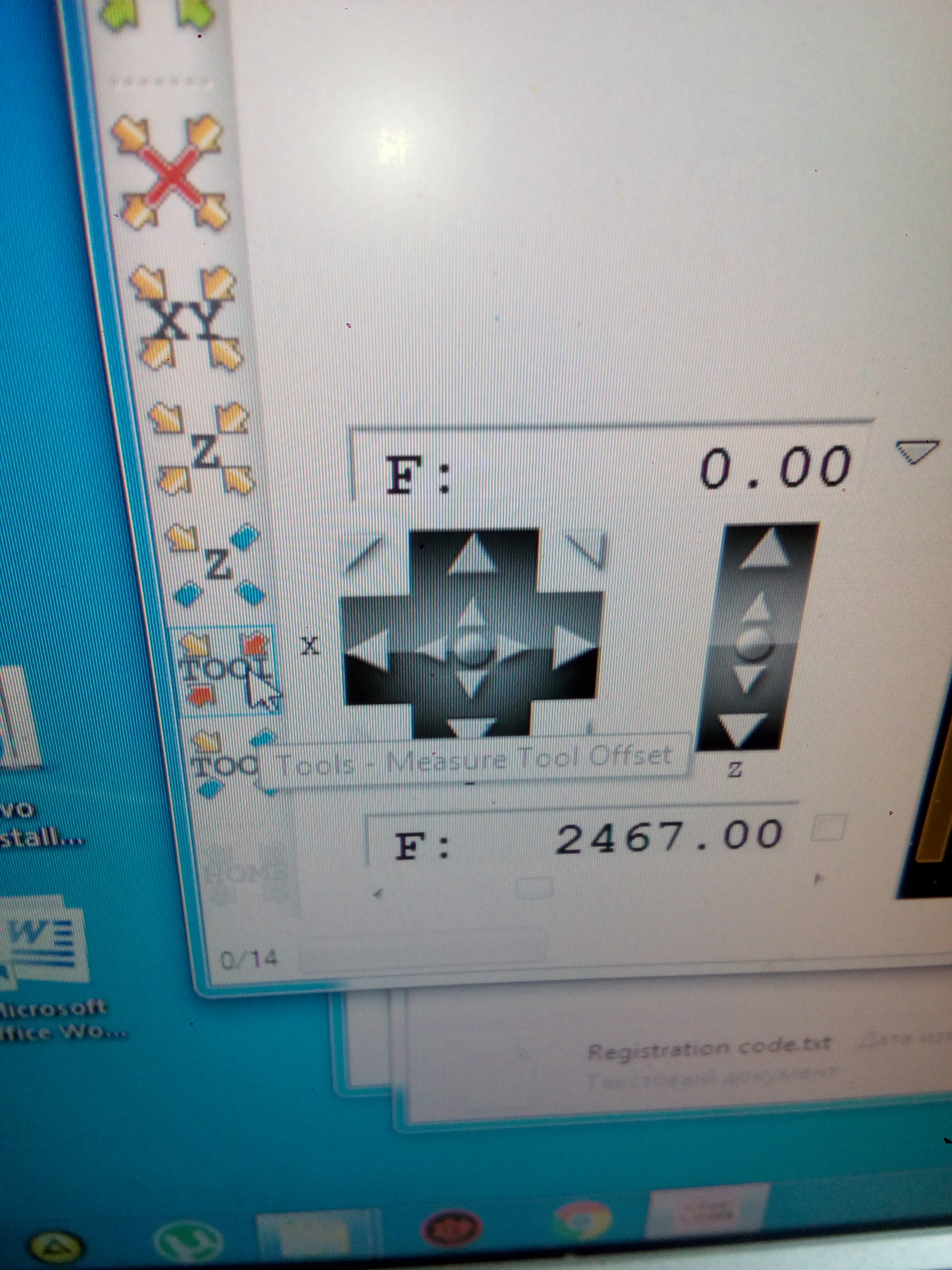

Проблема с настройкой датчика инструмента решилась на половину. я поставил заново китайскую программу и в панели инструментов я увидел два значка Tool. нажимаю measure tool offset каретка едет вверх потом вниз и опять без остановки. нажимаю tools measure tool offset here все срабатывает. каретка сразу едет вниз и останавливается. как добавить на панель инструментов значок "измерить смещение инструмента здесь"?
IMG_20180502_201052.jpg (3052 просмотра) <a class='original' href='./download/file.php?id=138395&mode=view' target=_blank>Загрузить оригинал (2.29 МБ)</a>
IMG_20180502_201125.jpg (3052 просмотра) <a class='original' href='./download/file.php?id=138396&mode=view' target=_blank>Загрузить оригинал (1.71 МБ)</a>
Сообщения: 3310
Re: Работа с программой CNC USB Controller (от cnc-planet)
новичок73 писал(а):как добавить на панель инструментов значок
В меню "Вид" галочками попробуйте

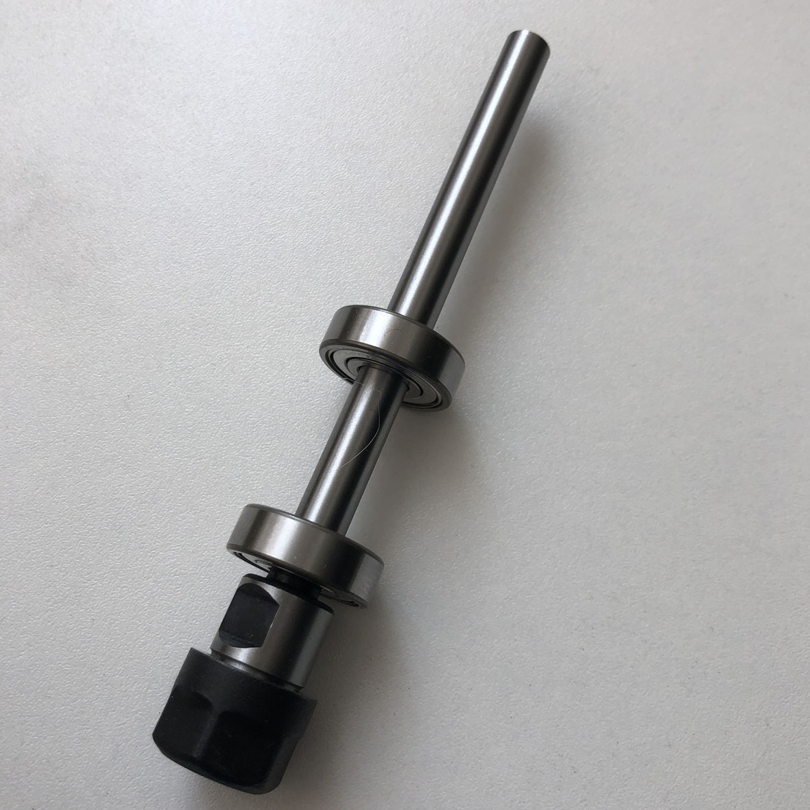

А еще переделываю шпиндель, родной бьющий патрон снял, будет удлинитель с патроном на своих подшипниках.

trikot писал(а):А еще переделываю шпиндель, родной бьющий патрон снял, будет удлинитель с патроном на своих подшипниках
Что-то на это похожее?
Модернизация шпинделя 1.jpg (2806 просмотров) <a class='original' href='./download/file.php?id=139917&mode=view' target=_blank>Загрузить оригинал (259.14 КБ)</a>
Модернизация шпинделя 2.jpg (2806 просмотров) <a class='original' href='./download/file.php?id=139918&mode=view' target=_blank>Загрузить оригинал (230.9 КБ)</a>

xvovanx писал(а):Что-то на это похожее?
Нет. В этом варианте не устранен главный косяк, крепление патрона на ось. Я сделаю новую переднюю крышку двигателя, а к ней будет крепиться небольшой корпус с таким патроном в своих подшипниках. Соединяться оси будут самодельной цанговой муфтой.
IMG_0872.JPG (2799 просмотров) <a class='original' href='./download/file.php?id=139919&mode=view' target=_blank>Загрузить оригинал (228.84 КБ)</a>
При таком варианте биений не будет.
Сообщения: 3310
Уж больно длинная "колбаса" получится. А крепить к станку как будешь за шпиндель или за доп.корпус?
Как по мне, так выточив чуть длиннее переднюю крышку и установив в не два подшипника - уберем все биения. А длинную "колбасу" может "колбасить" и резонировать еще сильнее :thinking:

Ну во первых я обрежу вал, он будет длинной 53 мм. Реально шпиндель удлинится миллиметров на 70, мне это не критично. 2 подшипника не убирают биения патрона. У меня вал двигателя не бьет, а патрон стал бить. А вот удлинитель на своих подшипниках будет вообще без биений. Колбасить не будет, я делал на подобном патроне с валом маленький шпиндель в резцедержку токарного. Отлично работает.
IMG_5846.JPG (2772 просмотра) <a class='original' href='./download/file.php?id=139928&mode=view' target=_blank>Загрузить оригинал (332.16 КБ)</a>
Сделаю, выложу. Если кому будет интересно, и чертежи тоже.

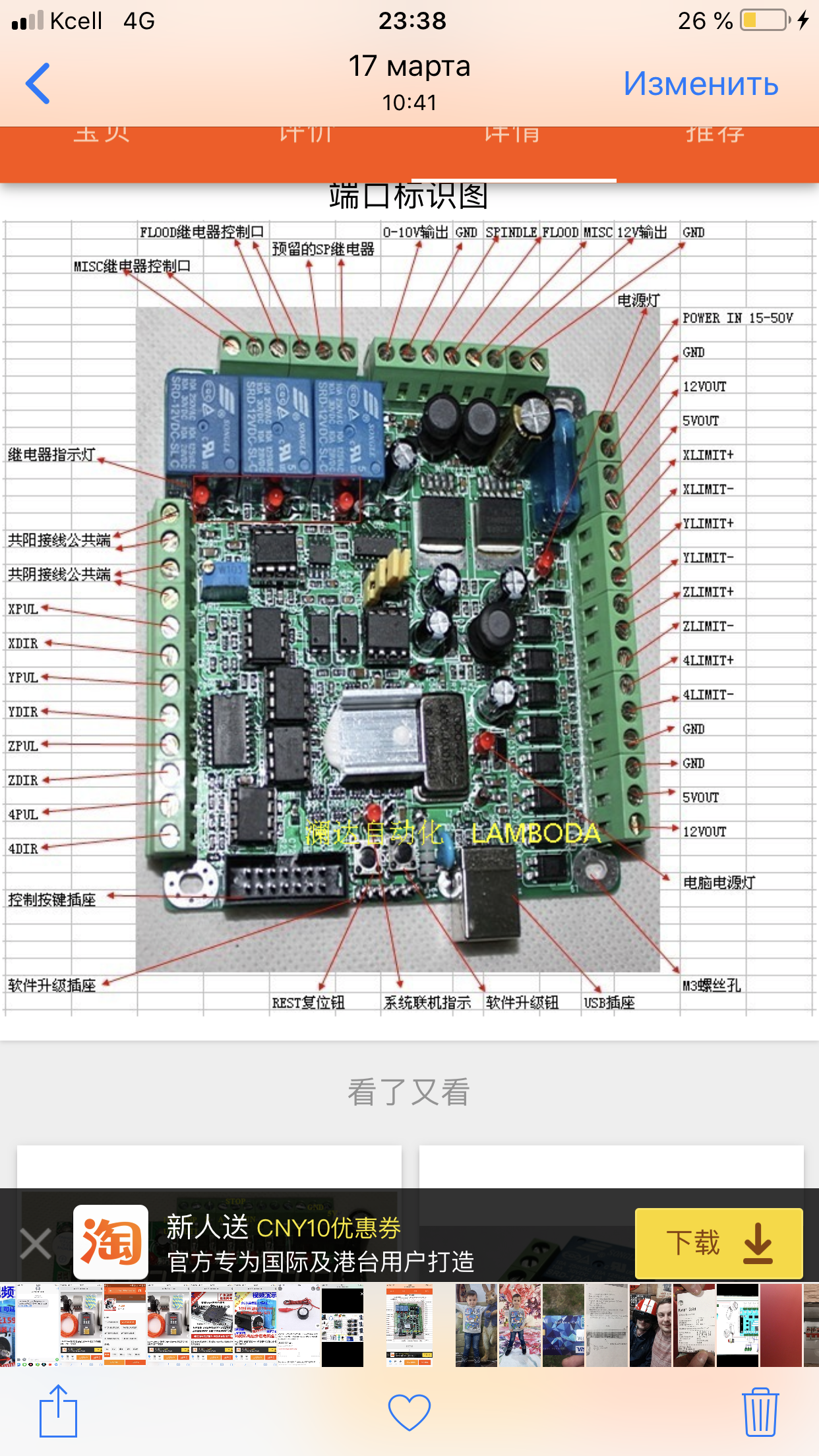

Всем доброго времени! Скажите пожалуйста кто нибудь приобретал себе вот такой контроллер USB
Приобрёл такой контроллер , к нему прислали управляющую программу с активатором , естественно с Китая , но при загрузки уп с большим файлом выдаёт ошибку 32, кто нибудь сталкивался с такими проблемами? (2664 просмотра) <a class='original' href='./download/file.php?id=140552&mode=view' target=_blank>Загрузить оригинал (6.74 МБ)</a>
