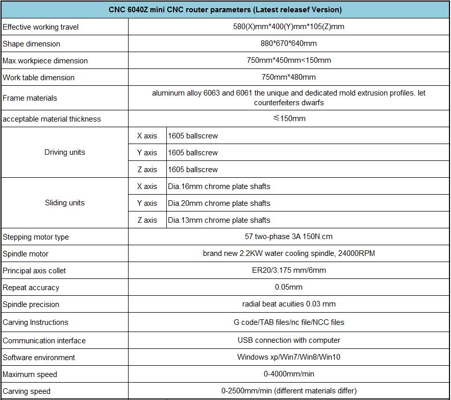

Как узнать каковы возможности моего контроллера? или задам по другому вопрос: стоит ли оставлять этот контроллер, зная параметры станка. не будет ли контроллер ограничивать возможности самого станка. где то читал что мк1 не имеет возможности сканирования поверхности или еще много функций , которые могут пригодится в будущем. помогите разобраться , станок 60 на 40. шпиндель 2.2 кв с водяным охлаждением. есть 4-я ость.
новичок73
Сообщения: 11
Зарегистрирован: 25 апр 2018, 10:40
Настоящее имя: дмитрий
Re: Работа с программой CNC USB Controller (от cnc-planet)
Сообщение новичок73 »
также не нашел никакой инфы про двигатели. даже хотя бы знать хорошие они, нормальные или обычные?
станок.jpg (3108 просмотров) <a class='original' href='./download/file.php?id=138271&mode=view' target=_blank>Загрузить оригинал (440.66 КБ)</a>
HTB1t04CSFXXXXbaaFXXq6xXFXXX5.jpg (3108 просмотров) <a class='original' href='./download/file.php?id=138272&mode=view' target=_blank>Загрузить оригинал (348.06 КБ)</a>
Сообщения: 3310
По вашему описанию у вас 57 модели шаговики на 3А. Нормальные для этого станка.
Да, контроллеры МК1 и его модификации не имеют сканирования и еще некоторых функций,связанных со сканированием, это минус. В остальном никаких ограничений в работе не вижу, все устраивает. Как для хобби станочка - самое то.

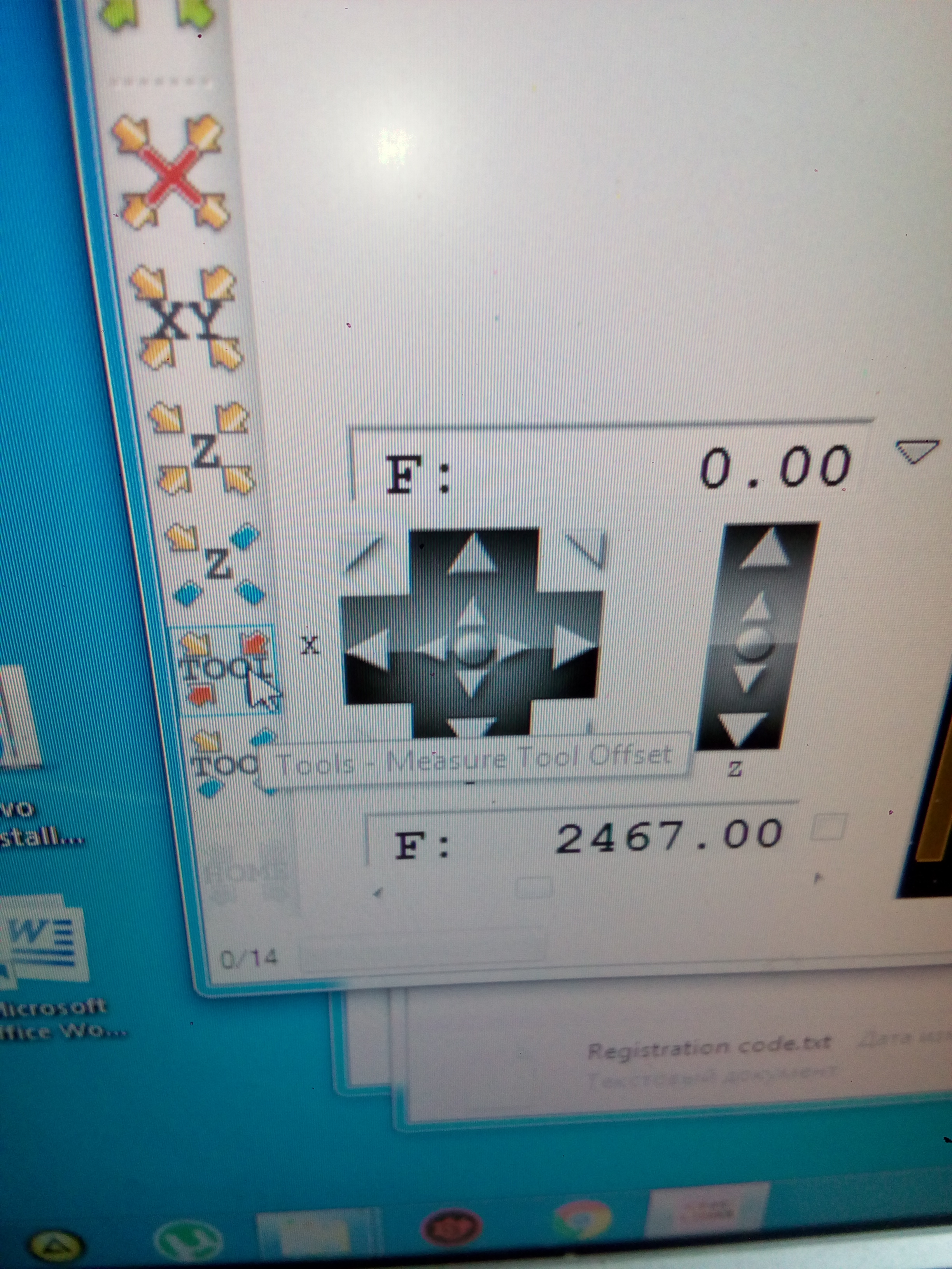

Проблема с настройкой датчика инструмента решилась на половину. я поставил заново китайскую программу и в панели инструментов я увидел два значка Tool. нажимаю measure tool offset каретка едет вверх потом вниз и опять без остановки. нажимаю tools measure tool offset here все срабатывает. каретка сразу едет вниз и останавливается. как добавить на панель инструментов значок "измерить смещение инструмента здесь"?
IMG_20180502_201052.jpg (3060 просмотров) <a class='original' href='./download/file.php?id=138395&mode=view' target=_blank>Загрузить оригинал (2.29 МБ)</a>
IMG_20180502_201125.jpg (3060 просмотров) <a class='original' href='./download/file.php?id=138396&mode=view' target=_blank>Загрузить оригинал (1.71 МБ)</a>
Сообщения: 3310
новичок73 писал(а):как добавить на панель инструментов значок
В меню "Вид" галочками попробуйте

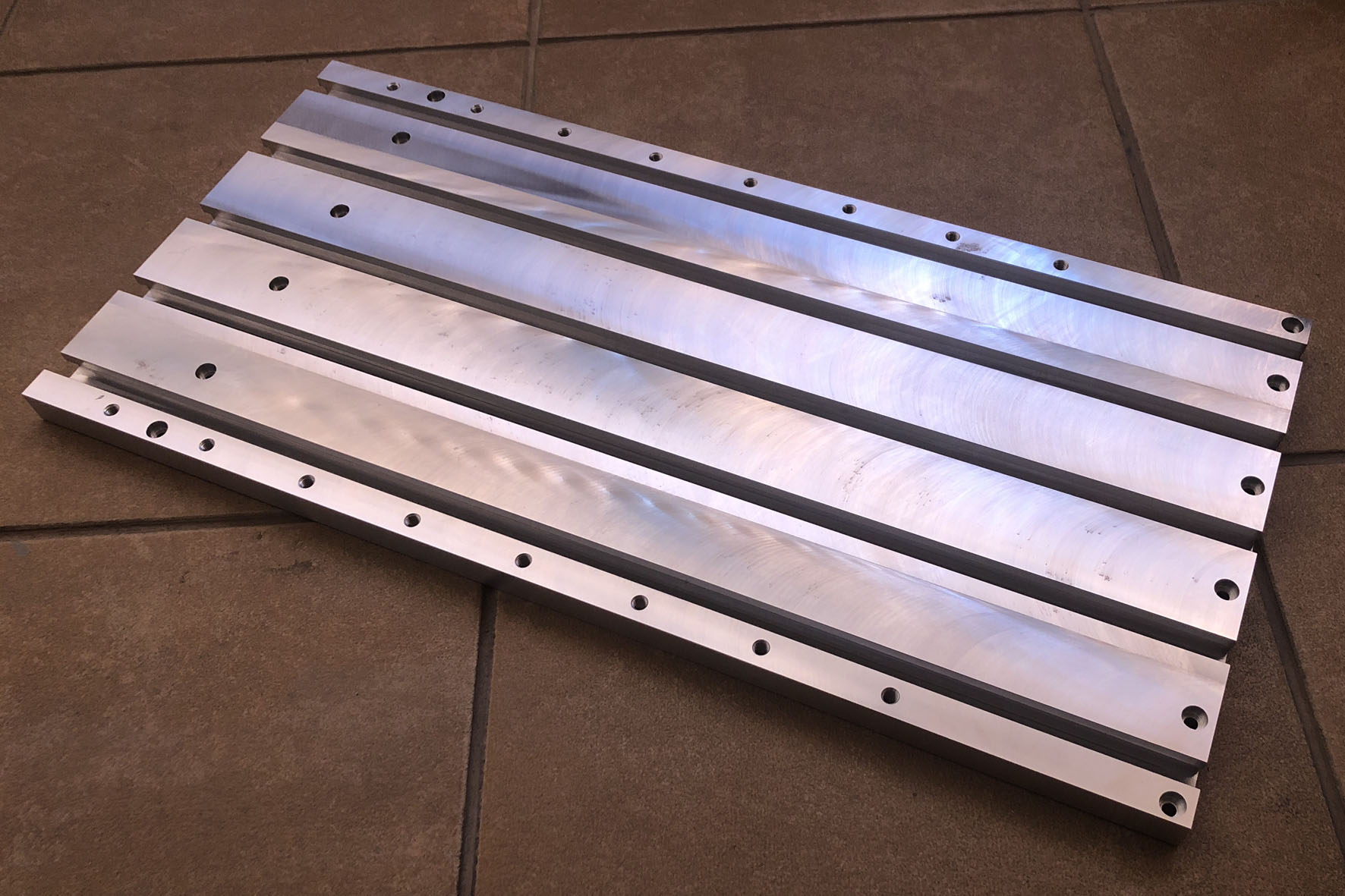

Просто хвастаюсь :) Надоело слушать резонансы от профиля стола, заказал стол из дюралевой плиты. Думаю с таким столом будет немного лучше. Материал и работа стоили 6 тыс.
А еще переделываю шпиндель, родной бьющий патрон снял, будет удлинитель с патроном на своих подшипниках.
Стол.jpg (2829 просмотров) <a class='original' href='./download/file.php?id=139883&mode=view' target=_blank>Загрузить оригинал (301.33 КБ)</a>
Сообщения: 3310
trikot писал(а): заказал стол из дюралевой плиты
А для чего ряд отверстий по краям?

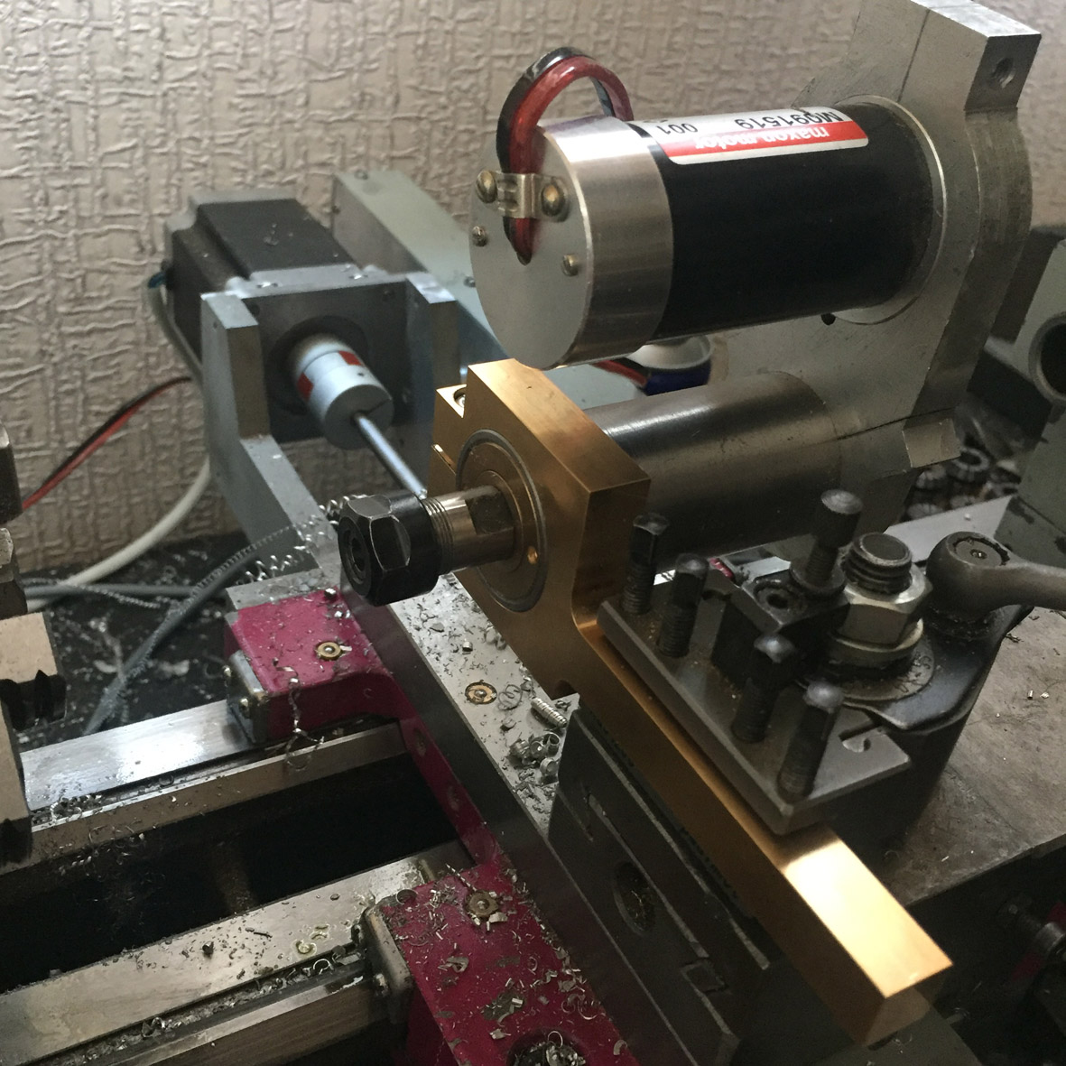

trikot писал(а):А еще переделываю шпиндель, родной бьющий патрон снял, будет удлинитель с патроном на своих подшипниках
Что-то на это похожее?
Модернизация шпинделя 1.jpg (2814 просмотров) <a class='original' href='./download/file.php?id=139917&mode=view' target=_blank>Загрузить оригинал (259.14 КБ)</a>
Модернизация шпинделя 2.jpg (2814 просмотров) <a class='original' href='./download/file.php?id=139918&mode=view' target=_blank>Загрузить оригинал (230.9 КБ)</a>

xvovanx писал(а):А для чего ряд отверстий по краям?
Чтобы можно было крепить заготовку максимальной ширины. Стол шире сделать нельзя, а если зажать в крайние Т-пазы, то это меньше 200мм будет.
xvovanx писал(а):Что-то на это похожее?
Нет. В этом варианте не устранен главный косяк, крепление патрона на ось. Я сделаю новую переднюю крышку двигателя, а к ней будет крепиться небольшой корпус с таким патроном в своих подшипниках. Соединяться оси будут самодельной цанговой муфтой.
IMG_0872.JPG (2807 просмотров) <a class='original' href='./download/file.php?id=139919&mode=view' target=_blank>Загрузить оригинал (228.84 КБ)</a>
При таком варианте биений не будет.
Сообщения: 3310
Уж больно длинная "колбаса" получится. А крепить к станку как будешь за шпиндель или за доп.корпус?
Как по мне, так выточив чуть длиннее переднюю крышку и установив в не два подшипника - уберем все биения. А длинную "колбасу" может "колбасить" и резонировать еще сильнее :thinking:

Ну во первых я обрежу вал, он будет длинной 53 мм. Реально шпиндель удлинится миллиметров на 70, мне это не критично. 2 подшипника не убирают биения патрона. У меня вал двигателя не бьет, а патрон стал бить. А вот удлинитель на своих подшипниках будет вообще без биений. Колбасить не будет, я делал на подобном патроне с валом маленький шпиндель в резцедержку токарного. Отлично работает.
IMG_5846.JPG (2780 просмотров) <a class='original' href='./download/file.php?id=139928&mode=view' target=_blank>Загрузить оригинал (332.16 КБ)</a>
Сделаю, выложу. Если кому будет интересно, и чертежи тоже.
