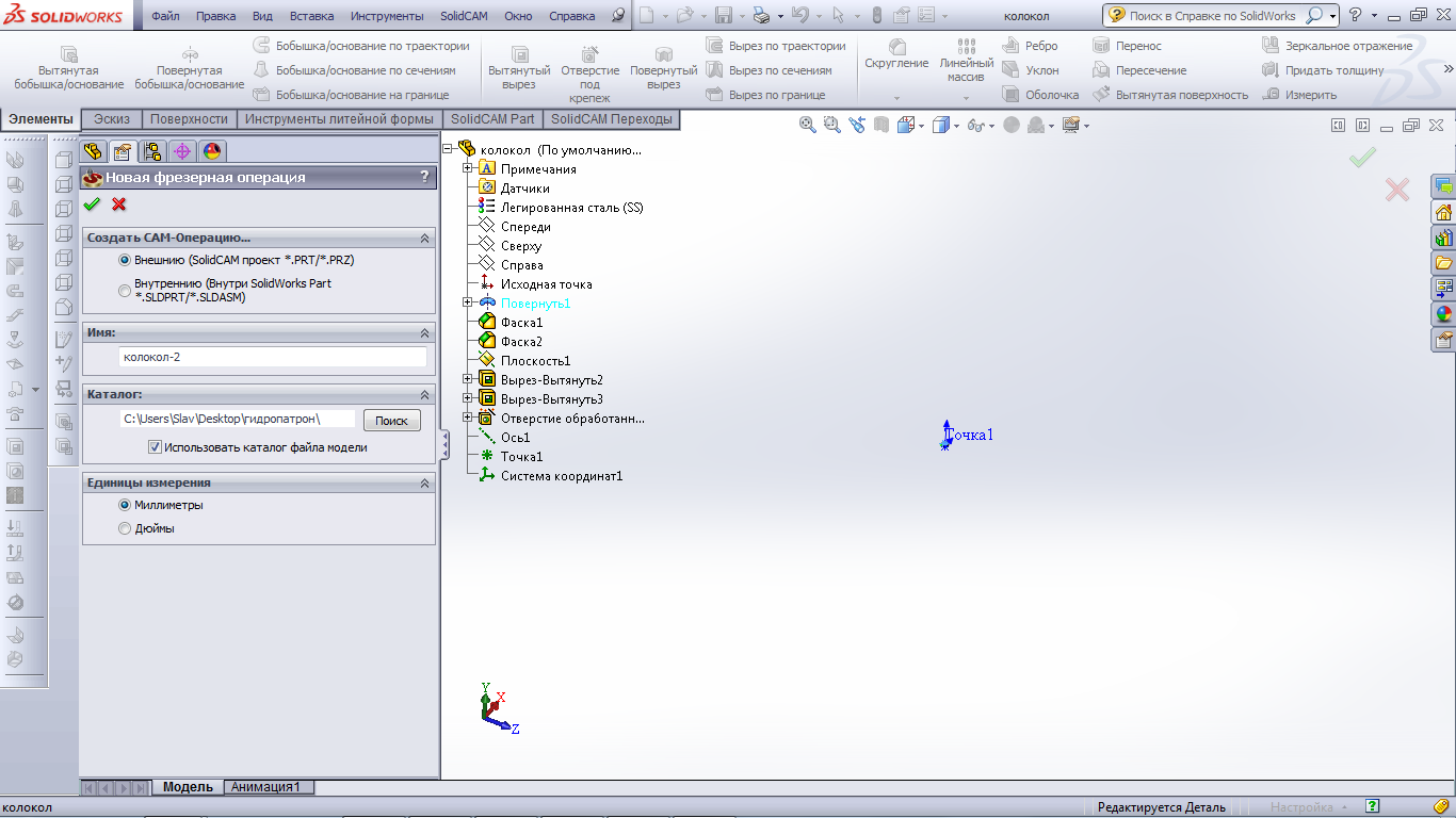

Re: SolidCAM
Столкнулся с неприятной фичей.
Почему-то в старых слидворкс-проектах, отвалиись все солидкамовские обработки.
(уже настроенные с операциями итп)
Т.е. при их открытии солидкам не открывается, операций нету :(
В основном дереве всё выглядит вот так:
aaaaaaaaaaaaaaaaaa.png (3173 просмотра) <a class='original' href='./download/file.php?id=139387&mode=view' target=_blank>Загрузить оригинал (29.16 КБ)</a>
Оно как-то лечится ? Из-за чего вообще такая ерунда может происходить ?
Машина та-же, софт тот-же, вообще ничего не менялось.

Re: SolidCAM
Сообщение Frezer_PU »
SVP писал(а):Столкнулся с неприятной фичей.
Это дерево построения модели солидворкс а не дерево траекторий солидкам и по скину не видео вообще что у вас солидкам открыт как таковой! Как вы сохраняли свои проекты в каком виде внутри модели или в архиве prz ? В какой версии программы вы сейчас работаете и в какой версии старые проекты ! надо больше информации чтоб помочь вам разобратся в вашем вопросе!

Re: SolidCAM
Frezer_PU писал(а): Это дерево построения модели солидворкс а не дерево траекторий солидкам и по скину не видео вообще что у вас солидкам открыт как таковой! Как вы сохраняли свои проекты в каком виде внутри модели или в архиве prz ? В какой версии программы вы сейчас работаете и в какой версии старые проекты ! надо больше информации чтоб помочь вам разобратся в вашем вопросе!
Да вот в том-то и дело.
Система та-же, те-же версии итп, т.е. крупно ничего не менялось.
Однако при открытии модели солидкам не стартует.
Следует сделать вывод, что сами солидкамовские итп настройки были сохранены в отдельном файле, и он куда-то делся ?
Возможно что-то куда-то переписывал в процессе реорганизации, и поменялись абсолютные пути....
А где можно посмотреть привязаны ли к солидворковской модели солидкамовские настройки из внешнего файла, и из какого ?
ЗЫ. Да нет, не только дерево это всё что ниже RMK_MILLING это явно какие-то солидкамовские автосозданные скетчи-настройки
его системы координат итд итп

Re: SolidCAM
солидкам проект откроется только если вы сохранили его внутри модели солидворкс в остальных случаях надо открывать именно через солидкам внутри солидворк! Как это сделать поситайтн в этой же теме нескалько страниц назад!

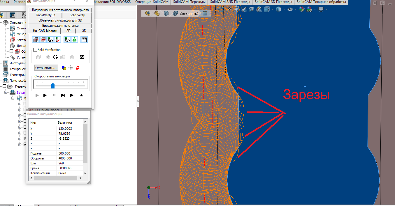

Re: SolidCAM
HSS дает непонятные зарезы :pssdoff: .
Выбираю нужные поверхности:
СолидКам02.png (3130 просмотров) <a class='original' href='./download/file.php?id=139412&mode=view' target=_blank>Загрузить оригинал (191.61 КБ)</a>
Получается такая траектория
СолидКам зарезы.png (3130 просмотров) <a class='original' href='./download/file.php?id=139410&mode=view' target=_blank>Загрузить оригинал (179.39 КБ)</a>
Вид сверху
СолидКам зарезы траектория.png (3130 просмотров) <a class='original' href='./download/file.php?id=139409&mode=view' target=_blank>Загрузить оригинал (89.17 КБ)</a>
на верификации видно что фреза залазит в деталь.
СолидКам HSS зарезы.png (3130 просмотров) <a class='original' href='./download/file.php?id=139408&mode=view' target=_blank>Загрузить оригинал (148.21 КБ)</a>
А должно быть так (это HSM):
СолидКам01.png (3130 просмотров) <a class='original' href='./download/file.php?id=139411&mode=view' target=_blank>Загрузить оригинал (138.41 КБ)</a>
Re: SolidCAM
Похоже траектория "не стой стороны", а "зарезы" - это подходы и отходы.
P.S. SolidCAM не пользую, просто говорю на что похожа траектория.

Re: SolidCAM
Сообщение Vadimk »
Такая же и ерунда у меня получалось при HSS
лечиться двумя способами
либо выбирать поверхности не по порядку
посмотрите видео на третьей минуте
https://www.youtube.com/watch?v=a4jE7VPlZFo
или эти поверхности определить в контроле поверхности
может поможет.

Re: SolidCAM
Frezer_PU писал(а):А какой тип траектории HSS вы применили на ваших скринах?
Разное пробовал. Или зарезы, или полностью контур не обходит. Мне нужно чистовые снять, только у определенных граней.

Re: SolidCAM
С названием траекторий
Попробуй ХСС между двух кромок и поиграться с этой настройкой

Re: SolidCAM
Vadimk писал(а):либо выбирать поверхности не по порядку
Попробовал выбрать в разнобой, не помогло.
Re: SolidCAM
Frezer_PU писал(а):Попробуй ХСС между двух кромок и поиграться с этой настройкой
Да получшее :good:
