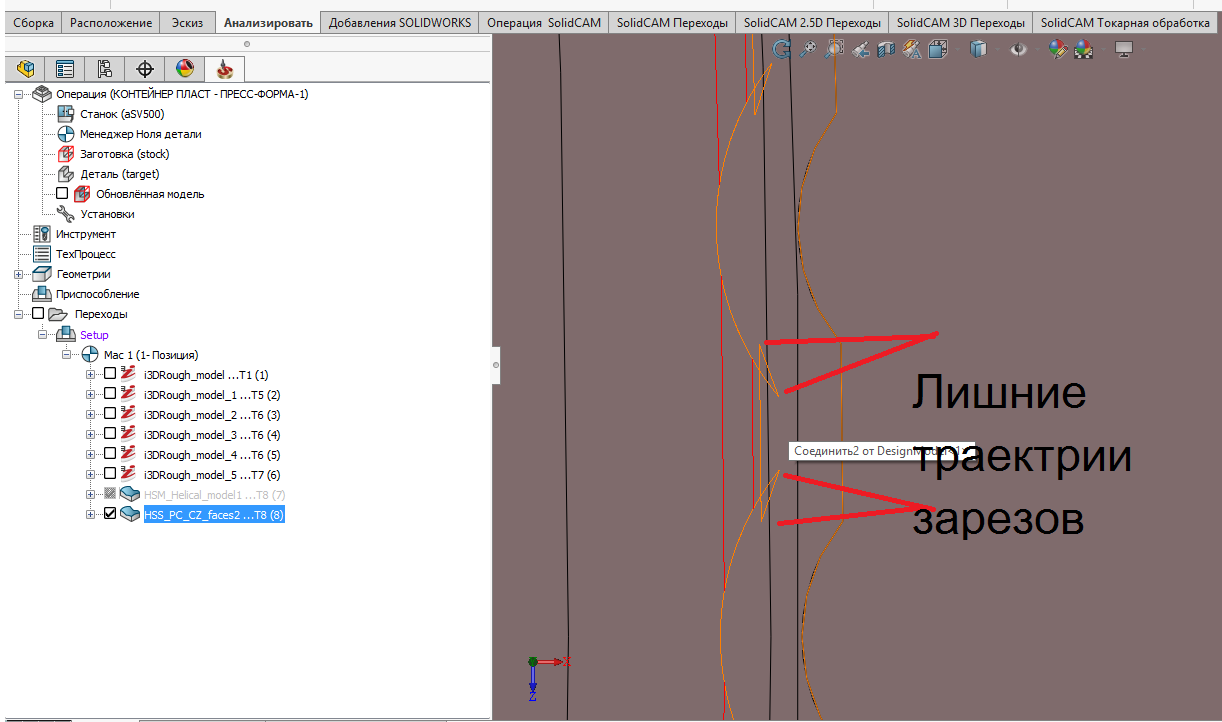

Сообщения: 34042
Re: SolidCAM
HSS дает непонятные зарезы :pssdoff: .
Выбираю нужные поверхности:
СолидКам02.png (2936 просмотров) <a class='original' href='./download/file.php?id=139412&mode=view' target=_blank>Загрузить оригинал (191.61 КБ)</a>
Получается такая траектория
СолидКам зарезы.png (2936 просмотров) <a class='original' href='./download/file.php?id=139410&mode=view' target=_blank>Загрузить оригинал (179.39 КБ)</a>
Вид сверху
СолидКам зарезы траектория.png (2936 просмотров) <a class='original' href='./download/file.php?id=139409&mode=view' target=_blank>Загрузить оригинал (89.17 КБ)</a>
на верификации видно что фреза залазит в деталь.
СолидКам HSS зарезы.png (2936 просмотров) <a class='original' href='./download/file.php?id=139408&mode=view' target=_blank>Загрузить оригинал (148.21 КБ)</a>
А должно быть так (это HSM):
СолидКам01.png (2936 просмотров) <a class='original' href='./download/file.php?id=139411&mode=view' target=_blank>Загрузить оригинал (138.41 КБ)</a>
Сообщения: 21923
Re: SolidCAM
Похоже траектория "не стой стороны", а "зарезы" - это подходы и отходы.
P.S. SolidCAM не пользую, просто говорю на что похожа траектория.
Vadimk
Сообщения: 86
Зарегистрирован: 24 сен 2015, 19:28
Репутация: 89
Настоящее имя: Вадим Лапаев
Откуда: Челябинск
Re: SolidCAM
Сообщение Vadimk »
Такая же и ерунда у меня получалось при HSS
лечиться двумя способами
либо выбирать поверхности не по порядку
посмотрите видео на третьей минуте
https://www.youtube.com/watch?v=a4jE7VPlZFo
или эти поверхности определить в контроле поверхности
может поможет.
Frezer_PU
Сообщения: 358
Репутация: 197
Re: SolidCAM
Сообщение Frezer_PU »
aftaev писал(а):HSS дает непонятные зарезы :pssdoff: .
Вид сверху
А какой тип траектории HSS вы применили на ваших скринах?
ВСЕ ПРИХОДИТ С ОПЫТОМ!
Ошибки это часть успеха,
Сообщения: 34042
Re: SolidCAM
Frezer_PU писал(а):А какой тип траектории HSS вы применили на ваших скринах?
Разное пробовал. Или зарезы, или полностью контур не обходит. Мне нужно чистовые снять, только у определенных граней.

Frezer_PU
Сообщения: 358
Репутация: 197
Re: SolidCAM
С названием траекторий
Попробуй ХСС между двух кромок и поиграться с этой настройкой

Сообщения: 34042
Re: SolidCAM
Vadimk писал(а):либо выбирать поверхности не по порядку
Попробовал выбрать в разнобой, не помогло.
Сообщения: 34042
Re: SolidCAM
Frezer_PU писал(а):Попробуй ХСС между двух кромок и поиграться с этой настройкой
Да получшее :good:
