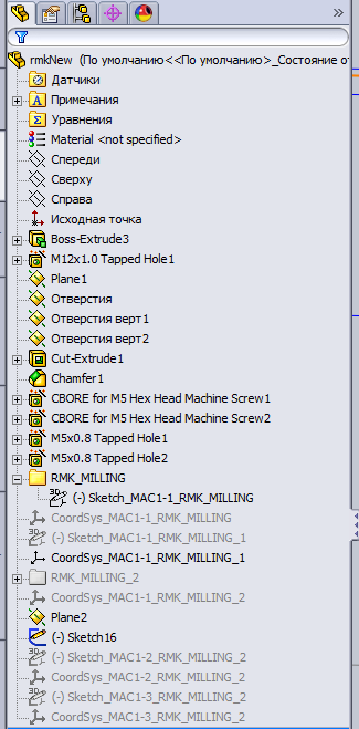

Re: SolidCAM
Столкнулся с неприятной фичей.
Почему-то в старых слидворкс-проектах, отвалиись все солидкамовские обработки.
(уже настроенные с операциями итп)
Т.е. при их открытии солидкам не открывается, операций нету :(
В основном дереве всё выглядит вот так:
aaaaaaaaaaaaaaaaaa.png (3180 просмотров) <a class='original' href='./download/file.php?id=139387&mode=view' target=_blank>Загрузить оригинал (29.16 КБ)</a>
Оно как-то лечится ? Из-за чего вообще такая ерунда может происходить ?
Машина та-же, софт тот-же, вообще ничего не менялось.
Frezer_PU
Сообщения: 358
Репутация: 197
Re: SolidCAM
Сообщение Frezer_PU »
SVP писал(а):Столкнулся с неприятной фичей.
Это дерево построения модели солидворкс а не дерево траекторий солидкам и по скину не видео вообще что у вас солидкам открыт как таковой! Как вы сохраняли свои проекты в каком виде внутри модели или в архиве prz ? В какой версии программы вы сейчас работаете и в какой версии старые проекты ! надо больше информации чтоб помочь вам разобратся в вашем вопросе!
ВСЕ ПРИХОДИТ С ОПЫТОМ!
Ошибки это часть успеха,
Сообщения: 5886
Re: SolidCAM
Frezer_PU писал(а): Это дерево построения модели солидворкс а не дерево траекторий солидкам и по скину не видео вообще что у вас солидкам открыт как таковой! Как вы сохраняли свои проекты в каком виде внутри модели или в архиве prz ? В какой версии программы вы сейчас работаете и в какой версии старые проекты ! надо больше информации чтоб помочь вам разобратся в вашем вопросе!
Да вот в том-то и дело.
Система та-же, те-же версии итп, т.е. крупно ничего не менялось.
Однако при открытии модели солидкам не стартует.
Следует сделать вывод, что сами солидкамовские итп настройки были сохранены в отдельном файле, и он куда-то делся ?
Возможно что-то куда-то переписывал в процессе реорганизации, и поменялись абсолютные пути....
А где можно посмотреть привязаны ли к солидворковской модели солидкамовские настройки из внешнего файла, и из какого ?
ЗЫ. Да нет, не только дерево это всё что ниже RMK_MILLING это явно какие-то солидкамовские автосозданные скетчи-настройки
его системы координат итд итп
Frezer_PU
Сообщения: 358
Репутация: 197
Re: SolidCAM
солидкам проект откроется только если вы сохранили его внутри модели солидворкс в остальных случаях надо открывать именно через солидкам внутри солидворк! Как это сделать поситайтн в этой же теме нескалько страниц назад!

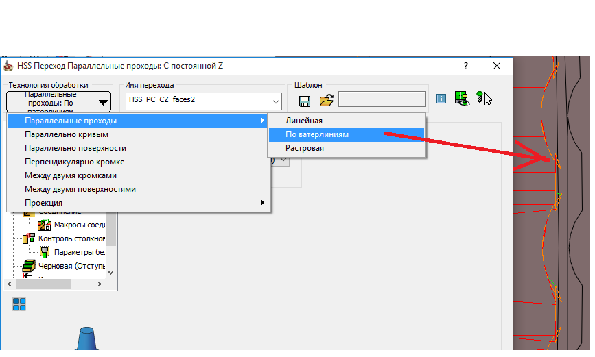

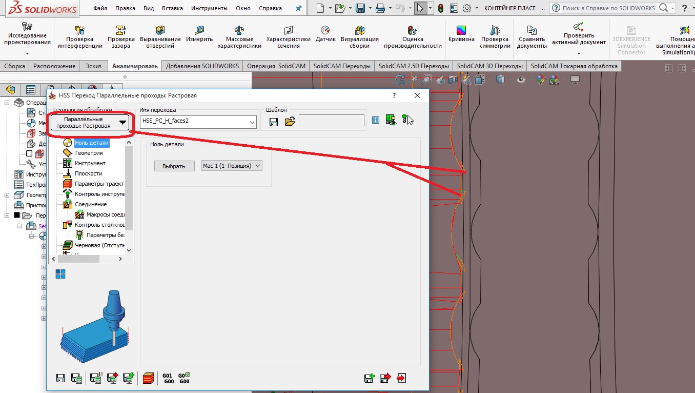

Re: SolidCAM
Frezer_PU писал(а):А какой тип траектории HSS вы применили на ваших скринах?
Разное пробовал. Или зарезы, или полностью контур не обходит. Мне нужно чистовые снять, только у определенных граней.
С названием траекторий
01.png (3069 просмотров) <a class='original' href='./download/file.php?id=139446&mode=view' target=_blank>Загрузить оригинал (131.87 КБ)</a>
02.png (3069 просмотров) <a class='original' href='./download/file.php?id=139447&mode=view' target=_blank>Загрузить оригинал (35.11 КБ)</a>
03.png (3069 просмотров) <a class='original' href='./download/file.php?id=139448&mode=view' target=_blank>Загрузить оригинал (83.57 КБ)</a>
04.png (3069 просмотров) <a class='original' href='./download/file.php?id=139449&mode=view' target=_blank>Загрузить оригинал (74.83 КБ)</a>
05.png (3069 просмотров) <a class='original' href='./download/file.php?id=139450&mode=view' target=_blank>Загрузить оригинал (82.16 КБ)</a>
Frezer_PU
Сообщения: 358
Репутация: 197
Re: SolidCAM
Попробуй ХСС между двух кромок и поиграться с этой настройкой
Re: SolidCAM
Vadimk писал(а):либо выбирать поверхности не по порядку
Попробовал выбрать в разнобой, не помогло.
Re: SolidCAM
Frezer_PU писал(а):Попробуй ХСС между двух кромок и поиграться с этой настройкой
Да получшее :good:
