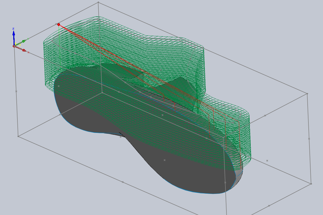

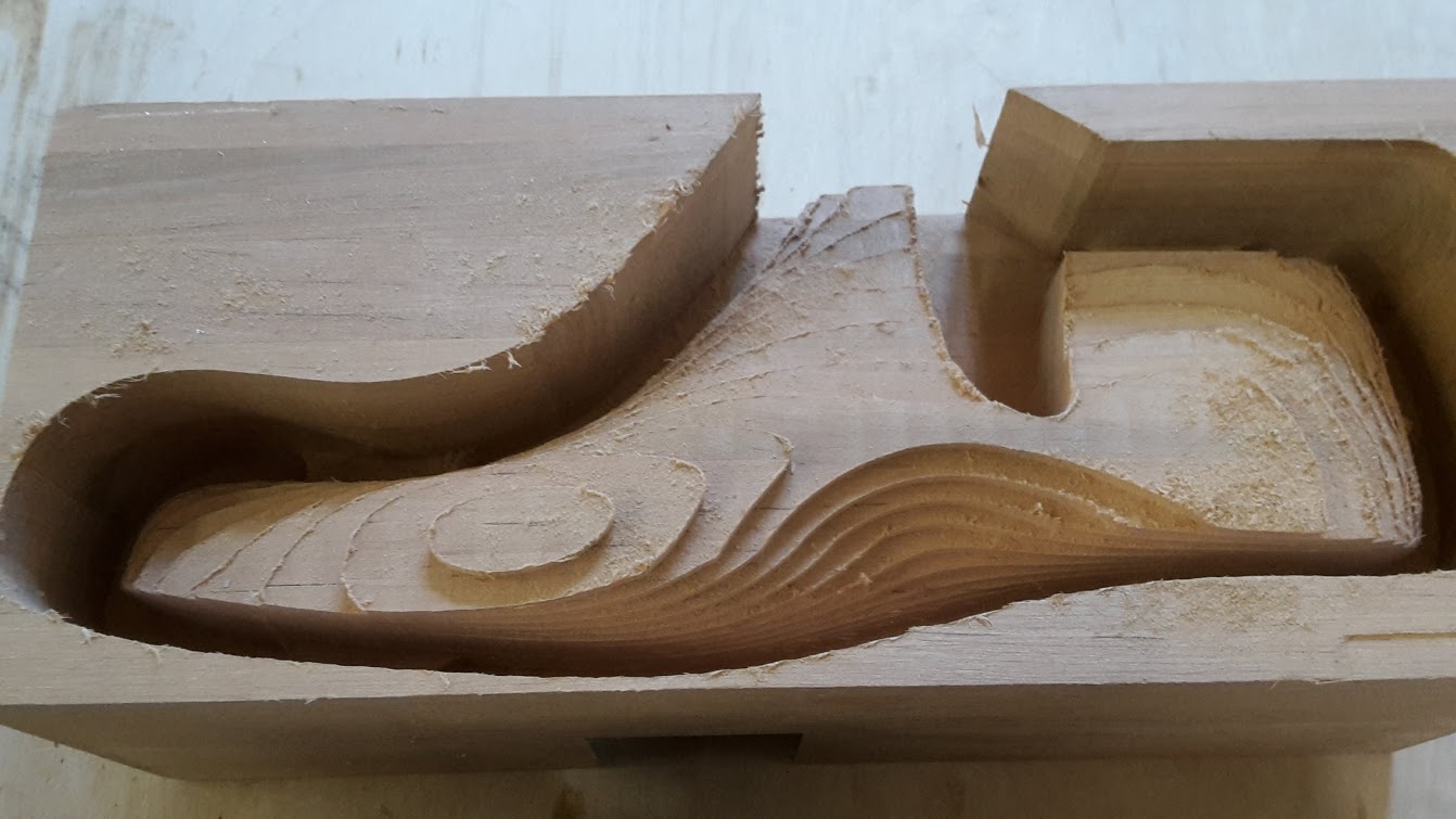

Вот и я задам вой вопрос %)
Режу колодки из Ольхи, Модель X 300 Y 120 Z 100 , Заготовка X 342 Y 140 Z 120
DSC05457.jpg (5395 просмотров) <a class='original' href='./download/file.php?id=136820&mode=view' target=_blank>Загрузить оригинал (1.85 МБ)</a>
Сторона А - Грубый съем
рабочая глубина 58,5мм, Фреза торцевая 10мм 2 пера, Подача 3м/мин, съем по Z = 3мм
Время обработки около 50 мин Сторона А - Второй съем
Фреза радиустная R5мм 2 пера, Подача 3м/мин
время обработки около 22 мин На губой обработке съем по Z пробовал в пол фрезы (5мм) - на такой скорости звучит станок не хорошо. Страшно за него %)
Вопрос - как оптимизировать временные затраты?
Может я не те обработки использую?
Или например что лучше:
- малый съем по Z при большой скорости
- малая скорость и бОльший съем по Z?
Блог на моем сайте sandr.ru

Sandr писал(а):Вот и я задам вой вопрос
А в какой время вы хотите уложиться?
1. Припуск по Z я бы обдирал не черновой стратегией, а как карман с перебегом не менее диаметра инструмента
2.Я бы исключил из черновой обработки все вертикальные стенки
3.вырезал контур с припуском равным диаметру чистовой фрезы
4. Чистовая Вас вроде устраивает

maxx2000orel писал(а): А в какой время вы хотите уложиться?
Сейчас уходит до трех часов на одну колодку. А точить их 60 шт - вот и ищу способы уменьшить время
maxx2000orel писал(а): 1. Припуск по Z я бы обдирал не черновой стратегией, а как карман с перебегом не менее диаметра инструмента
моих знаний не хватает понять Ваши описания,
1) "Карман с перегибом" - можно ссылкой или картинкой пояснить?
2) Это вы о стенках самой модели или о внешних стенках по контуру модели?
maxx2000orel писал(а): А так вообще то странное Вы выбрали размещение для этой детали. Почему нельзя обработать подошву, потом верх?
Форма модели имеет выпуклости и обратный уклон к подошве, и мне показалось логичнее обрабатывать с двух боковин!
2018-04-10_21-22-04.png (5358 просмотров) <a class='original' href='./download/file.php?id=136857&mode=view' target=_blank>Загрузить оригинал (71.18 КБ)</a>
Но надо рассмотреть и Ваше предложение!

Sandr писал(а):моих знаний не хватает понять Ваши описания
не с перегибом, а с перебегом, будьте внимательнее . Забудьте про эту фразу.
Торцуете заготовку- вырезаете по контуру на глубину до момента где уклон переходит в обратный-черновая в пределах контура детали- чистовая,переворот и всё тоже самое. Если рабочая длина чистовой фрезы позволяет то можно сразу резать чистовой проход от внешней границы без черновой установив шаг процентов 5-7 от диаметра.
Sandr писал(а):Это вы о стенках самой модели или о внешних стенках по контуру модели?
Это я о том что поднутрения Вы не можете обработать с одного установа и фреза режет вертикальную стенку.
