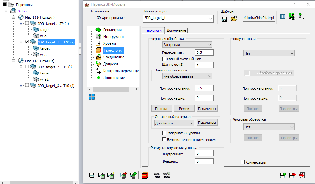

Подскажите как понимать вот эту ошибку
вопрос.jpg (5474 просмотра) <a class='original' href='./download/file.php?id=136783&mode=view' target=_blank>Загрузить оригинал (327.38 КБ)</a>
ругаеццо на параметр макс. толщина заготовки ,что левее и чуть ниже всплывшего окна .......... перепробывал разные значения забивать -толку нет ( по факту в проекте заготовка 25 мм высотой ) и понимания нет что этот параметр означает...............
Udjin
Сообщения: 2072
Репутация: 1248
Re: SolidCAM
Сообщение Udjin »
Подожми колонки в сообщении и посмотри сколько просит ввести ..

niksooon
Сообщения: 2008
Репутация: 1207
Откуда: Кашира
Re: SolidCAM
Сообщение niksooon »
Да я уж по всякому пробовал -не раздвигается ............. в принципе заветную цифру на свежую голову подобрал,все расчиталось, но смысла этого параметра так и не уловил
и еще вопрос если позволите -в дереве на крайнем нижнем переходе значек светофора высветился .... что сие означает?

Frezer_PU
Сообщения: 358
Репутация: 197
Re: SolidCAM
Сообщение Frezer_PU »
niksooon писал(а):Да я уж по всякому пробовал -не раздвигается ............. в принципе заветную цифру на свежую голову подобрал,все расчиталось, но смысла этого параметра так и не уловил
Если горит светофор то жто значит что нарушена геометрия или была изменина! Попробуйте нажать на траекторию по правой кнопке мыши и выбрать синхронизация - синхронизация и расчет, если не получится исправить пекопредилите геометрию !
