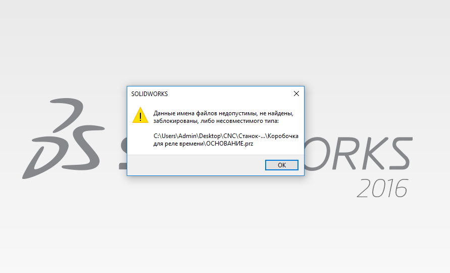

что-то у меня не получается сохранять проект во внешней модели...
Делаю настройки, как вы показываете в видео, создаю обработку детали, закрываю.
В папке, где она лежит, появляется еще один фаил:
2018-04-13_194359.png (5242 просмотра) <a class='original' href='./download/file.php?id=137086&sid=88b433143d9ae98f88ca907f3e4c0b8f&mode=view' target=_blank>Загрузить оригинал (51.15 КБ)</a>
при попытке открыть который вылазит вот такое сообщение:
2018-04-13_194144.png (5242 просмотра) <a class='original' href='./download/file.php?id=137085&sid=88b433143d9ae98f88ca907f3e4c0b8f&mode=view' target=_blank>Загрузить оригинал (20.53 КБ)</a>
Чего я делаю не так?

Umnik писал(а):Чего я делаю не так?
Возможно, стоит попробовать избавиться от кириллицы в пути и названии файла?

Вы пытаетесь открыть файл Solidcam программой SolidWorks
Первый вариант
правой мышкой на строке с пиктограммами и выбрать Solidcam
появится еще строка с пиктограммами Solidcam
там и выбираете открыть файл проекта
или второй вариант (инструменты-solidcam- открыть)
При сохранении файла внутри модели все вроде ок, деталька открывается с траекториями.
И так !
Давайте по порядку !
Значит в установках SC у Вас должны быть вот такие настройки:
После чего Вы выходите из солидворкса и заходите заново открываете модель и
Далее!
После нажатия кнопок Создать=>Фрезерование у вас появится окно в котором должны быть вот такие настройки :
После того как Вы поработали закрыли проект SC и сам солидворкс и хотите после повторно вернутся именно к этому проекту или какому либо другому то для того чтобы его открыть надо сделать следующее
И здесь уже выбираете любой удобный для Вас способ!

И как правильно сказал коллега выше
Vadimk писал(а):Вы пытаетесь открыть файл Solidcam программой SolidWorks
Это тоже самое что попытаться солидкамом открыть проект арткама так как SolidWorks и SolidCAM это абсолютно разные программы и разные производители которые просто заключившие между собой партнерские соглашения по интеграции и внедрению!

Frezer_PU, спасибо, все получилось.
Действительно, я пытался заставить солидворкс открывать солидкам)))
