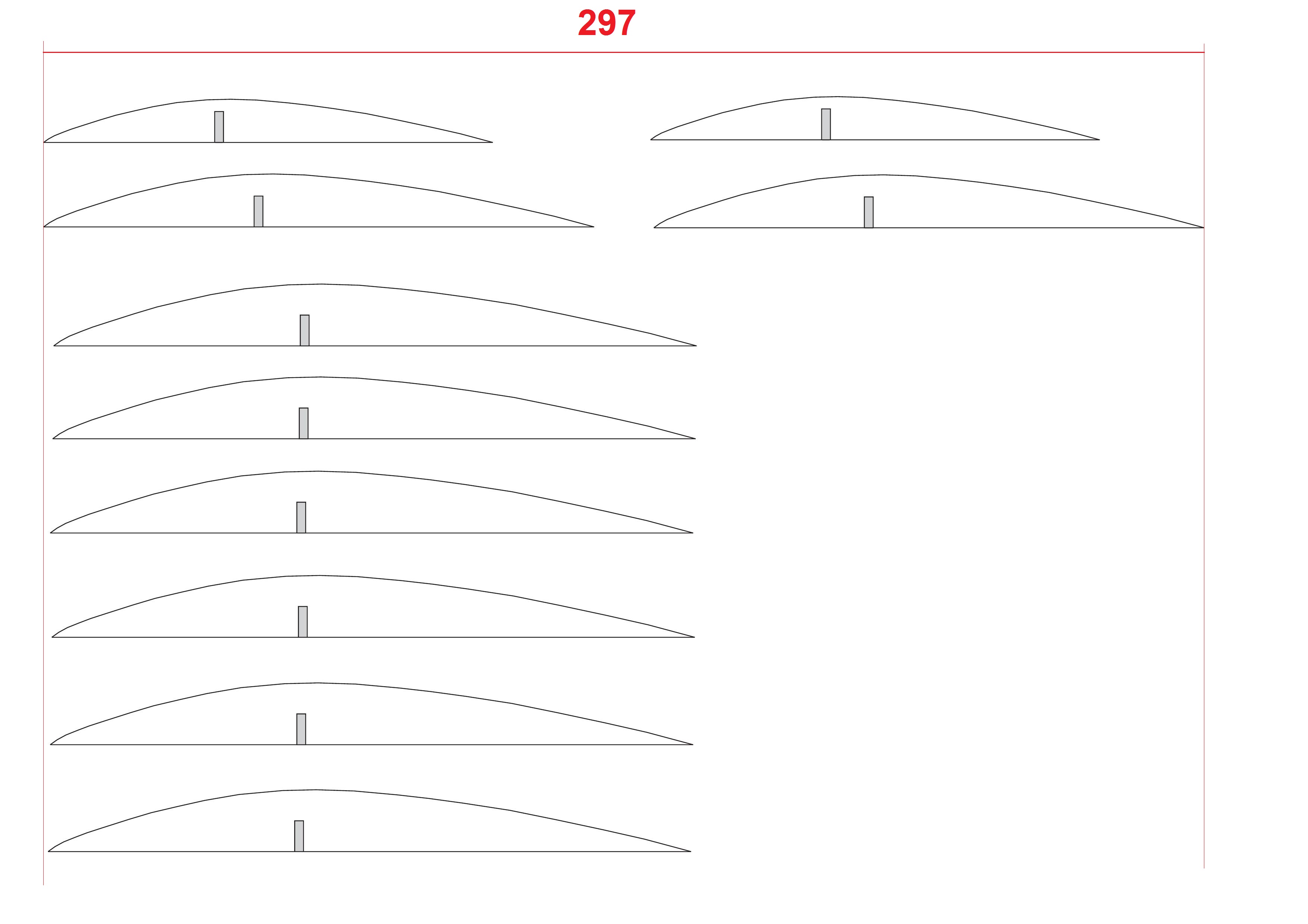

igoryan74 писал(а):Добрый день помогите разобраться есть чертеж самолета, представленный в виде JPG если печатать на А4, то потом нужно вырезать в ручную шаблон и переносить на пенопласт и снова вырезать. Но ведь есть чпу и лазер вот и пусть режут, но я не могу попасть в размер .

1. Измерить расстояния между крайними точками деталей на чертеже по оси Х (для примера получилось 297мм)
1.jpg (1939 просмотров) <a class='original' href='./download/file.php?id=136297&mode=view' target=_blank>Загрузить оригинал (324.42 КБ)</a>

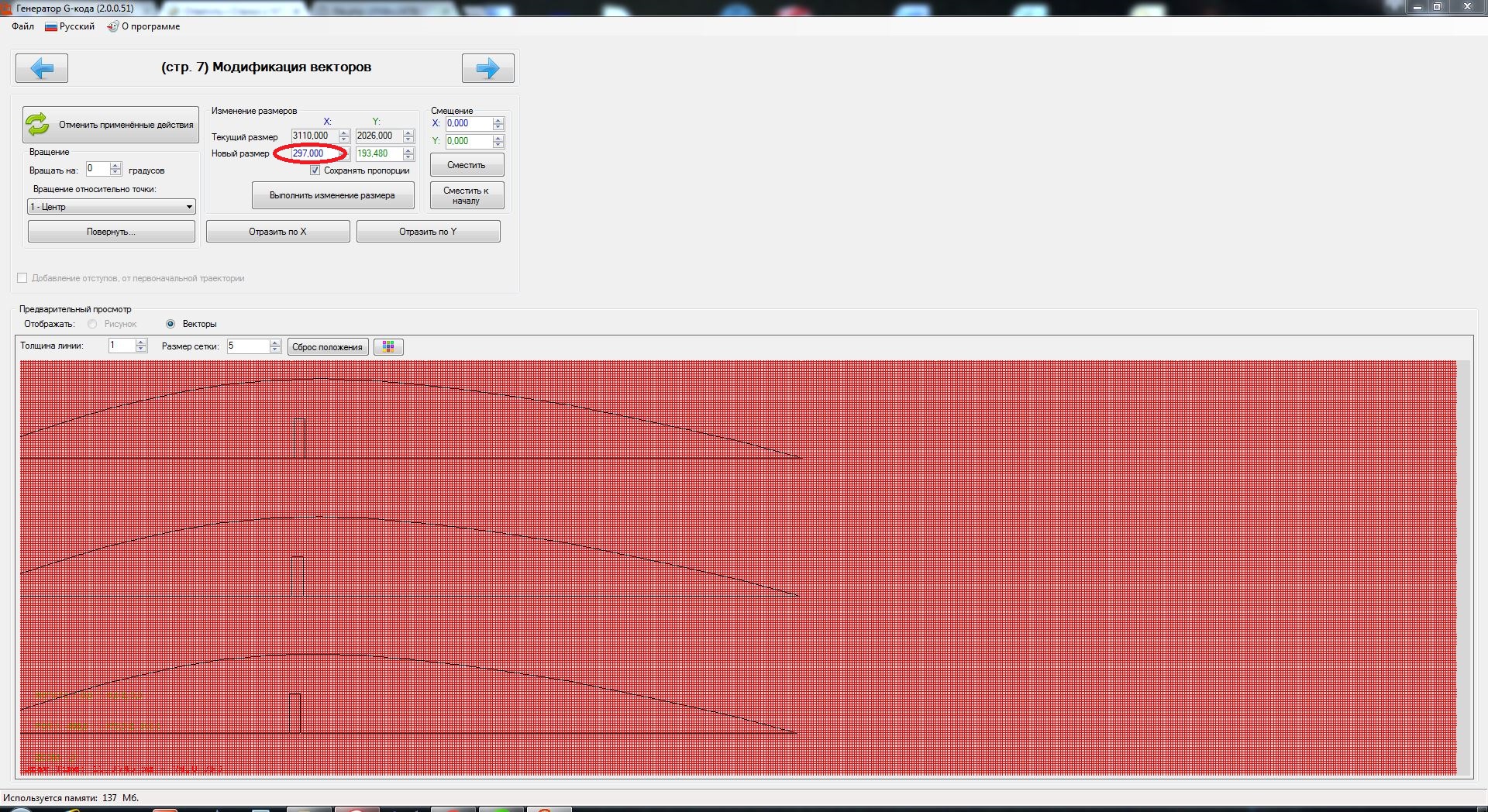

2. Измеренный размер внести на стр. 7 программы.
2.JPG (1939 просмотров) <a class='original' href='./download/file.php?id=136298&mode=view' target=_blank>Загрузить оригинал (955.68 КБ)</a>
3. Программа сама смасштабирует до нужного размера.
