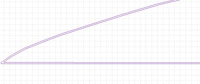

Снимок.JPG (1921 просмотр) <a class='original' href='./download/file.php?id=136291&mode=view' target=_blank>Загрузить оригинал (38.56 КБ)</a>
как такое резать .

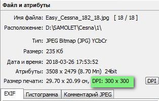

igoryan74 писал(а):Добрый день помогите разобраться есть чертеж самолета, представленный в виде JPG если печатать на А4, то потом нужно вырезать в ручную шаблон и переносить на пенопласт и снова вырезать. Но ведь есть чпу и лазер вот и пусть режут, но я не могу попасть в размер .
Приветствую! Пользуюсь версией 2.0.0.51.

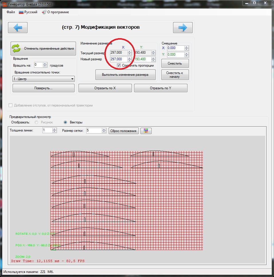

Что нужно сделать:
1. Измерить расстояния между крайними точками деталей на чертеже по оси Х (для примера получилось 297мм)
1.jpg (1903 просмотра) <a class='original' href='./download/file.php?id=136297&mode=view' target=_blank>Загрузить оригинал (324.42 КБ)</a>
2. Измеренный размер внести на стр. 7 программы.
2.JPG (1903 просмотра) <a class='original' href='./download/file.php?id=136298&mode=view' target=_blank>Загрузить оригинал (955.68 КБ)</a>
3. Программа сама смасштабирует до нужного размера.
3.JPG (1903 просмотра) <a class='original' href='./download/file.php?id=136299&mode=view' target=_blank>Загрузить оригинал (283.92 КБ)</a>

Имея исходное изображение размером 300х412 пикселей (пункт №1), мы указываем что данное изображение сохранялось с применением DPI равное 300, что означает 12 пикселей на 1 мм. (пункт №2),
в результате чего векторные данные (имеющие координаты, равные координатам пикселей исходного изображения) должны пересчитаться, до нового размера. (пункт №3).

Но как правильно заметили, вплывает ещё одна проблема, которая ещё у меня в этой версии не сделана, связана с тем что линия у тебя толщиной не 1 пиксель, а несколько, в связи с чем программа найдет и внешний контур линии, и внутренний, в старой версии №2 у меня есть возможность получать среднюю линию, в новой №3 пока ещё не перенёс код, к сожалению.

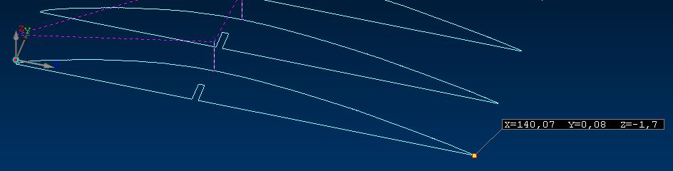

Это 140 мм
Снимок.JPG (1811 просмотров) <a class='original' href='./download/file.php?id=136390&mode=view' target=_blank>Загрузить оригинал (26.21 КБ)</a>
вот в G - коде
Снимок1.JPG (1811 просмотров) <a class='original' href='./download/file.php?id=136391&mode=view' target=_blank>Загрузить оригинал (31.26 КБ)</a>
размер совпадает.
Какой у тебя должен??? Я сделаю код.
