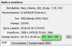

Сообщение igoryan74 »
300Х300
Dpi.JPG (2456 просмотров) <a class='original' href='./download/file.php?id=136263&mode=view' target=_blank>Загрузить оригинал (15.69 КБ)</a>

igoryan74 писал(а):помогите разобраться есть чертеж самолета, представленный в виде JPG
Конвертировать JPG в DXF https://jpgtodxf.online/ru/

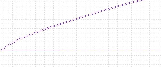

Снимок.JPG (2447 просмотров) <a class='original' href='./download/file.php?id=136291&mode=view' target=_blank>Загрузить оригинал (38.56 КБ)</a>
как такое резать .

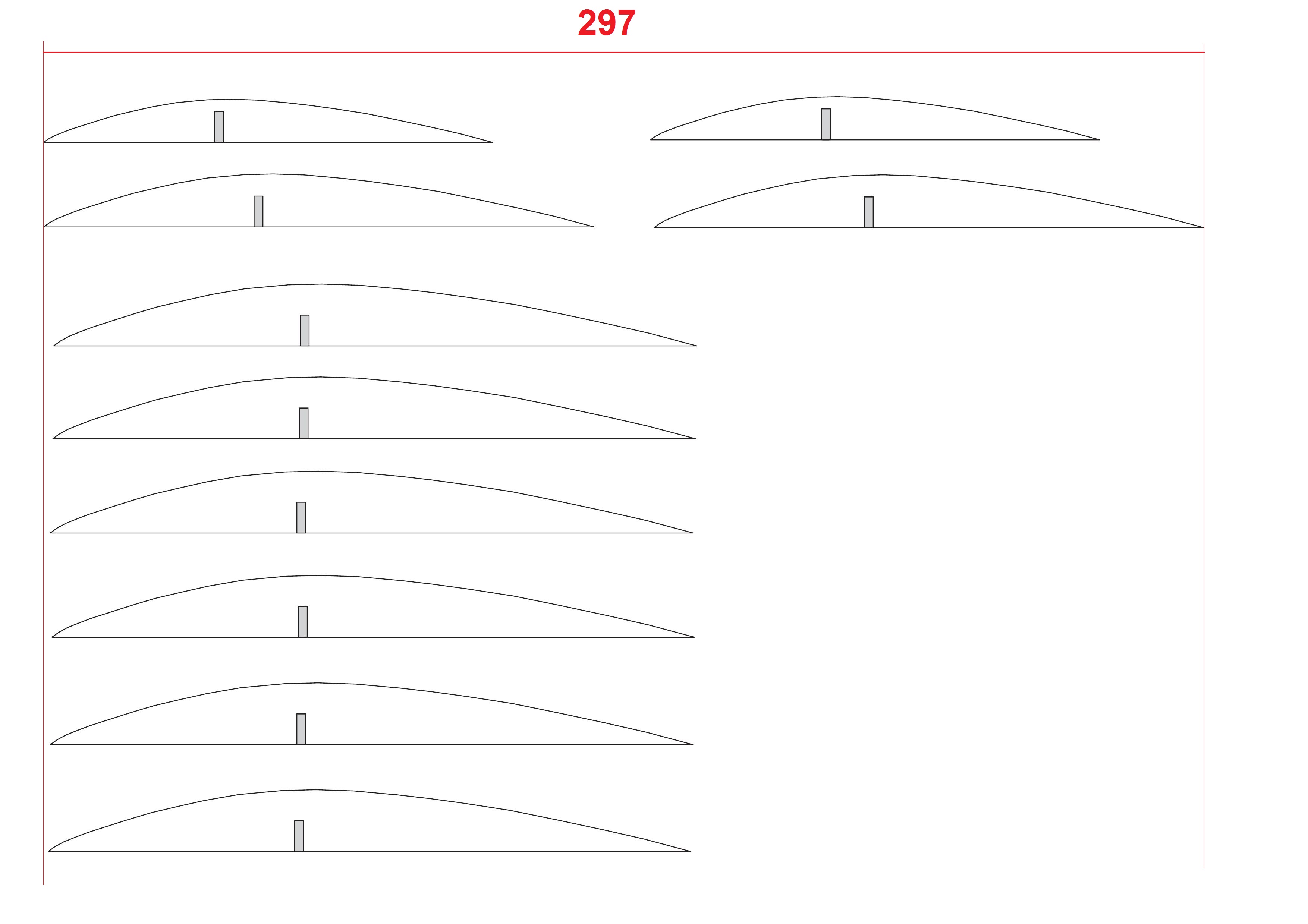

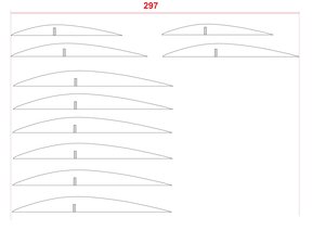

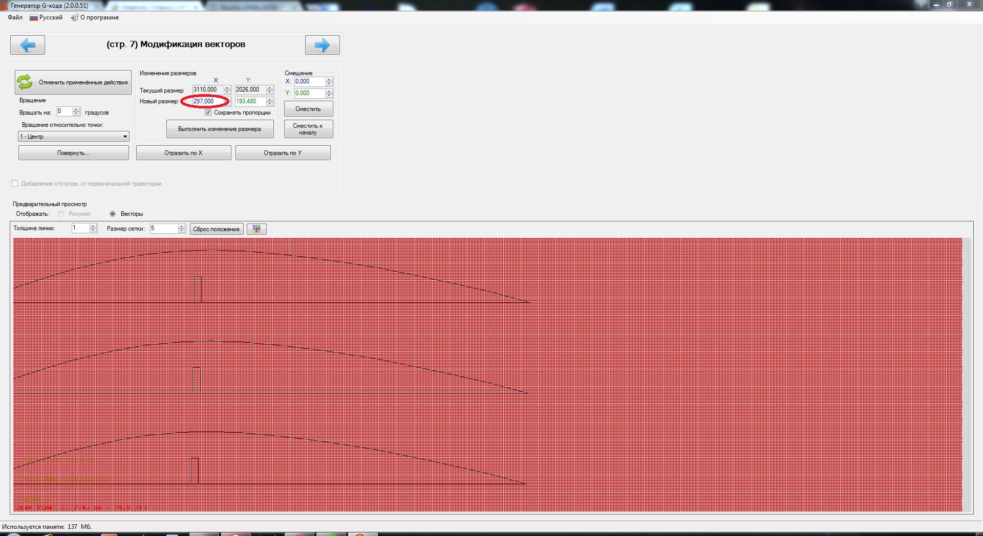

igoryan74 писал(а):Добрый день помогите разобраться есть чертеж самолета, представленный в виде JPG если печатать на А4, то потом нужно вырезать в ручную шаблон и переносить на пенопласт и снова вырезать. Но ведь есть чпу и лазер вот и пусть режут, но я не могу попасть в размер .
Приветствую! Пользуюсь версией 2.0.0.51.
Что нужно сделать:
1. Измерить расстояния между крайними точками деталей на чертеже по оси Х (для примера получилось 297мм)
1.jpg (2429 просмотров) <a class='original' href='./download/file.php?id=136297&mode=view' target=_blank>Загрузить оригинал (324.42 КБ)</a>

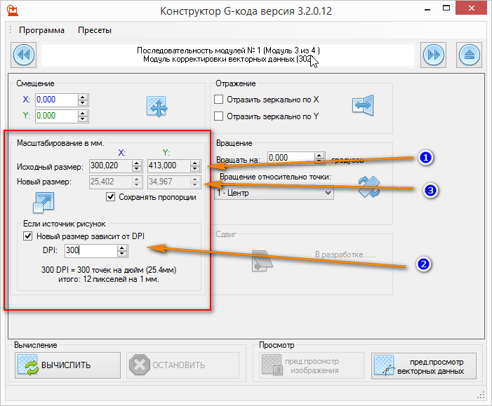

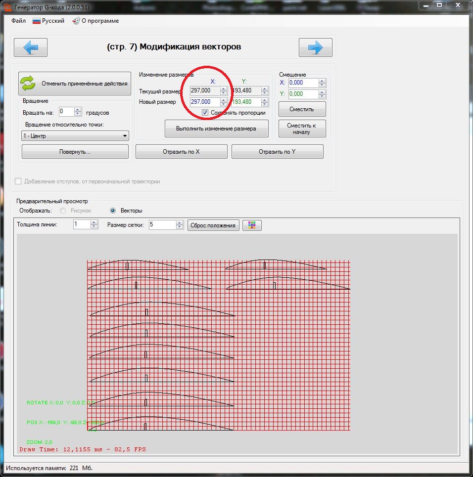

2. Измеренный размер внести на стр. 7 программы.
2.JPG (2429 просмотров) <a class='original' href='./download/file.php?id=136298&mode=view' target=_blank>Загрузить оригинал (955.68 КБ)</a>

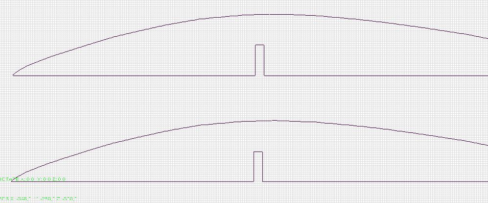

3. Программа сама смасштабирует до нужного размера.
3.JPG (2429 просмотров) <a class='original' href='./download/file.php?id=136299&mode=view' target=_blank>Загрузить оригинал (283.92 КБ)</a>
https://vk.com/rom327
igoryan74 писал(а):300Х300
Для примера использовал пресет 0002, в котором есть модули 100-200-302-900.
в модуле 100 выбрали файл изображения, в модуле 200 из изображения получили векторные данные, и в модуле 302:
2018-04-04_041057.png (2406 просмотров) <a class='original' href='./download/file.php?id=136338&mode=view' target=_blank>Загрузить оригинал (54.29 КБ)</a>
Имея исходное изображение размером 300х412 пикселей (пункт №1), мы указываем что данное изображение сохранялось с применением DPI равное 300, что означает 12 пикселей на 1 мм. (пункт №2),
в результате чего векторные данные (имеющие координаты, равные координатам пикселей исходного изображения) должны пересчитаться, до нового размера. (пункт №3).
dovganya писал(а):
igoryan74 писал(а):и какой там размер получился 3-метра
Так масштабирования чертежа никто не отменял, его надо редактировать в любом случае.
как такое резать .

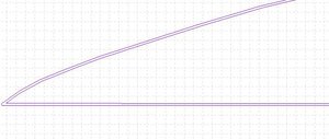

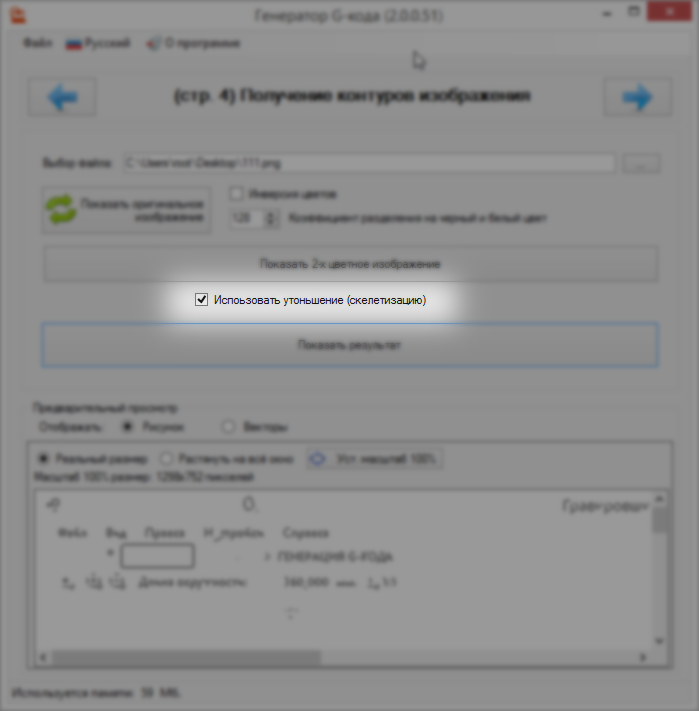

Но как правильно заметили, вплывает ещё одна проблема, которая ещё у меня в этой версии не сделана, связана с тем что линия у тебя толщиной не 1 пиксель, а несколько, в связи с чем программа найдет и внешний контур линии, и внутренний, в старой версии №2 у меня есть возможность получать среднюю линию, в новой №3 пока ещё не перенёс код, к сожалению.
Вторая версия доступна тут: https://github.com/selenur/ToolsGenGkode/releases там будет ссылка на 51 релиз.
Последовательность действий очень похожа, но там есть заветный флаг:
2018-04-04_044102.png (2403 просмотра) <a class='original' href='./download/file.php?id=136339&mode=view' target=_blank>Загрузить оригинал (106.57 КБ)</a>
А потом через несколько шагов, будет модуль изменения размеров, где нужно будет ввести новый размер, вот этот размер можно например в 3-й версии узнать, либо посчитать на калькуляторе, математика тут простая.
вот нашел у себя видео: https://youtu.be/lx1xR12CNKA?t=126 отметка времени 2:06

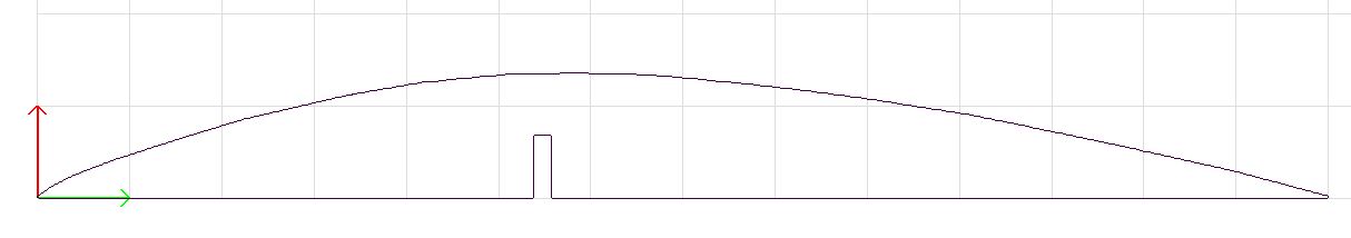

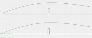

selenur писал(а): в старой версии №2 у меня есть возможность получать среднюю линию, в новой №3 пока ещё не перенёс код, к сожалению.
Да действительно, сегодня поигрался пробуя версию 2 в этом варианте преобразования вектора получилось даже...
Снимок.JPG (2366 просмотров) <a class='original' href='./download/file.php?id=136369&mode=view' target=_blank>Загрузить оригинал (129.06 КБ)</a>

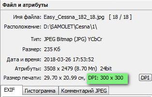

igoryan74 писал(а):как программа считает размер по изображению на картинке или по размеру фона?
Тут все очень просто, есть некая программа, которая сохраняет векторные данные в рисунок, при сохранении указывается dpi, которая содержит соотношение количества пикселей на 1 дюйм, и потом я в обратную сторону пересчитываю, при малом dpi, пересчеты туда обратно дают большую погрешность.

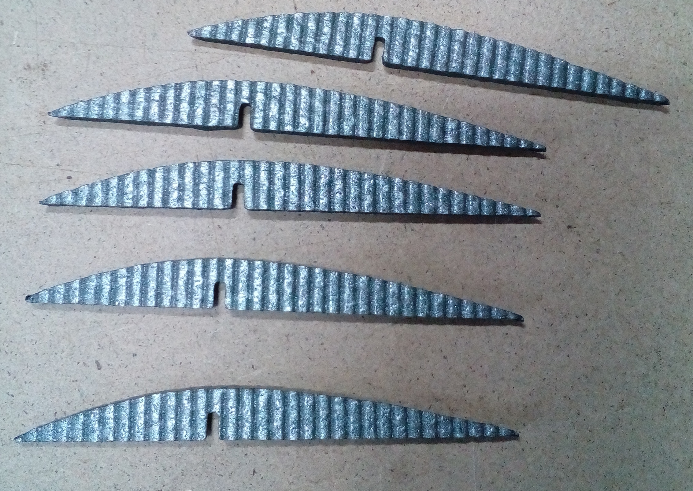

Rom327 спасибо за подсказку все получилось края немного оплавились но это нормально,всем спасибо за помощь.
лазер 2.5Ват без регулировки мощности.
IMG_20180404_181040.jpg (2325 просмотров) <a class='original' href='./download/file.php?id=136395&mode=view' target=_blank>Загрузить оригинал (1.45 МБ)</a>
