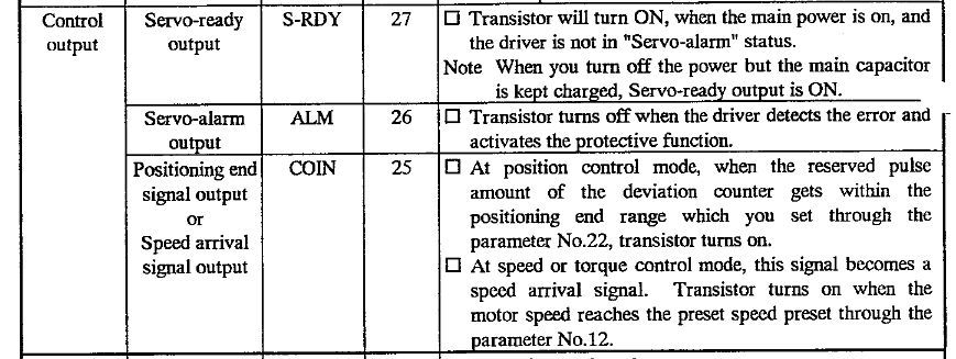

Не совсем понимаю вопрос. У меня 3 привода Панасоник и один Мицубиши. Алгоритм одинаков: Ready "включается" при готовности привода и отсутствии ошибок усилка:
11111.jpg (3245 просмотров) <a class='original' href='./download/file.php?id=133251&mode=view' target=_blank>Загрузить оригинал (84.92 КБ)</a>

Re: Настраиваем контроллер to_pci.
S-RDY - выход с открытым коллектором. Активное состояние - соединён с COM-.
Либо подключать каждый к своему входу, либо делать логическое ИЛИ.
P.S. Две последние картинки отношения к делу не имеют - это про входы, а S-RDY - выход.

mmv писал(а):На длинной плате IO есть один выход, "-" которого не соединён с AGND им можно. На короткой плате всё выхода такие.
mmv писал(а):Я бы поставил реле с 4-мя группами и всё.
Извиняюсь, подумал про входы, а вы говорите про выходы.
UAVpilot писал(а):Либо подключать каждый к своему входу
В этом случае либо соединять все COM приводов и вешать дополнительные резисторы, либо на плате IO разрезать дорожки на соответствующих оптронах, что бы они не соединялись в один AGND.
Nikomas
Сообщения: 681
Репутация: 64
Откуда: Беларусь
Сообщение Nikomas »
mmv писал(а): либо на плате IO разрезать дорожки
чтобы уже так кардинально не вмешиваться в IO плату, буду ставить по оптрону вместо реле на S-RDY каждого усилка.
