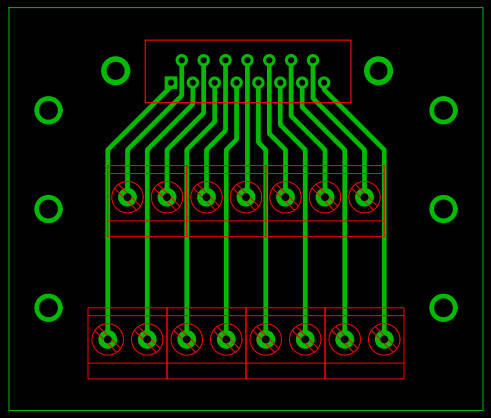

А как завести сигнал Ready (RD) в плату I/O без использования реле?
mmv
Сообщения: 634
Зарегистрирован: 24 май 2016, 21:58
Репутация: 38
Re: Настраиваем контроллер to_pci.
Сообщение mmv »
На длинной плате IO есть один выход, "-" которого не соединён с AGND им можно. На короткой плате всё выхода такие.
Nikomas
Сообщения: 721
Репутация: 64
Откуда: Беларусь
Сообщение Nikomas »
mmv писал(а):На длинной плате IO есть один выход
А если таких усилков 4? Пролетаю?
mmv
Сообщения: 634
Репутация: 38
Сообщение mmv »
А сигналы COM можно соединять у разных усилков?
Nikomas
Сообщения: 721
Репутация: 64
Откуда: Беларусь
Сообщение Nikomas »
mmv писал(а):А сигналы COM можно соединять у разных усилков?
Не хотелось бы.
С усилка выйдут 3 кабеля:
- 2х0,5 экран - для PWM
- 6х0,5 экран - для Enc.
- 15х0,5 - на свою плату I/O
2018-02-24_215325.jpg (3142 просмотра) <a class='original' href='./download/file.php?id=133233&sid=8a689b0b07a935d512c6635200002da1&mode=view' target=_blank>Загрузить оригинал (47.38 КБ)</a>
А уже с моих I/O на реле и на блок клемников с БП +24В. Часть выводов с моей I/O (Ready) на вашу I/O.

Как дать LinuxCNC знать о готовности каждого привода? Я думал завести в прогу Ready с 4х усилков. И только когда есть 4 сигнала о готовности разрешить включать Servo ON.
mmv
Сообщения: 634
Репутация: 38
Сообщение mmv »
А как выполнен сигнал готовности в приводе?
Nikomas
Сообщения: 721
Репутация: 64
Откуда: Беларусь
Сообщение Nikomas »
Не совсем понимаю вопрос. У меня 3 привода Панасоник и один Мицубиши. Алгоритм одинаков: Ready "включается" при готовности привода и отсутствии ошибок усилка:
11111.jpg (3119 просмотров) <a class='original' href='./download/file.php?id=133251&sid=8a689b0b07a935d512c6635200002da1&mode=view' target=_blank>Загрузить оригинал (84.92 КБ)</a>
Вот схемы подключений:
panas.png (3119 просмотров) <a class='original' href='./download/file.php?id=133254&sid=8a689b0b07a935d512c6635200002da1&mode=view' target=_blank>Загрузить оригинал (94.69 КБ)</a>
mits_01.jpg (3119 просмотров) <a class='original' href='./download/file.php?id=133253&sid=8a689b0b07a935d512c6635200002da1&mode=view' target=_blank>Загрузить оригинал (51.84 КБ)</a>
mits_02.jpg (3119 просмотров) <a class='original' href='./download/file.php?id=133252&sid=8a689b0b07a935d512c6635200002da1&mode=view' target=_blank>Загрузить оригинал (45.62 КБ)</a>
Работать думаю по отриц. логике. Потому как Панасоник может только по ней. А вот Миц может работать по 2 вариантам.
Nikomas
Сообщения: 721
Репутация: 64
Откуда: Беларусь
Сообщение Nikomas »
Может повесить на каждый усилок по оптопаре на RDY, с выходами на I/O плату?
Сообщения: 21923
S-RDY - выход с открытым коллектором. Активное состояние - соединён с COM-.
Либо подключать каждый к своему входу, либо делать логическое ИЛИ.
P.S. Две последние картинки отношения к делу не имеют - это про входы, а S-RDY - выход.

Извиняюсь, подумал про входы, а вы говорите про выходы.
UAVpilot писал(а):Либо подключать каждый к своему входу
В этом случае либо соединять все COM приводов и вешать дополнительные резисторы, либо на плате IO разрезать дорожки на соответствующих оптронах, что бы они не соединялись в один AGND.
Nikomas
Сообщения: 721
Репутация: 64
Откуда: Беларусь
Сообщение Nikomas »
mmv писал(а): либо на плате IO разрезать дорожки
чтобы уже так кардинально не вмешиваться в IO плату, буду ставить по оптрону вместо реле на S-RDY каждого усилка.
