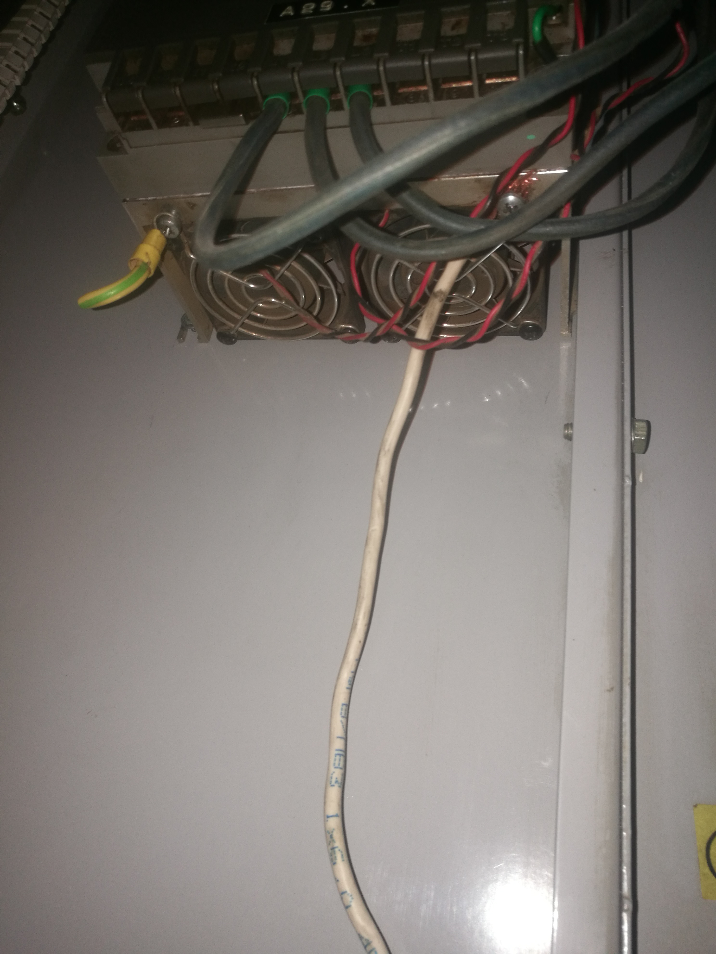

Ildar писал(а):Установил отдельно усилитель "Пакер"
На Parker у тебя спереди приходят два проводка красный и черный. Куда они подключены? У нас они вообще никуда не подключены ни на одном усилке.
Не вижу как у тебя усилок подключен к Тау. На усилке есть разъем широкий металлический вот туды должно подключена Тау.

aftaev писал(а):два проводка красный и черный. Куда они подключены?
Это питание вентиляторов охлаждения, у тебя таких нет. Твои усилки через пасту к алюминиевой пластине прикручены
IMG_20180207_150339.jpg (1856 просмотров) <a class='original' href='./download/file.php?id=131791&mode=view' target=_blank>Загрузить оригинал (4.15 МБ)</a>

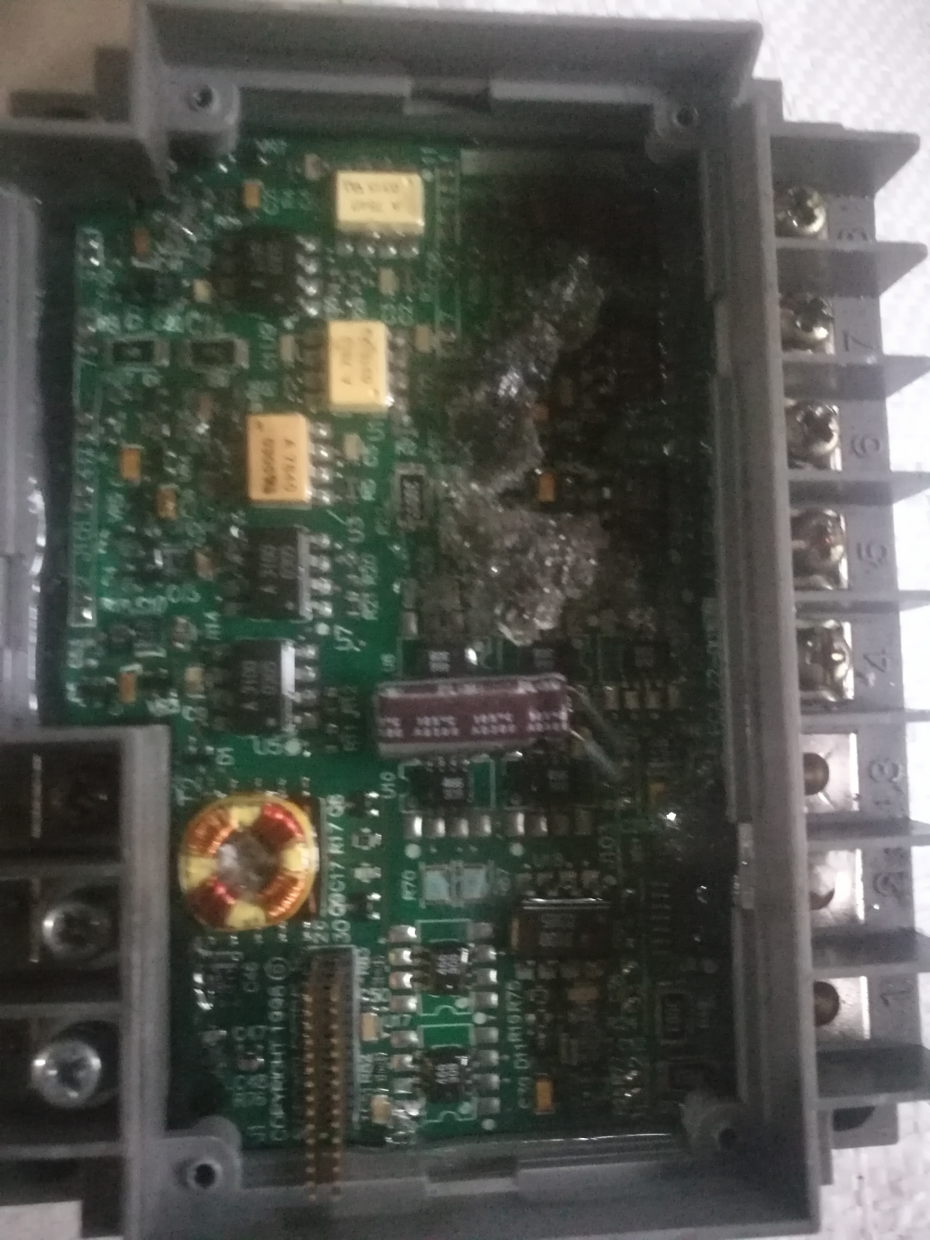

aftaev писал(а):Ildar, покажи плату усилка что сгорела у тебя, с двух сторон
IMG_20180207_150450.jpg (1853 просмотра) <a class='original' href='./download/file.php?id=131792&mode=view' target=_blank>Загрузить оригинал (4.24 МБ)</a>
IMG_20180207_150641.jpg (1853 просмотра) <a class='original' href='./download/file.php?id=131793&mode=view' target=_blank>Загрузить оригинал (4.44 МБ)</a>
IMG_20180207_150649.jpg (1853 просмотра) <a class='original' href='./download/file.php?id=131794&mode=view' target=_blank>Загрузить оригинал (4.71 МБ)</a>

Отправь. Похоже у тебя IGBT модуль сгорел. Токае ремонтировали ;) А если мы его отремонтируем то получается ты его просто поставишь и все заработает? На фото вижу блок PDM, а ты писал что сгорел один канал в блоке на несколько усилков.

Мы осцилом смотрели, управление PWM. У нас похоже на кросс плате сгорели диф. микрухи. Которые из Тау сигнала делают +А-А PWM. Микрухи заказали в Москве, ждемс отправку ;)
У нас на недельку все остановилось пока не придет.
Я не очень понимаю что у Ildar сгорело. Его электроник говорил что стоит коробочка усилитель моноблок на 4ре мотора и сгорел один канал. Ildar показывает фото сгоревшего одноканального усилка. Если сгорел одноканальный усилок и Ildar купил такой же то при чем здесь Enable :thinking:

Такие ИГБТ стоят (по моему в PDM 2015) PM50RSA120 PM75RSA120 - 2100 рублей в Али.
в QUAD AMPLIFIER сгорел канал.
В станке, который продал, точно, как у тебя стояли "ПДМки" просто заменил сгоревший и все он "поехал" нормально.
На обоих станках сгорели по оси Z усилители, (Равиль говорит перепаяй все кондеры)
Re: Обрабатывающий центр SV500
Ildar писал(а):Такие ИГБТ стоят (по моему в PDM 2015) PM50RSA120 PM75RSA120 - 2100 рублей в Али.
IGBT состоят из транзисторов. Когда в частотнике пробивало один транс, мы вскрывали IGBT и припаивали отдельно транзистор и все работало.
Ildar писал(а):(Равиль говорит перепаяй все кондеры)
Нет там кондеров :)
Ildar писал(а):В станке, который продал, точно, как у тебя стояли "ПДМки" просто заменил сгоревший и все он "поехал" нормально.
Проданный станок работает. Что сгорело в станке который у тебя стоит и не работает?
