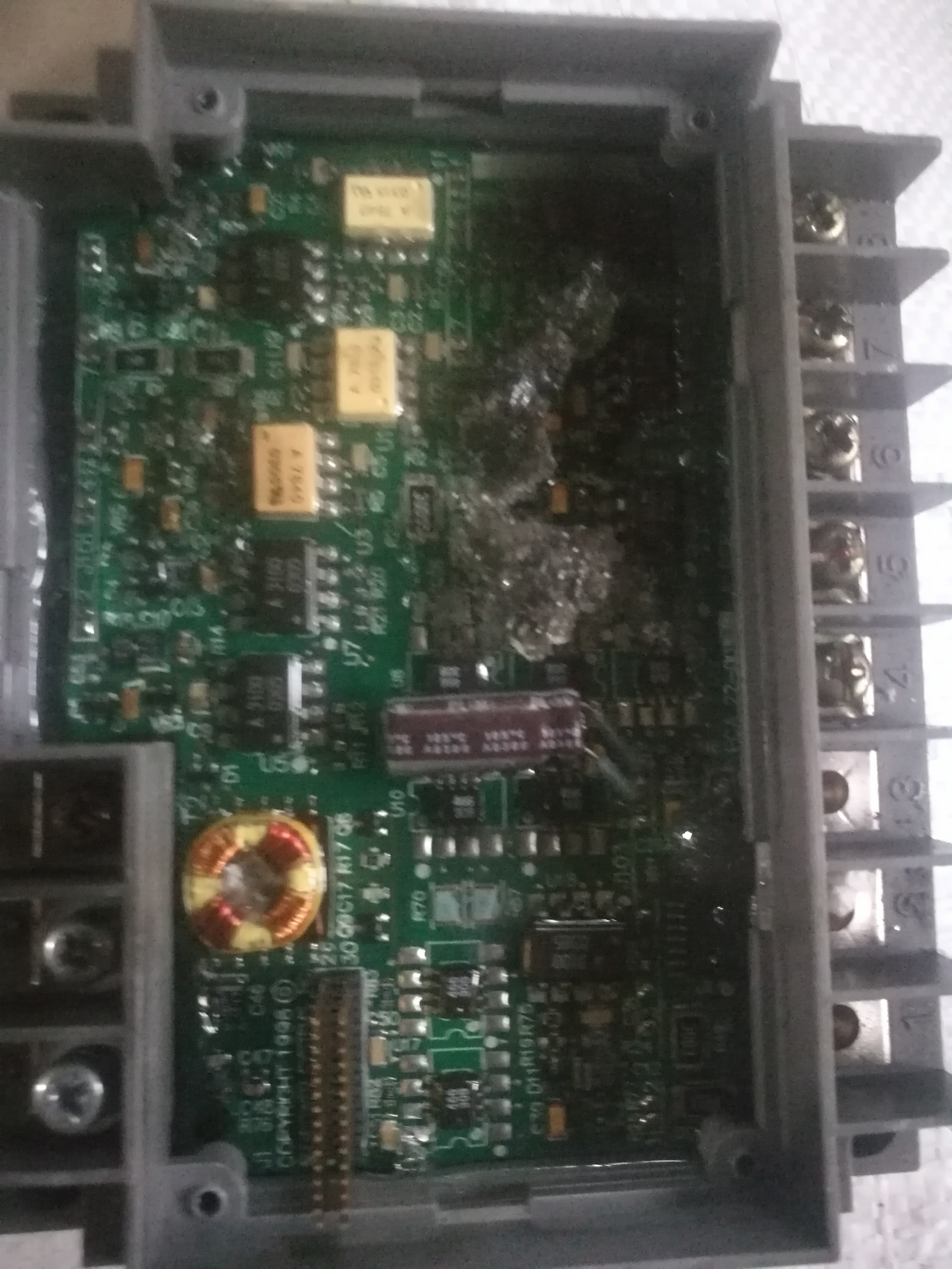

aftaev писал(а):Ildar, покажи плату усилка что сгорела у тебя, с двух сторон
IMG_20180207_150450.jpg (1668 просмотров) <a class='original' href='./download/file.php?id=131792&mode=view' target=_blank>Загрузить оригинал (4.24 МБ)</a>
IMG_20180207_150641.jpg (1668 просмотров) <a class='original' href='./download/file.php?id=131793&mode=view' target=_blank>Загрузить оригинал (4.44 МБ)</a>
IMG_20180207_150649.jpg (1668 просмотров) <a class='original' href='./download/file.php?id=131794&mode=view' target=_blank>Загрузить оригинал (4.71 МБ)</a>

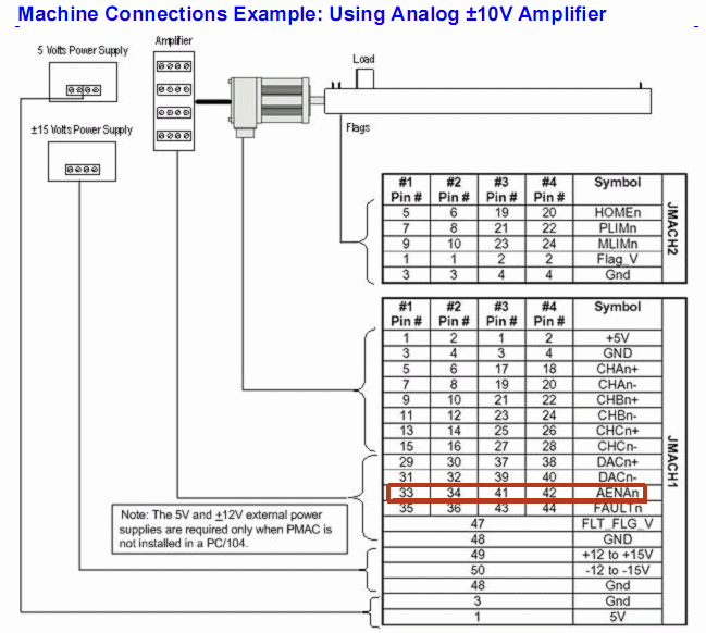

вопрос не в том какой пин на усилке. и совершенно не факт что это будут они. Тут больше вопрос в том приходит туда что-то или нет. Смотри - вот конфигурация для аналога:
Буфер обмена01.gif (1662 просмотра) <a class='original' href='./download/file.php?id=131787&mode=view' target=_blank>Загрузить оригинал (63.97 КБ)</a>
энейбл берется с пинов 33, 34, 41, 42 для усилков 1,2,3 и 4 соответственно....
а вот конфигурация для степ-дира и PWM
Буфер обмена02.gif (1662 просмотра) <a class='original' href='./download/file.php?id=131788&mode=view' target=_blank>Загрузить оригинал (61.87 КБ)</a>
как видишь - эти пины могут вообще быть не задействованы в конфиге. выяснить как управляется усилок - чисто по наитию - анрил...
По этому единственный реальный способ - поглядеть тестером заведено ли что-то с пинов указанных выше в усилок или нет. пины смотреть на разъеме JMACH1.
находится он тут:
Буфер обмена05.gif (1662 просмотра) <a class='original' href='./download/file.php?id=131795&mode=view' target=_blank>Загрузить оригинал (110.16 КБ)</a>

Отправь. Похоже у тебя IGBT модуль сгорел. Токае ремонтировали ;) А если мы его отремонтируем то получается ты его просто поставишь и все заработает? На фото вижу блок PDM, а ты писал что сгорел один канал в блоке на несколько усилков.

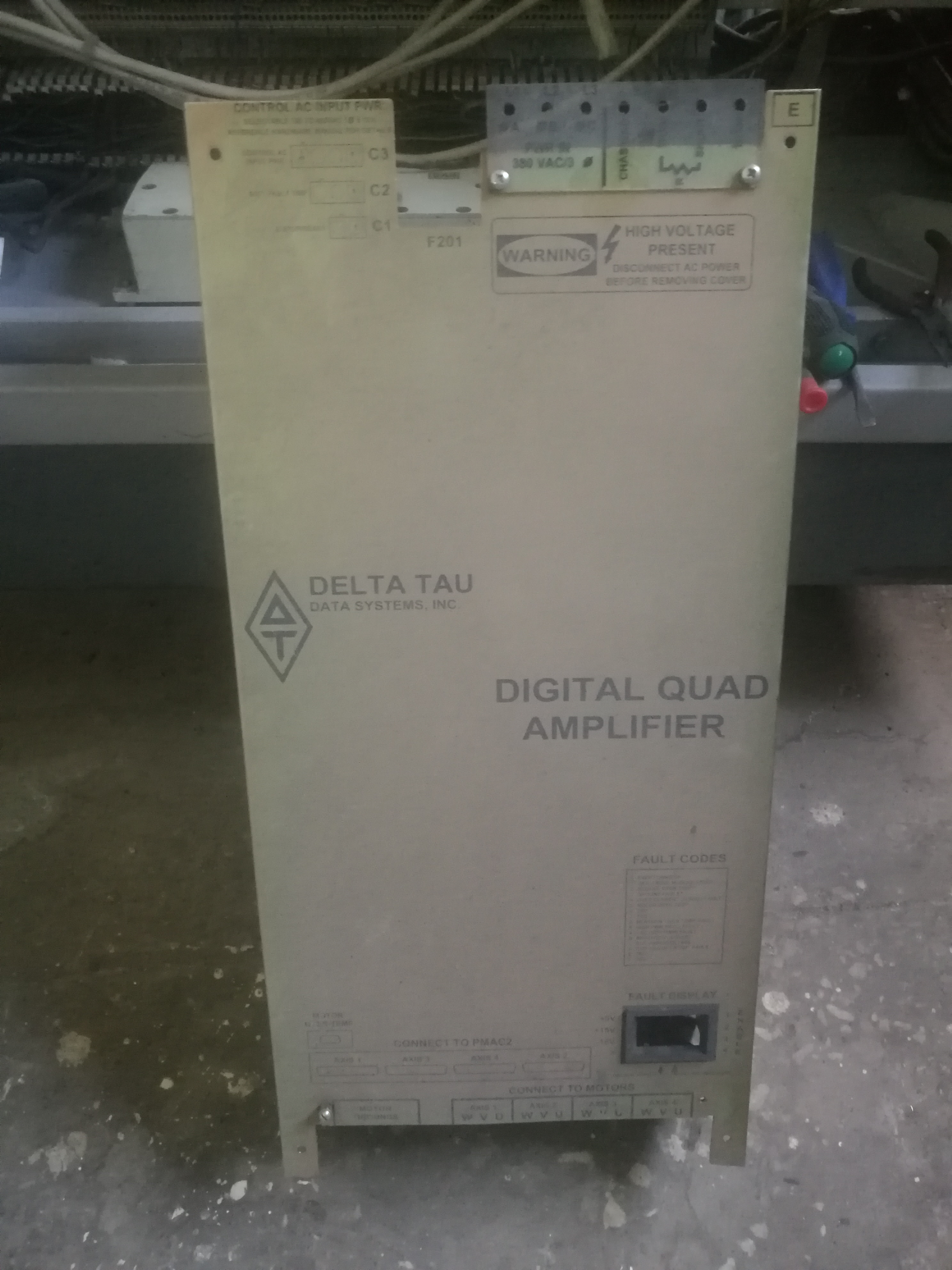

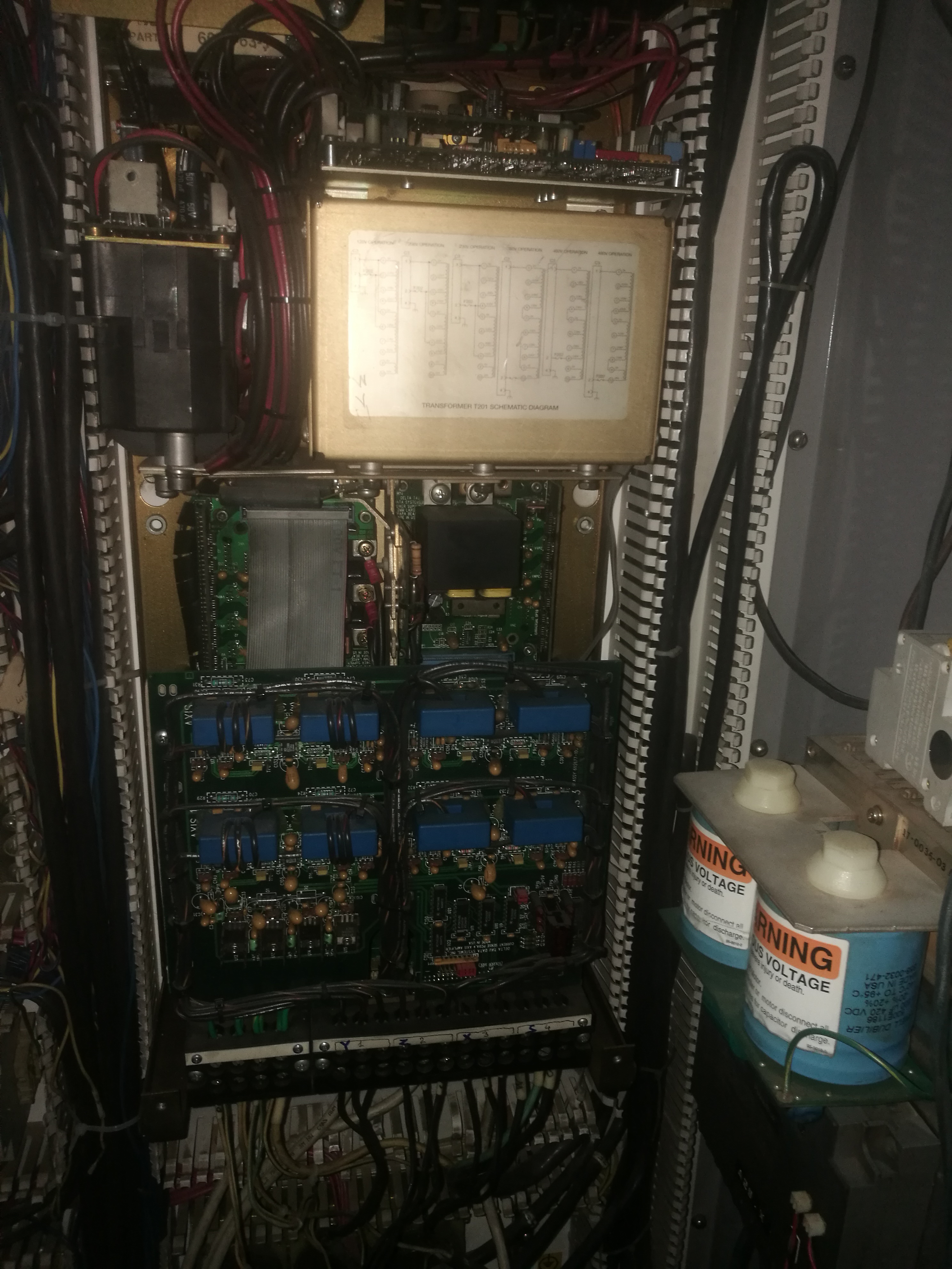

aftaev писал(а):Нет там кондеров
крышка КВАДа (1630 просмотров) <a class='original' href='./download/file.php?id=131797&mode=view' target=_blank>Загрузить оригинал (4.23 МБ)</a>
крышка КВАДа
Там их много
Квад без крышки, с права ПДМка (1630 просмотров) <a class='original' href='./download/file.php?id=131798&mode=view' target=_blank>Загрузить оригинал (4.09 МБ)</a>
В КВАДЕ сгорел один канал по оси Z
