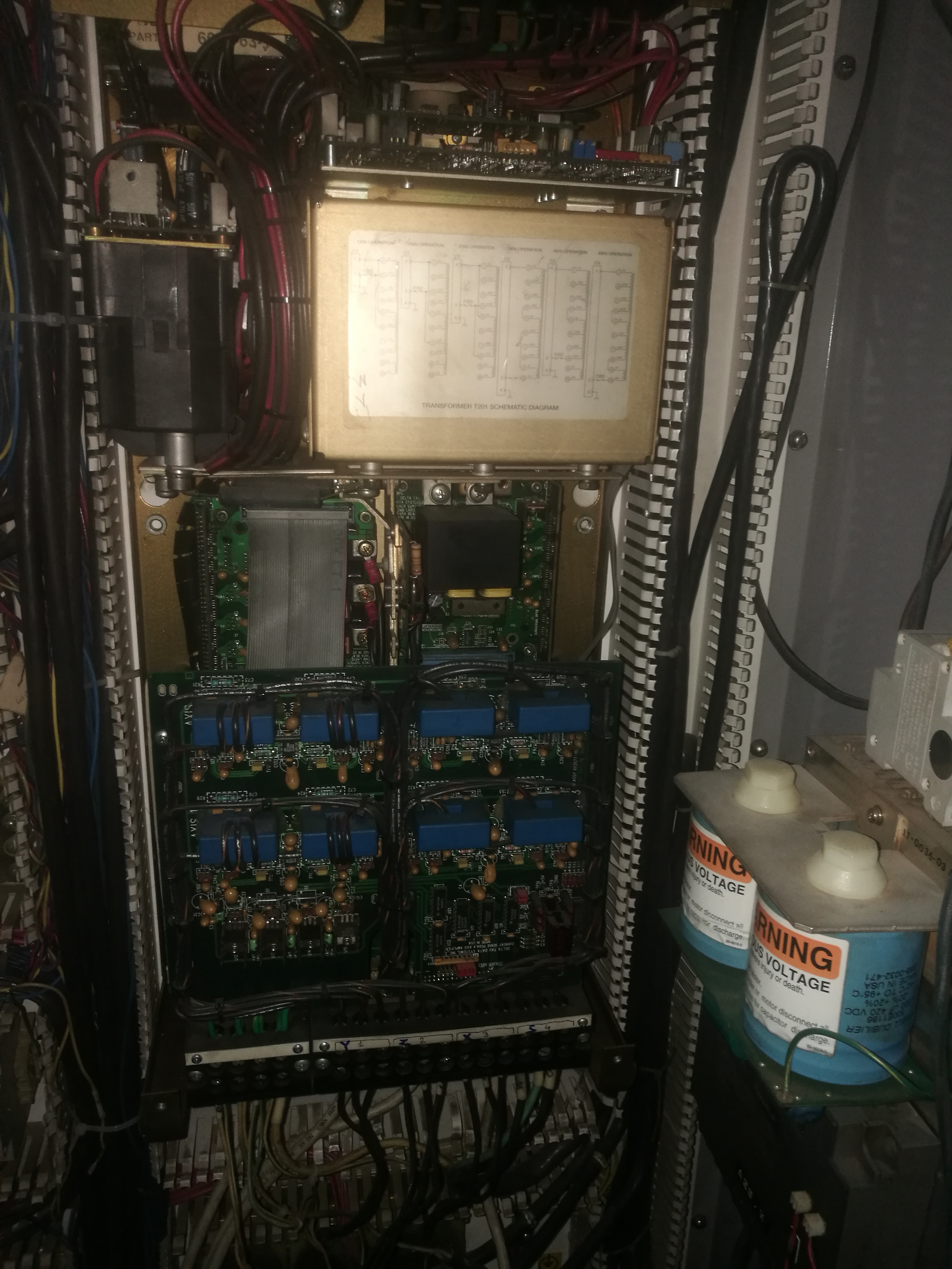

Я не очень понимаю что у Ildar сгорело. Его электроник говорил что стоит коробочка усилитель моноблок на 4ре мотора и сгорел один канал. Ildar показывает фото сгоревшего одноканального усилка. Если сгорел одноканальный усилок и Ildar купил такой же то при чем здесь Enable :thinking:

Два отправлю!
Такие ИГБТ стоят (по моему в PDM 2015) PM50RSA120 PM75RSA120 - 2100 рублей в Али.
в QUAD AMPLIFIER сгорел канал.
В станке, который продал, точно, как у тебя стояли "ПДМки" просто заменил сгоревший и все он "поехал" нормально.
На обоих станках сгорели по оси Z усилители, (Равиль говорит перепаяй все кондеры)
Re: Обрабатывающий центр SV500
Ildar писал(а):Такие ИГБТ стоят (по моему в PDM 2015) PM50RSA120 PM75RSA120 - 2100 рублей в Али.
IGBT состоят из транзисторов. Когда в частотнике пробивало один транс, мы вскрывали IGBT и припаивали отдельно транзистор и все работало.
Ildar писал(а):(Равиль говорит перепаяй все кондеры)
Нет там кондеров :)
Ildar писал(а):В станке, который продал, точно, как у тебя стояли "ПДМки" просто заменил сгоревший и все он "поехал" нормально.
Проданный станок работает. Что сгорело в станке который у тебя стоит и не работает?

крышка КВАДа (1838 просмотров) <a class='original' href='./download/file.php?id=131797&mode=view' target=_blank>Загрузить оригинал (4.23 МБ)</a>
крышка КВАДа
Там их много
Квад без крышки, с права ПДМка (1838 просмотров) <a class='original' href='./download/file.php?id=131798&mode=view' target=_blank>Загрузить оригинал (4.09 МБ)</a>
В КВАДЕ сгорел один канал по оси Z

А моторов сколько, если сгорел один из 4 ?
dtw.moscow@gmail.com
Ildar
Сообщения: 139
Зарегистрирован: 23 сен 2013, 21:57
Репутация: 25
Настоящее имя: Илдар Гибадуллин
Откуда: Учалы, Башкортостан
Сообщение Ildar »
3 штуки на осях и шпиндель
