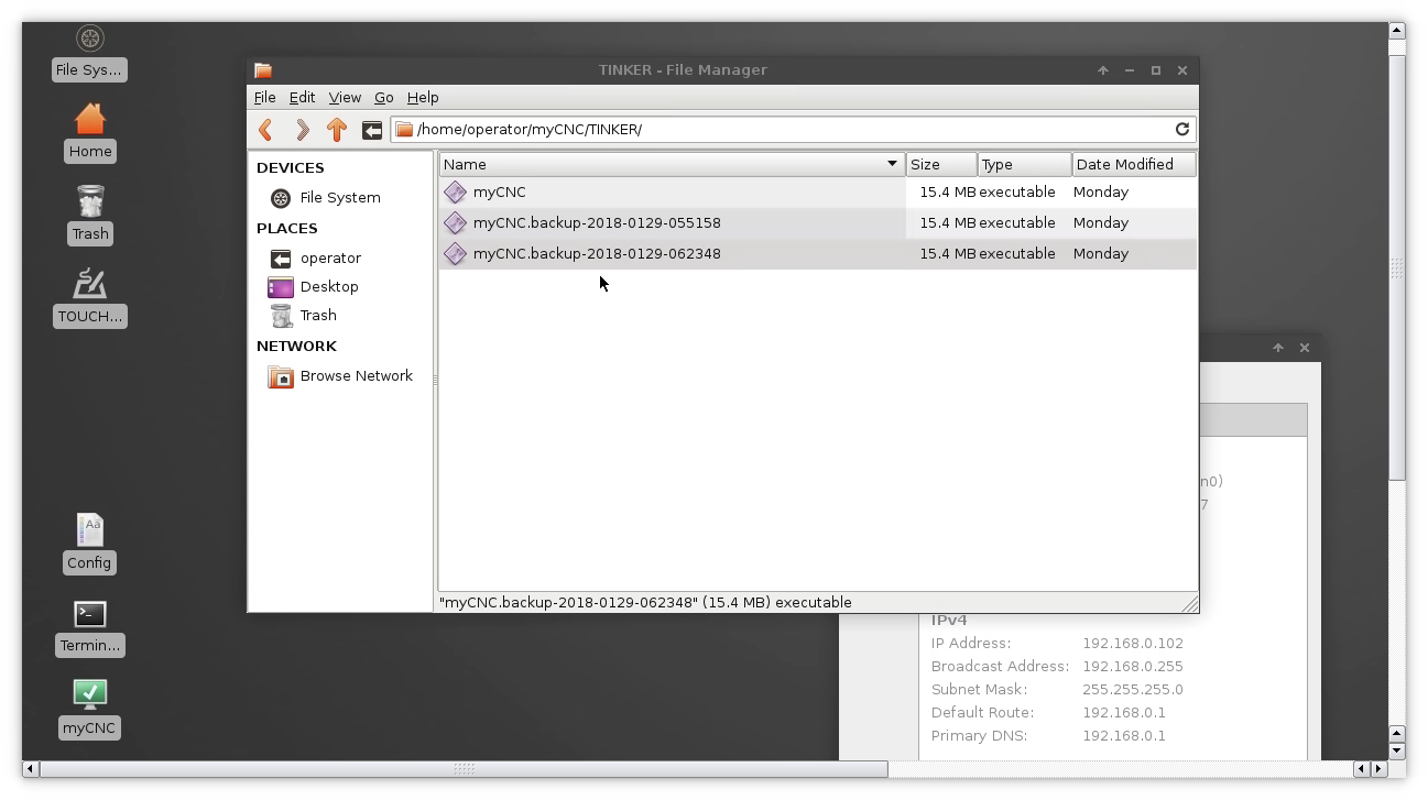

сегодня при попытке обновить ПО контроллера через инет, при подключении к точке доступа в телефоне, закачка оборвалась процентах на 70-ти из-за пропажи сигнала.
Я закрыл прогу, перезагрузил комп, но софт самостоятельно загружаться не захотел.
Отказался он запускаться и при попытке принудительно открыть его ручками.
Т.е. комп работает нормально, систему грузит, а вот mycnc не загружается (не открывается).
Что надо сделать, дабы исправить создавшуюся ситуацию?

Все предыдущие версии сохранены в том же каталоге, что и основная программа ("myCNC/TINKER" для TinkerBoard)
Надо взять файл с последней датой (типа "myCNC.backup-2018-0201......") и скопировать его как "myCNC"
mycnc-configuration--69.png (3711 просмотров) <a class='original' href='./download/file.php?id=131336&mode=view' target=_blank>Загрузить оригинал (138.34 КБ)</a>
PS: А почему возникла проблема - буду разбираться. Предполагалось, что при неудачной закачке файл не должен перезаписываться. Пока не понял, что произошло.
