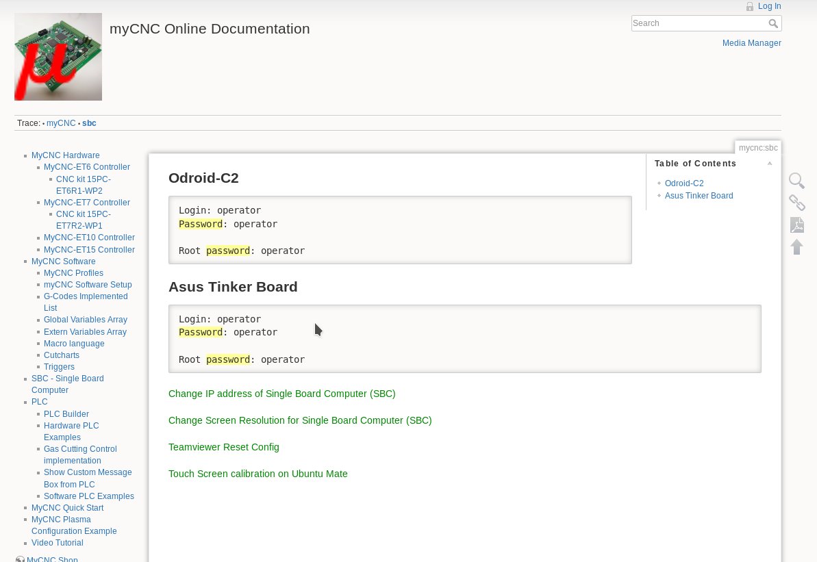

сегодня при попытке обновить ПО контроллера через инет, при подключении к точке доступа в телефоне, закачка оборвалась процентах на 70-ти из-за пропажи сигнала.
Я закрыл прогу, перезагрузил комп, но софт самостоятельно загружаться не захотел.
Отказался он запускаться и при попытке принудительно открыть его ручками.
Т.е. комп работает нормально, систему грузит, а вот mycnc не загружается (не открывается).
Что надо сделать, дабы исправить создавшуюся ситуацию?
И заодно может подскажет кто, какой пароль на самом компе?
А то версию системы он тоже какую-то новую нашел, но обновить ее без пароля я не смог.
Включить русский язык без пароля опять же не получилось...
mycnc
Сообщения: 913
Репутация: 623
Re: Контроллеры myCNC
Сообщение mycnc »
Есть сайт документации - http://docs.pv-automation.com
Искать ответ по меню будет непросто,
но поиск (справа вверху экрана) работает очень неплохо. Например, на слово "password" он выдал это
http://docs.pv-automation.com/mycnc/sbc
