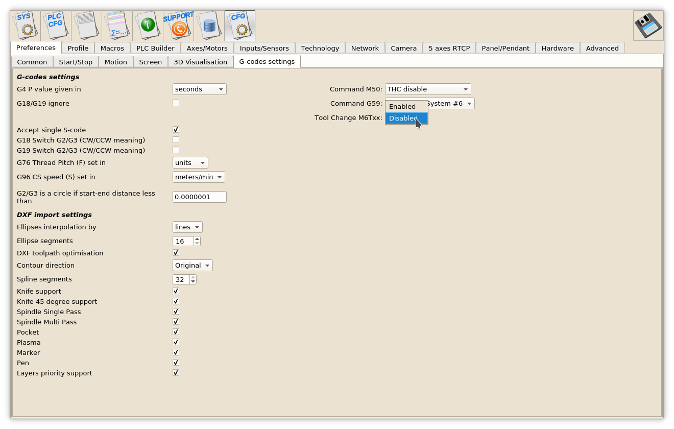

Для тех, кто не использует автосмену, но имеет в посте коды смены инструмента, сделали возможность игнорирования этих кодов во избежание проблем с учетом длины инструмента.
mycnc-configuration--71.png (3830 просмотров) <a class='original' href='./download/file.php?id=131481&sid=268f8510c338e4611389ac1e652285b2&mode=view' target=_blank>Загрузить оригинал (131.83 КБ)</a>
Для Tinker Board поправлена возможность свернуть программу из полноэкранного режима.

mycnc писал(а):Для Tinker Board поправлена возможность свернуть программу из полноэкранного режима.
заработало, спасибо!
и игнорирование команд смены инструмента штука удобная, хотя уже привык удалять строчки из УП...

Umnik писал(а): и игнорирование команд смены инструмента штука удобная, хотя уже привык удалять строчки из УП...
До конца не уверен. Опасаюсь, что мне это еще аукнется, если пользователи с автосменой случайно ее выставят.
