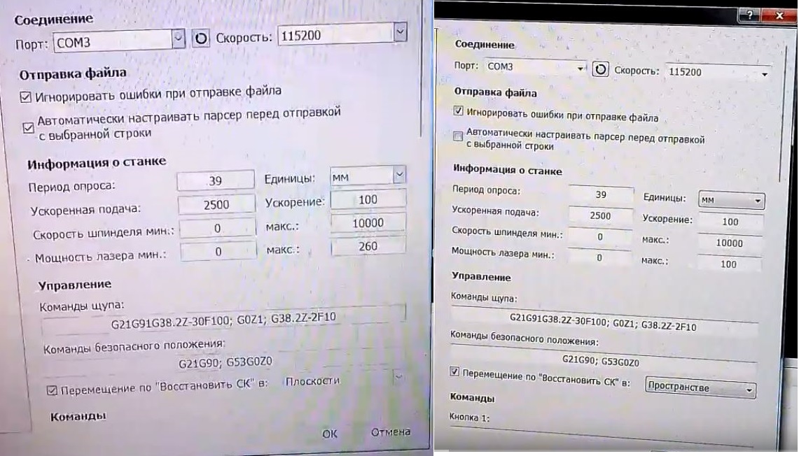

Вот пример бага Candle
https://youtu.be/AUh7NLxzd0U
peratron

iMaks-RS писал(а):Вот пример бага Candle
Из ролика так и не понял, в чём конкретно баг состоит.
И на какой именно машине?
Какая версия канделы?
ЗЫ: у меня бегает на большом компе под семёркой с родным (коробочным) софтом.
Претензий не выставляю (разве что к управлению оборотами шпинделя).
Rom327
Сообщения: 2760
Репутация: 437
Настоящее имя: Роман
Откуда: Подольск
Сообщение Rom327 »
А настройки то чуть разные.... :D
3.jpg (2971 просмотр) <a class='original' href='./download/file.php?id=130777&sid=a4b79270b8b51b2d3c07a9d9da841793&mode=view' target=_blank>Загрузить оригинал (223.09 КБ)</a>
Может и другие настройки отличаются?
Случайно на Win7 не в USB3 воткнут шнурок?
https://vk.com/rom327

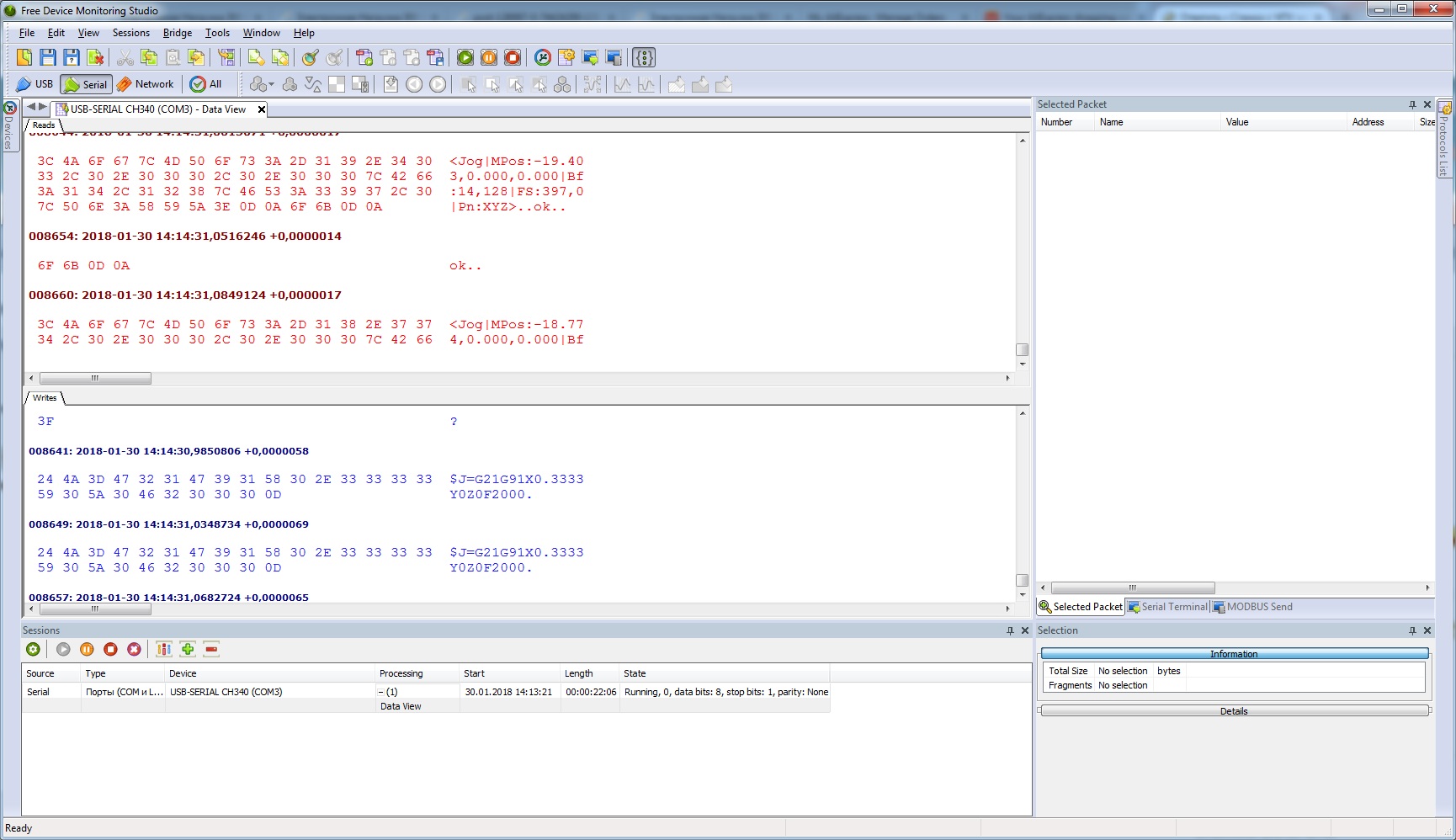

iMaks-RS
Сообщения: 1692
Репутация: 205
Настоящее имя: Maks
Откуда: От туда.
Сообщение iMaks-RS »
мощность лазера то как влияет на перемещения? Тем более у меня его нет..
как нет и усб 3.0 на ноутбуке, на компе в усб 2.0 кабель подключен. Я пошёл даже дальше.. поменял в програамах их файлы конфигурации... тоже-самое...
Это как-то связано с dll файлами... Нужен нормальный порт-сниффер...и посмотреть что отсылает в порт софт.. иначе не понять...
evgenymcp
Сообщения: 1120
Репутация: 328
Откуда: Абакан,Хакасия
Сообщение evgenymcp »
Так же по видео не понял в чём суть бага. Но судя по видео разные скорости перемещения. Если они разные при одинаковых настройках - это баг. Если попробовать на обоих компах затестить MDI G0 X10 и G1 X10 F300, например?
iMaks-RS
Сообщения: 1692
Репутация: 205
Настоящее имя: Maks
Откуда: От туда.
Баг проявляет себя при ручном управлении из Candle, это я проверил. Загружал и сверловку и гравировку с обоих компов "по воздуху" - всё ок.
Даже установил снифер портов... и..... команды отправляемые контроллеры у них одинаковые... Может конечно я :idiot: что-то упустил или недоглядел..
Но при первом приближении - именно так.. Попробую с этим снифером повозиться.. может можно как-то связать между собой запрос-ответ.. а куча мусора несинхронизированного.. только прикидывать примерно по времени..
sniffr.jpg (2949 просмотров) <a class='original' href='./download/file.php?id=130786&sid=a4b79270b8b51b2d3c07a9d9da841793&mode=view' target=_blank>Загрузить оригинал (329.52 КБ)</a>
