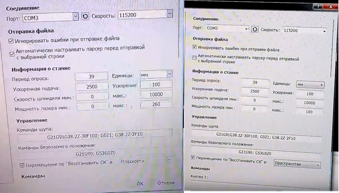

Вот пример бага Candle
https://youtu.be/AUh7NLxzd0U

iMaks-RS писал(а):Вот пример бага Candle
Из ролика так и не понял, в чём конкретно баг состоит.
И на какой именно машине?
Какая версия канделы?
ЗЫ: у меня бегает на большом компе под семёркой с родным (коробочным) софтом.
Претензий не выставляю (разве что к управлению оборотами шпинделя).

Сообщение Rom327 »
А настройки то чуть разные.... :D
3.jpg (2748 просмотров) <a class='original' href='./download/file.php?id=130777&mode=view' target=_blank>Загрузить оригинал (223.09 КБ)</a>
Может и другие настройки отличаются?
Случайно на Win7 не в USB3 воткнут шнурок?

Сообщение iMaks-RS »
мощность лазера то как влияет на перемещения? Тем более у меня его нет..
как нет и усб 3.0 на ноутбуке, на компе в усб 2.0 кабель подключен. Я пошёл даже дальше.. поменял в програамах их файлы конфигурации... тоже-самое...
Это как-то связано с dll файлами... Нужен нормальный порт-сниффер...и посмотреть что отсылает в порт софт.. иначе не понять...

Сообщение evgenymcp »
Так же по видео не понял в чём суть бага. Но судя по видео разные скорости перемещения. Если они разные при одинаковых настройках - это баг. Если попробовать на обоих компах затестить MDI G0 X10 и G1 X10 F300, например?
Баг проявляет себя при ручном управлении из Candle, это я проверил. Загружал и сверловку и гравировку с обоих компов "по воздуху" - всё ок.
Даже установил снифер портов... и..... команды отправляемые контроллеры у них одинаковые... Может конечно я :idiot: что-то упустил или недоглядел..
Но при первом приближении - именно так.. Попробую с этим снифером повозиться.. может можно как-то связать между собой запрос-ответ.. а куча мусора несинхронизированного.. только прикидывать примерно по времени..
