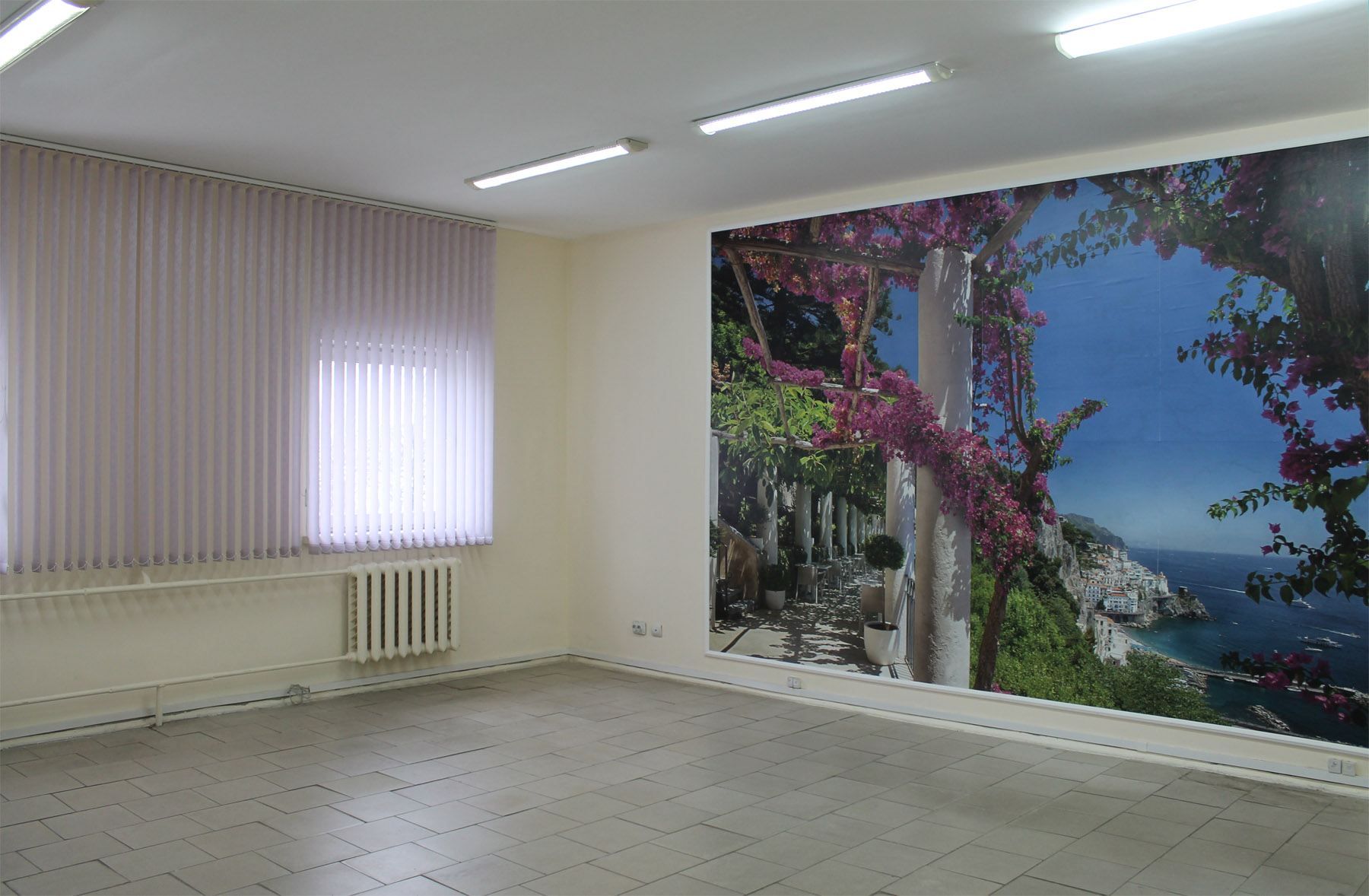

Производство датчиков расширяется. Закона Мура. Удвоилась численность сотрудников, теперь нас - 2 инженера :), удваиваются площади - переезжаем в просторное помещение.. с видом на море ;)
лаборатория.jpg (5279 просмотров) <a class='original' href='./download/file.php?id=130724&mode=view' target=_blank>Загрузить оригинал (342.15 КБ)</a>
