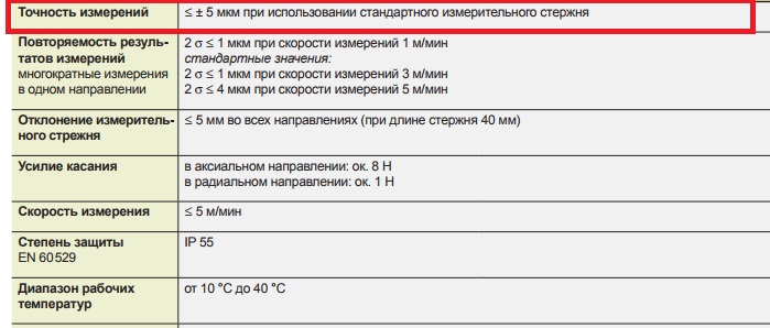

Один из участников нашего форума поинтересовался какова точность центроискателей Vers (а не однонаправленная повторяемость), приведя в пример характеристики HEIDENHAIN TS 230
HEIDENHAIN_TS_230.jpg (5970 просмотров) <a class='original' href='./download/file.php?id=126590&mode=view' target=_blank>Загрузить оригинал (64.88 КБ)</a>
Хороший вопрос, отвечу здесь. В приведенной таблице показатель "Точность измерений" довольно слабенький. Почему? Ведь у них применен оптический датчик? Всё дело в стандартном стилусе 40мм. Этот стилус при радиальных нагрузках в 1H элементарно прогибается на эти ±5мкм, поэтому им пришлось написать такие слабые цифры. Со стилусами по-прочнее результаты будут явно лучше.

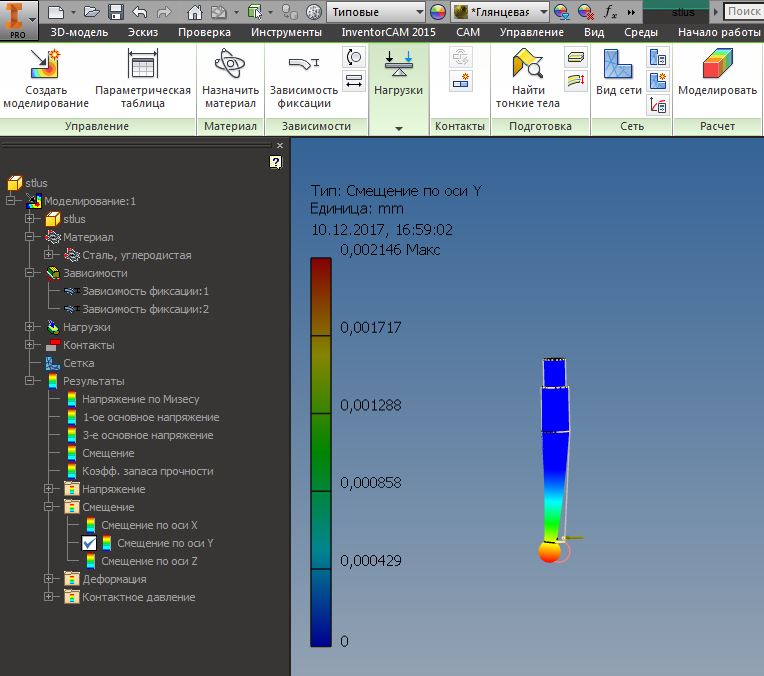

А что у Vers?
Стилус здесь вдвое короче, радиальные нагрузки вдвое ниже
vers_stilus_force.JPG (5970 просмотров) <a class='original' href='./download/file.php?id=126591&mode=view' target=_blank>Загрузить оригинал (76.98 КБ)</a>
Стилус вносит <2мкм неточности. Практические измерения показывают результат точности измерений ±3мкм со стандартным стилусом.

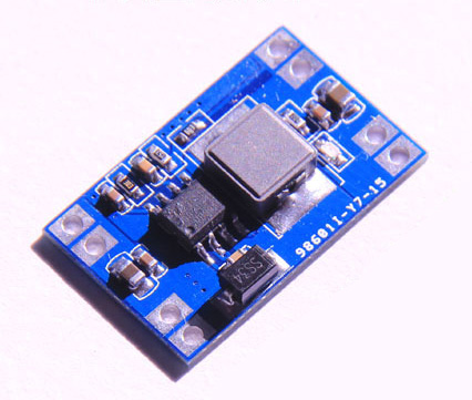

А на 12 вольт случаем не планируется?

Сейчас к 12 вольт можно, как вариант, подключаться с помощью 2$ dc-dc платы (есть в наличии)
