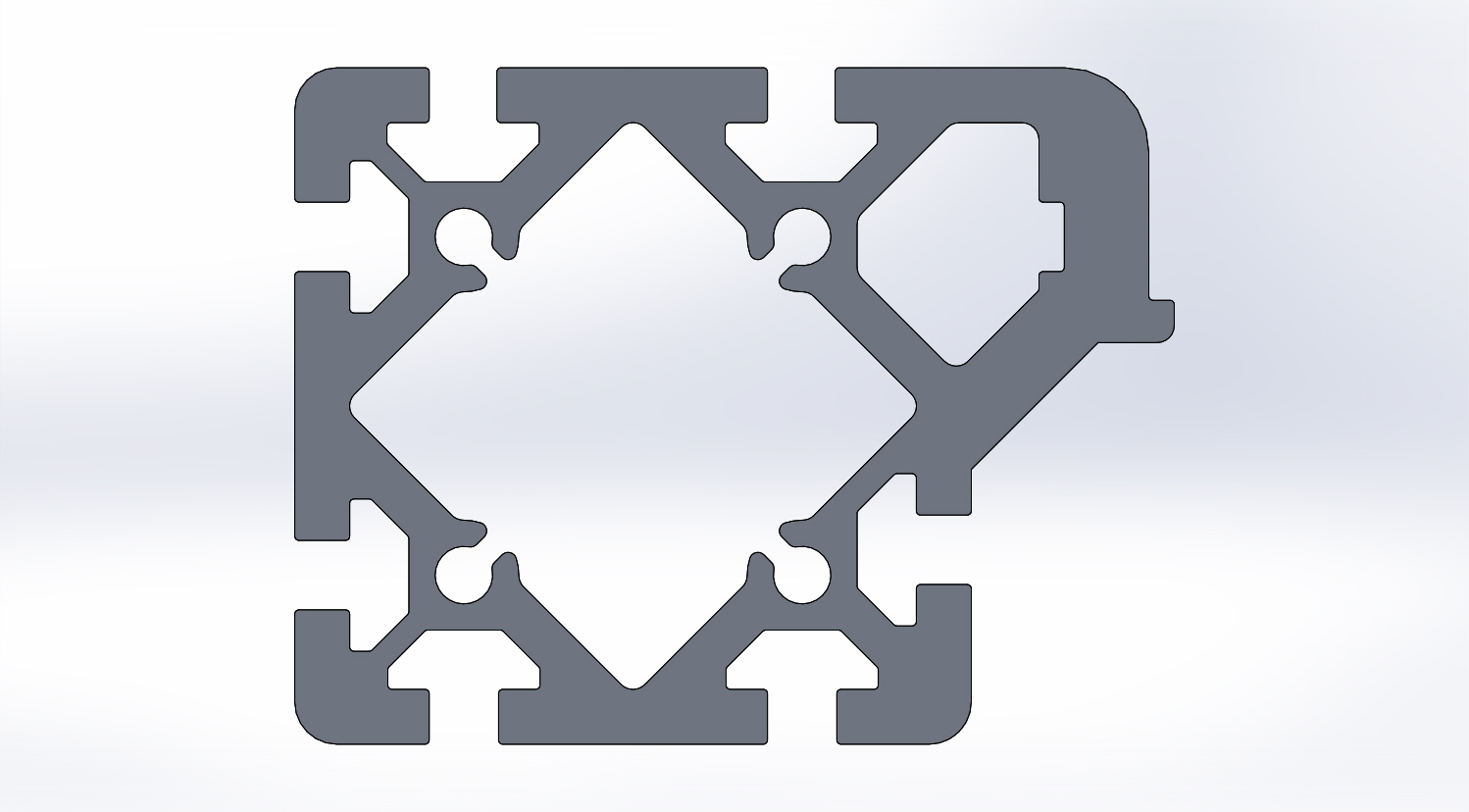

Почертил немного и понял, что Макс был прав.
nevkon писал(а):Для портала я его точно пользовать не буду
И я не буду его использовать для портала, как-то всё на компромиссах получается.
Вроде бы и удобный профиль, но крепление рельс на сухари меня напрягает. Кто хоть однажды выставлял рельсы меня поймёт.
Опоры винта надёжно не прикрутишь на сухари. И 20-ый рельс тоже не поставишь, а мне например это надо иногда.
Короче, я считаю что если делать, то надо делать чуть усиленный аналог оригинального профиля Inem 80х80L.
Сделать поправку на кривизну российского производства и возможную фрезеровку плоскостей.

ultrus писал(а):Слабое место в твоём варианте, это тонкие внутренние перегородки. Крепче будет если их толщину увеличить, а внешние уменьшить
а ничего, что вот эта половина плоскости под рельс висит на тонкой перегородке ?

Было бы не плохо оставить за потребителем право применять крепление на сухарях или сверлить отверстия в пластилине и нарезать резьбу. Может такой вариант? Жесткий замкнутый контур и возможность засверлиться, всеравно винты в сухарь заходят со стороны рельса, зачем сквозной паз?
профиль 1_1.JPG (2267 просмотров) <a class='original' href='./download/file.php?id=130261&mode=view' target=_blank>Загрузить оригинал (142.98 КБ)</a>
ultrus писал(а):А кому надо подешевле и попроще, можно сделать вот такую подкладку толщиной 17 мм на этот профиль под рельсу 15 мм:
Как вариант конечно, но это опять стягивать винтами- профиль превратится в решето

Samodelkin 88, конкретно в таком варианте сборка очень затруднена тем что за сухарем много места и как его там держать на глубине полметра.
Samodelkin 88
Сообщения: 1056
Репутация: 727
Откуда: Курган
Re: Идеальный профиль для стола (очень недорого)
Сообщение Samodelkin 88 »
frezeryga писал(а):.... как его там держать на глубине полметра.
Можно простецкую приспособу сделать в виде рейки с пазами под сухари- окно в профиле довольно широкое или на крайняк пару самодельных длинных сухарей друг за дружкой. Считаю нет смысла в массивной площадке, если она держится с каждой стороны на тоненькой стенке- две консоли получаются вместо жесткого основания рельса.

Этот паз под болты прекрасно замкнется рельсом и сухарями. Сухари на палочке пихать и винтиком попадать это я еще могу. Но вот если я такой набор продам комуто а потом расскажу каким развратом мировой проктологии ему нужно занятся с этим профилем чтобы рельс прикрутить :freak: ну и операцию сверления сотни дырок не отменяет. Короче надо копить бабло или организовывать кооператив с единомышленниками.

Аналог item 80х80, Юрия выглядит предпочтительней как по "мясистости" так и по универсальности, хоть и с отдельной проставкой - мое мнение, как потенциального покупателя.
