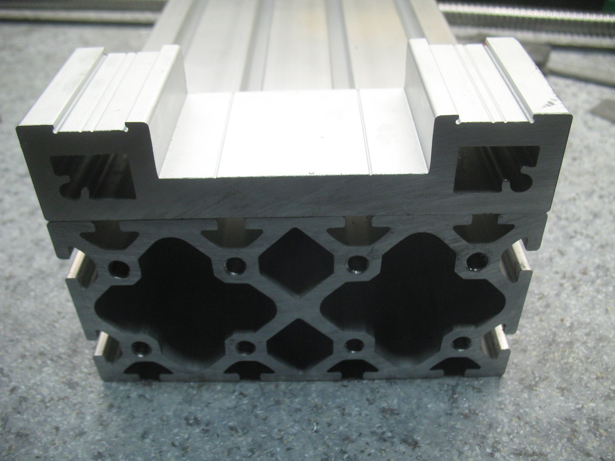

Вроде бы и удобный профиль, но крепление рельс на сухари меня напрягает. Кто хоть однажды выставлял рельсы меня поймёт.
Опоры винта надёжно не прикрутишь на сухари. И 20-ый рельс тоже не поставишь, а мне например это надо иногда.
Короче, я считаю что если делать, то надо делать чуть усиленный аналог оригинального профиля Inem 80х80L.
Сделать поправку на кривизну российского производства и возможную фрезеровку плоскостей.
Профиль 80х80N_Торец.JPG (2520 просмотров) <a class='original' href='./download/file.php?id=130235&sid=0a639218cd2431559475e6dd11d07ba9&mode=view' target=_blank>Загрузить оригинал (125.59 КБ)</a>
Профиль 80х80N.JPG (2520 просмотров) <a class='original' href='./download/file.php?id=130234&sid=0a639218cd2431559475e6dd11d07ba9&mode=view' target=_blank>Загрузить оригинал (192.36 КБ)</a>
Такой профиль отлично пойдёт на подкладку к моему профилю при изготовлении порталов: http://www.cnc-club.ru/forum/viewtopic. ... 40#p215297
Портал профиль (1).jpg (2520 просмотров) <a class='original' href='./download/file.php?id=130243&sid=0a639218cd2431559475e6dd11d07ba9&mode=view' target=_blank>Загрузить оригинал (143.01 КБ)</a>
А кому надо подешевле и попроще, можно сделать вот такую подкладку толщиной 17 мм на этот профиль под рельсу 15 мм:
Проставка под рельс 15_1.JPG (2520 просмотров) <a class='original' href='./download/file.php?id=130240&sid=0a639218cd2431559475e6dd11d07ba9&mode=view' target=_blank>Загрузить оригинал (79.89 КБ)</a>
Проставка под рельс.JPG (2520 просмотров) <a class='original' href='./download/file.php?id=130239&sid=0a639218cd2431559475e6dd11d07ba9&mode=view' target=_blank>Загрузить оригинал (110.91 КБ)</a>
Профиль с проставкой.JPG (2520 просмотров) <a class='original' href='./download/file.php?id=130242&sid=0a639218cd2431559475e6dd11d07ba9&mode=view' target=_blank>Загрузить оригинал (158.34 КБ)</a>
А Фрезеряга пусть себе персонально закажет 500 кг профиля толщиной 21 мм под рельсы, раз его 17 мм не устраивают.

ultrus писал(а):Слабое место в твоём варианте, это тонкие внутренние перегородки. Крепче будет если их толщину увеличить, а внешние уменьшить
а ничего, что вот эта половина плоскости под рельс висит на тонкой перегородке ?
profil.jpg (2434 просмотра) <a class='original' href='./download/file.php?id=130259&sid=0a639218cd2431559475e6dd11d07ba9&mode=view' target=_blank>Загрузить оригинал (17.79 КБ)</a>

Было бы не плохо оставить за потребителем право применять крепление на сухарях или сверлить отверстия в пластилине и нарезать резьбу. Может такой вариант? Жесткий замкнутый контур и возможность засверлиться, всеравно винты в сухарь заходят со стороны рельса, зачем сквозной паз?
профиль 1_1.JPG (2427 просмотров) <a class='original' href='./download/file.php?id=130261&sid=0a639218cd2431559475e6dd11d07ba9&mode=view' target=_blank>Загрузить оригинал (142.98 КБ)</a>
ultrus писал(а):А кому надо подешевле и попроще, можно сделать вот такую подкладку толщиной 17 мм на этот профиль под рельсу 15 мм:
Как вариант конечно, но это опять стягивать винтами- профиль превратится в решето

Samodelkin 88, конкретно в таком варианте сборка очень затруднена тем что за сухарем много места и как его там держать на глубине полметра.

Можно простецкую приспособу сделать в виде рейки с пазами под сухари- окно в профиле довольно широкое или на крайняк пару самодельных длинных сухарей друг за дружкой. Считаю нет смысла в массивной площадке, если она держится с каждой стороны на тоненькой стенке- две консоли получаются вместо жесткого основания рельса.

Этот паз под болты прекрасно замкнется рельсом и сухарями. Сухари на палочке пихать и винтиком попадать это я еще могу. Но вот если я такой набор продам комуто а потом расскажу каким развратом мировой проктологии ему нужно занятся с этим профилем чтобы рельс прикрутить :freak: ну и операцию сверления сотни дырок не отменяет. Короче надо копить бабло или организовывать кооператив с единомышленниками.

Аналог item 80х80, Юрия выглядит предпочтительней как по "мясистости" так и по универсальности, хоть и с отдельной проставкой - мое мнение, как потенциального покупателя.
