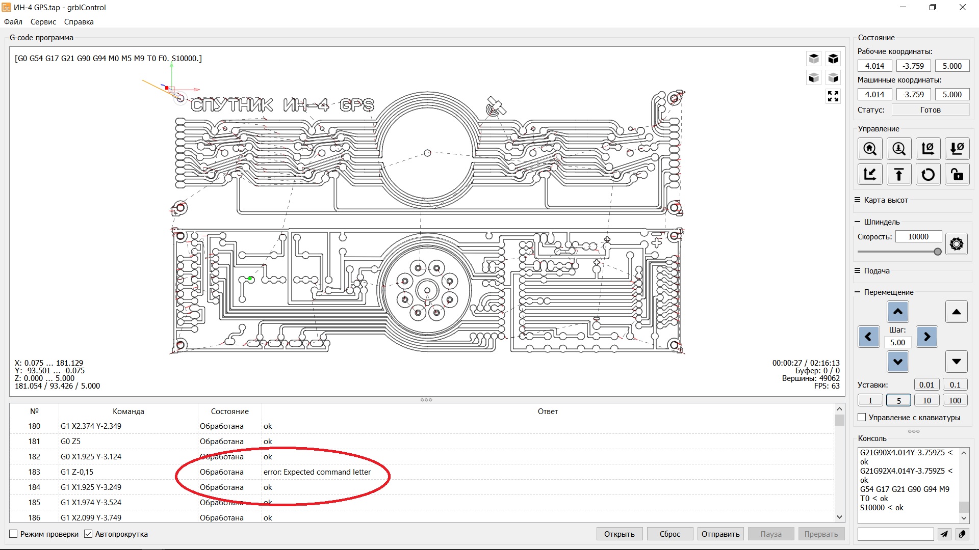

Приветствую. Подскажите , что не делаю не так ?
Дано - необходимо сделать 2 платы
платы.jpg (3574 просмотра) <a class='original' href='./download/file.php?id=135142&sid=e6b262e45935fd41124bad40d7fe14fd&mode=view' target=_blank>Загрузить оригинал (267.3 КБ)</a>
экспортирую файл в .plt
экспорт_дорожек.jpg (3574 просмотра) <a class='original' href='./download/file.php?id=135143&sid=e6b262e45935fd41124bad40d7fe14fd&mode=view' target=_blank>Загрузить оригинал (377.41 КБ)</a>
в степкаме преобразую в G-код
степкам.jpg (3574 просмотра) <a class='original' href='./download/file.php?id=135144&sid=e6b262e45935fd41124bad40d7fe14fd&mode=view' target=_blank>Загрузить оригинал (417.41 КБ)</a>
открываю в grblcontrol, выставляю "0"
grblcontrol_0.jpg (3574 просмотра) <a class='original' href='./download/file.php?id=135145&sid=e6b262e45935fd41124bad40d7fe14fd&mode=view' target=_blank>Загрузить оригинал (474.25 КБ)</a>
0.jpg (3574 просмотра) <a class='original' href='./download/file.php?id=135146&sid=e6b262e45935fd41124bad40d7fe14fd&mode=view' target=_blank>Загрузить оригинал (446.55 КБ)</a>
отправляю в работу - фреза летает в 5мм над текстолитом
фрезеровка.jpg (3574 просмотра) <a class='original' href='./download/file.php?id=135147&sid=e6b262e45935fd41124bad40d7fe14fd&mode=view' target=_blank>Загрузить оригинал (1.27 МБ)</a>
и вот такая надпись.
grblcontrol.jpg (3574 просмотра) <a class='original' href='./download/file.php?id=135148&sid=e6b262e45935fd41124bad40d7fe14fd&mode=view' target=_blank>Загрузить оригинал (492.75 КБ)</a>
программы сносил, грбл сбрасывал в заводские. а примеры с диска станка работают норм. что за фигня? ткните носом. разрыв мозга

Сообщения: 21923
В 183 строке запятая вместо десятичной точки.

UAVpilot писал(а):В 183 строке запятая вместо десятичной точки.
то есть когда я давал параметры в степкам то вместо точки запятая ?

ура ! заработало. огромное спасибо. а мне и не к чему , что прога к знакам чувствительна. век живи - век учись
