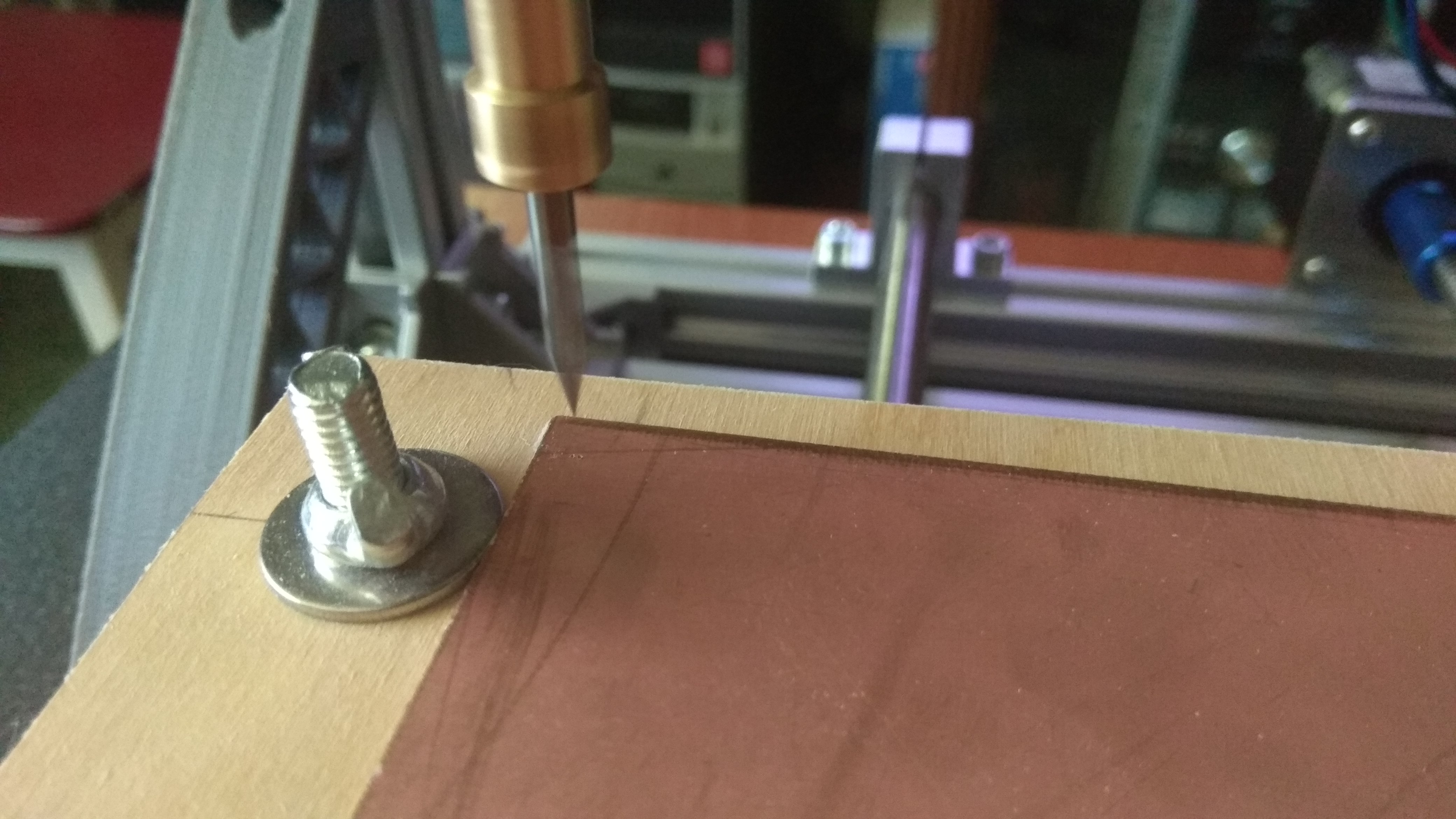

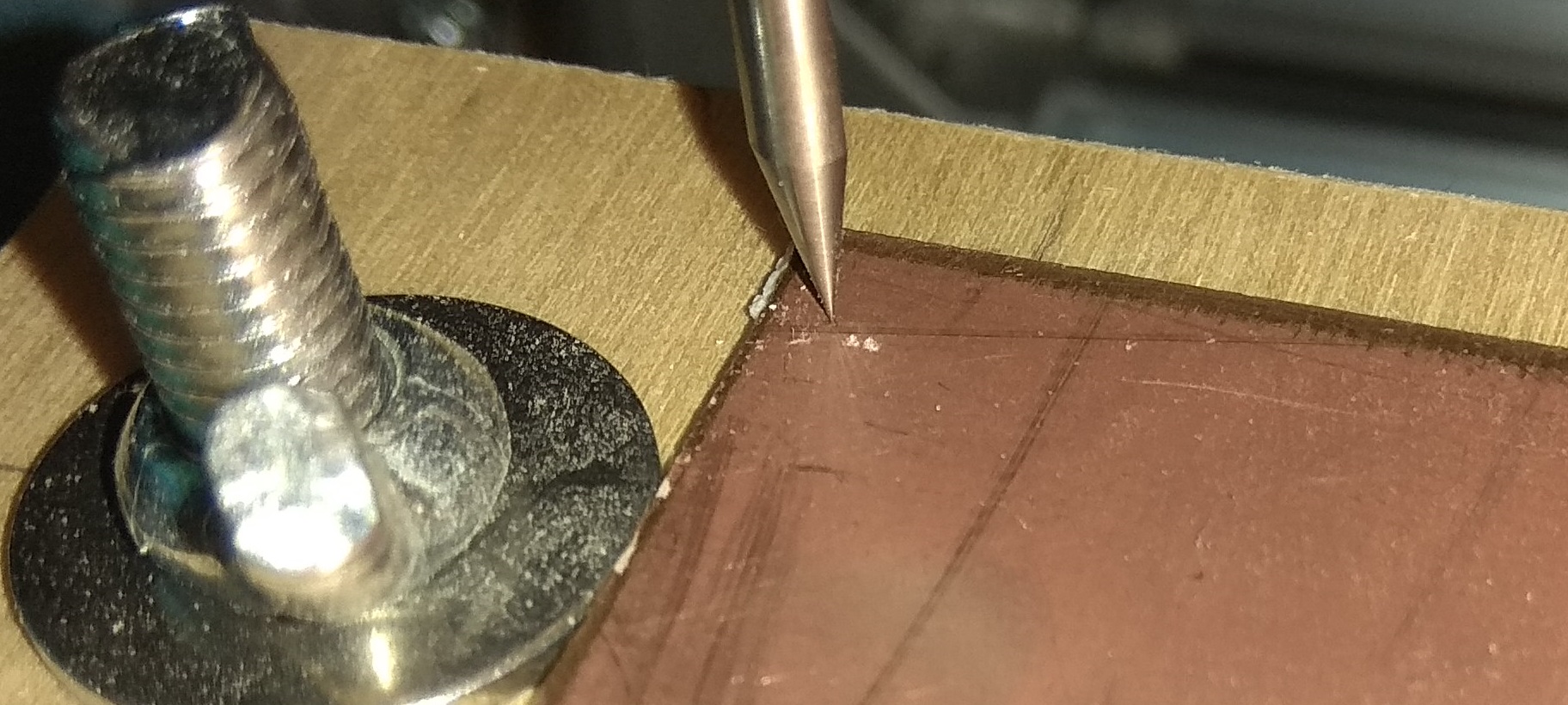

Доброго дня. Тоже заимел станочек 3018 с целью делать платы для себя. Только начинаю его осваивать. Почитав данную тему я так понял, что граверы с синими колпачками, которые идут в комплекте слабо годятся для того, чтобы грызть медь и стеклотекстолит.
Более того, они еще и ломаются. Заглубление 0.05 подача 2 мм/с и ему тут же хана.
Многие тут закупаются на али у supermario
Подскажите по своему опыту, какие и у кого брать гравера и кукурузы, чтобы было не обидно о потраченных деньгах.

Lexx! писал(а): граверы с синими колпачками, которые идут в комплекте слабо годятся для того, чтобы грызть медь и стеклотекстолит.
Использую граверы 0.2мм 10градусов, фрезерую на скорости 5мм/c (300мм/мин). Уже больше десятка небольших плат сделал одним гравёром. Граверы HUHAO с али 270руб за 10шт. оффициальный магазин.

Не знаю что вы подразумеваете под словом "штатные". 0.2мм 10градусов и 0.2мм 90 градусов как-бы разные граверы. Немаловажную роль имеет жесткость станка и геометрия. Если есть люфты и биения, может и ломаться.
P.S Купил сверло из карбидвольфрама 0.8мм. Сломал в микродрели при первом же отверстии. В станке живет уже под 1000 отверстий.

Lexx! писал(а):Более того, они еще и ломаются. Заглубление 0.05 подача 2 мм/с и ему тут же хана.
Я на своём станке 10-ти градусным гравером 0.2 на скорости 600 мм/мин гравировал платы, ничего не ломалось. Обороты, правда, максимум ставил, 24к.
