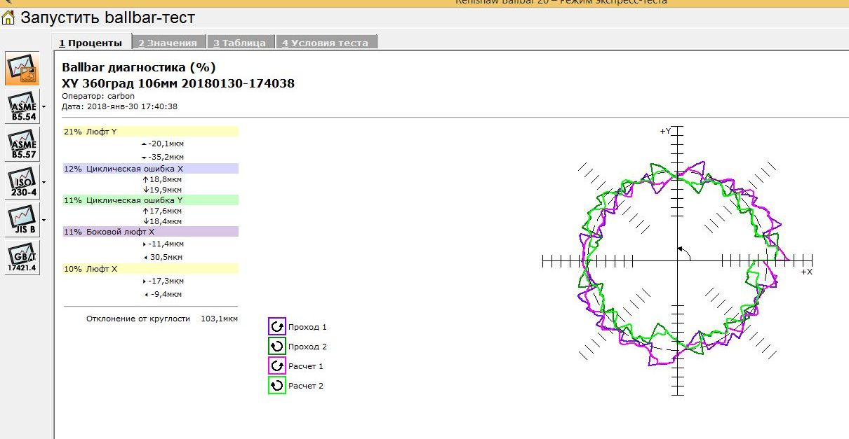

Re: Про BallBar Renishaw
Короче. Проверил я тут станок первый раз баллбаром. Получил ужасающую картину ))) Но станок хороший. Прям весьма неплохой. Поэтому я думаю что дело в самодельном обвесе для баллбара. Вопрос где именно, как бы вычислить - повторяющиеся зубцы должны мне сказать, где косяк. Но не говорят, потому что я тупой. Кто подскажет, где всралась ошибка?
- Зачётный участник
- Сообщения: 32902
- Репутация: 6194
- Откуда: Казахстан.
- Контактная информация:
Бармалей писал(а):Но станок хороший. Прям весьма неплохой.
Фото покаж.Бармалей писал(а):Поэтому я думаю что дело в самодельном обвесе для баллбара.
В значениях есть люфт в осях, у тебя люфтит самодельный обвес?
Предположу, что в шаровых соединениях косяк ,дрочь какая - то там
а если по линейкам так привод отрабатывает ? похоже ведь?
