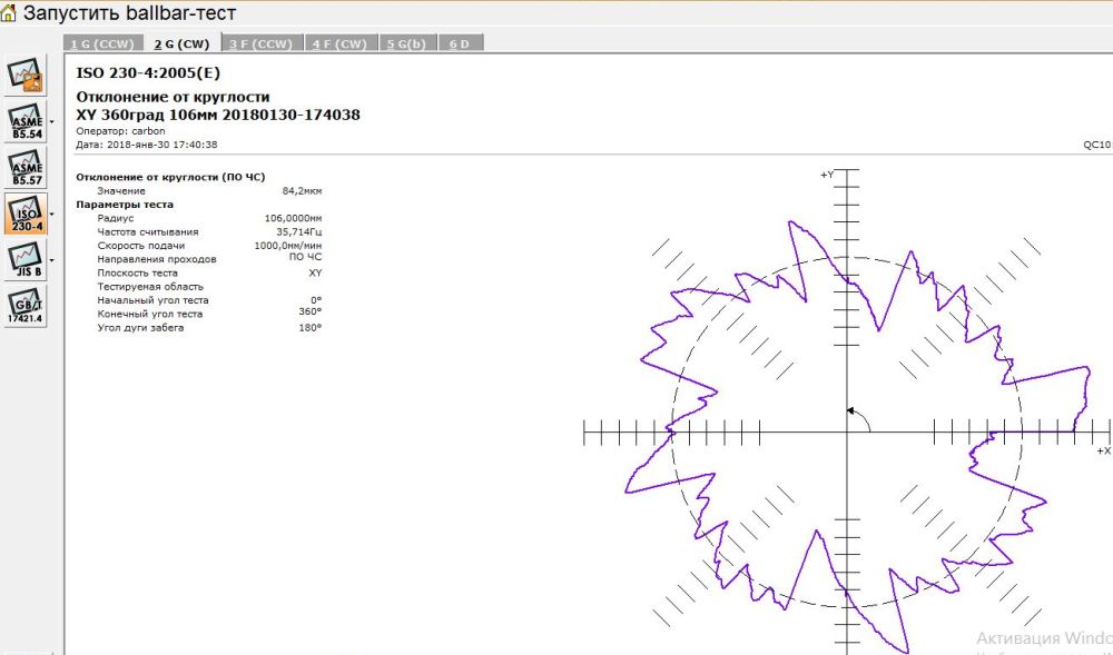

Короче. Проверил я тут станок первый раз баллбаром. Получил ужасающую картину ))) Но станок хороший. Прям весьма неплохой. Поэтому я думаю что дело в самодельном обвесе для баллбара. Вопрос где именно, как бы вычислить - повторяющиеся зубцы должны мне сказать, где косяк. Но не говорят, потому что я тупой. Кто подскажет, где всралась ошибка?

Re: Про BallBar Renishaw
Бармалей писал(а):Но станок хороший. Прям весьма неплохой.
Бармалей писал(а):Поэтому я думаю что дело в самодельном обвесе для баллбара.
Фото покаж.
В значениях есть люфт в осях, у тебя люфтит самодельный обвес?
Сообщение Chili »
Предположу, что в шаровых соединениях косяк ,дрочь какая - то там
Chili писал(а):дрочь какая - то там
Мож дрожь :hehehe:
Chili
Сообщения: 1222
Репутация: 1074
Откуда: Таганрог
Сообщение Chili »
а если по линейкам так привод отрабатывает ? похоже ведь?
