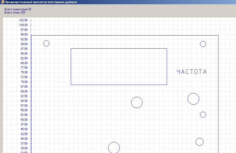

Сообщения: 4605
Вот пример результата получения данных из спринта:
2017-12-12_232914.jpg (2899 просмотров) <a class='original' href='./download/file.php?id=126768&mode=view' target=_blank>Загрузить оригинал (227.85 КБ)</a>
и сам файл с G-кодом:
sample.zip
(12.64 КБ) 252 скачивания
Пока пример только для гравировки, но можно будет в программе, часть контуров отделить для фрезеровки. Которые для окошек, регуляторов.
Саму программу пока не выкладываю, т.к. ещё не доделал...
В процессе тестов, понял, что для изготовления лицевых панелей, спринт вообще идеально подходит, удобнее программы на текущий момент, даже не знаю :-) (хотя она и не для этого предназначалась :hehehe: )
