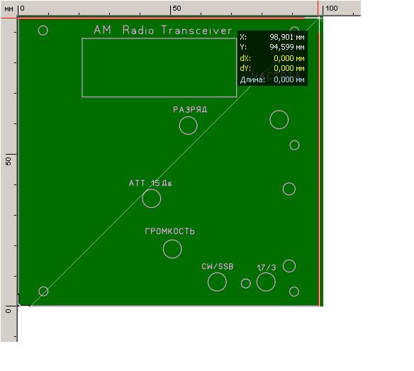

y-u-r писал(а):Лайка обводит кадую линию и буквы то же....
В результате текст и рисунки смазываются...
Дано , размер
размер 1.JPG (3420 просмотров) <a class='original' href='./download/file.php?id=126327&mode=view' target=_blank>Загрузить оригинал (25.57 КБ)</a>
немного колдуем
Равно
размер.JPG (3420 просмотров) <a class='original' href='./download/file.php?id=126328&mode=view' target=_blank>Загрузить оригинал (81.8 КБ)</a>
Вам так надо? или с буквами? только надписи что-то нет, но можно и посмотреть как сделать.
ПОСМОТРЕЛ
2.JPG (3411 просмотров) <a class='original' href='./download/file.php?id=126329&mode=view' target=_blank>Загрузить оригинал (89.83 КБ)</a>

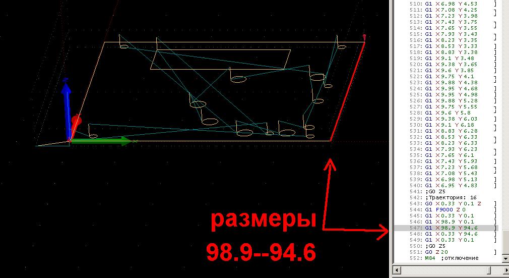

Как сделать, можно так, или
selenur писал(а):Если время ждёт, то через пару дней будет пресет, для создания лицевых панелей, из спринта
Подождать Сергея .
в спринте переводите ВСЁ на КОНТУРНЫЙ СЛОЙ и сохраняете в plt только фрезеровка контура
3.JPG (3407 просмотров) <a class='original' href='./download/file.php?id=126330&mode=view' target=_blank>Загрузить оригинал (96.57 КБ)</a>
а вот с буквами чуть посложнее , надо чтобы в спринте буквы написаны не через текст а через проводник

selenur писал(а):Но можем сделать так: пришли заведомо рабочий у тебя G-код, и я посмотрю как сделать профиль, именно для твоего станка.
Т.к. данные профили я тестировал только на GRBL контроллере.
Сделал рабочий профиль и корректно работающий файл gcode (прикрепил их).

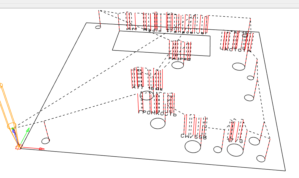

Вот пример результата получения данных из спринта:
2017-12-12_232914.jpg (3180 просмотров) <a class='original' href='./download/file.php?id=126768&mode=view' target=_blank>Загрузить оригинал (227.85 КБ)</a>
и сам файл с G-кодом:
sample.zip
(12.64 КБ) 262 скачивания
Пока пример только для гравировки, но можно будет в программе, часть контуров отделить для фрезеровки. Которые для окошек, регуляторов.
Саму программу пока не выкладываю, т.к. ещё не доделал...
В процессе тестов, понял, что для изготовления лицевых панелей, спринт вообще идеально подходит, удобнее программы на текущий момент, даже не знаю :-) (хотя она и не для этого предназначалась :hehehe: )
