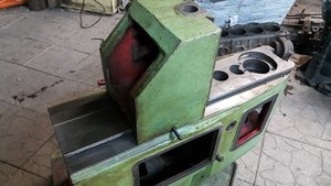

Распродал потрашки НГФ.
Начал продумвыдать варианты. У друзей нашел шпиндель от заточного 3м462. Штатные его обороты 6000.
В шпинделе конус морзе 4.
Второй вариант это пиноль всборе от 676 фрезера.
Тоже с морзе4. Планирую использовать патрон км4-er32.
Далее на глаза попался блок 2jzgte. Высота блока 630 мм. Ширина 245 мм.
Что если его использовать как основу? Он весит килограмм 70 не меньше уже имеет 2 шлифованные базовые поверхности на которые можно закрепить направляющие. Ширина поверхностей 23 мм.
Можно через сварной уголок из плит соединить 2 блока перпендикулярно и получим колонну для оси z и опору под крестовой стол.
Жизнеспособна ли данная идея?

Сегодня еще смотрел блок м104 от мерса. Длина 65см ширина 245. Вот думаю собрать нгф так сказать чтоб поучиться а далее попробывать взяв за основу 2 блока сделать фрезер сразу с большим полем. По прикидкам можно получить 500х350х300 поле.

В общем пришли шаговики. Я предполагал что они крупные но не думал что настолько.
20171216_114855.jpg (120856 просмотров) <a class='original' href='./download/file.php?id=127097&sid=f0006a7db7a405da81100226ff7d0e80&mode=view' target=_blank>Загрузить оригинал (4.67 МБ)</a>
Начал делать станок. Порезал винт швп.
На оси Z будет вращающаяся гайка. За основу взял ступицу ЗАЗ. Валялась под верстаком все собирался выкинуть, но пошла в ход. Расточил, нарезал резьбу. Завтра надо сделать крепление шкива.
20171217_211323.jpg (120856 просмотров) <a class='original' href='./download/file.php?id=127098&sid=f0006a7db7a405da81100226ff7d0e80&mode=view' target=_blank>Загрузить оригинал (5.64 МБ)</a>
Шкивы от рубанка пока. Незнаю как будут работать, как вариант еще шкивы балансирного вала от 4g63.
20171217_211332.jpg (120856 просмотров) <a class='original' href='./download/file.php?id=127099&sid=f0006a7db7a405da81100226ff7d0e80&mode=view' target=_blank>Загрузить оригинал (4.9 МБ)</a>
20171217_211442.jpg (120856 просмотров) <a class='original' href='./download/file.php?id=127103&sid=f0006a7db7a405da81100226ff7d0e80&mode=view' target=_blank>Загрузить оригинал (4.99 МБ)</a>
Далее делал крепеж гайки на продольную подачу. Отфрезеровал крестовину. Пришлось гайку слегка утопить в тело. И немного обрезать сверху чтоб в стол проходила.
Надо еще немного подшабрить посадку гайки так как винт на 200 мм длины гдето на пол мм не параллелен плоскости направляющий. Хотя фрезеровал посадку выставив оси по индикатору в сотку.
20171217_211341.jpg (120856 просмотров) <a class='original' href='./download/file.php?id=127100&sid=f0006a7db7a405da81100226ff7d0e80&mode=view' target=_blank>Загрузить оригинал (4.46 МБ)</a>
20171217_211348.jpg (120856 просмотров) <a class='original' href='./download/file.php?id=127101&sid=f0006a7db7a405da81100226ff7d0e80&mode=view' target=_blank>Загрузить оригинал (4.92 МБ)</a>
20171217_211358.jpg (120856 просмотров) <a class='original' href='./download/file.php?id=127102&sid=f0006a7db7a405da81100226ff7d0e80&mode=view' target=_blank>Загрузить оригинал (4.41 МБ)</a>
20171217_211638.jpg (120856 просмотров) <a class='original' href='./download/file.php?id=127104&sid=f0006a7db7a405da81100226ff7d0e80&mode=view' target=_blank>Загрузить оригинал (4.17 МБ)</a>
Встал вопрос по размещению двигателей на продольной и поперечной, толи делать прямой привод но тогда мотор висит с немалой консольностью. Или делать на ременной передаче 1 к 1.
Как то как. Критика приветствуется.
