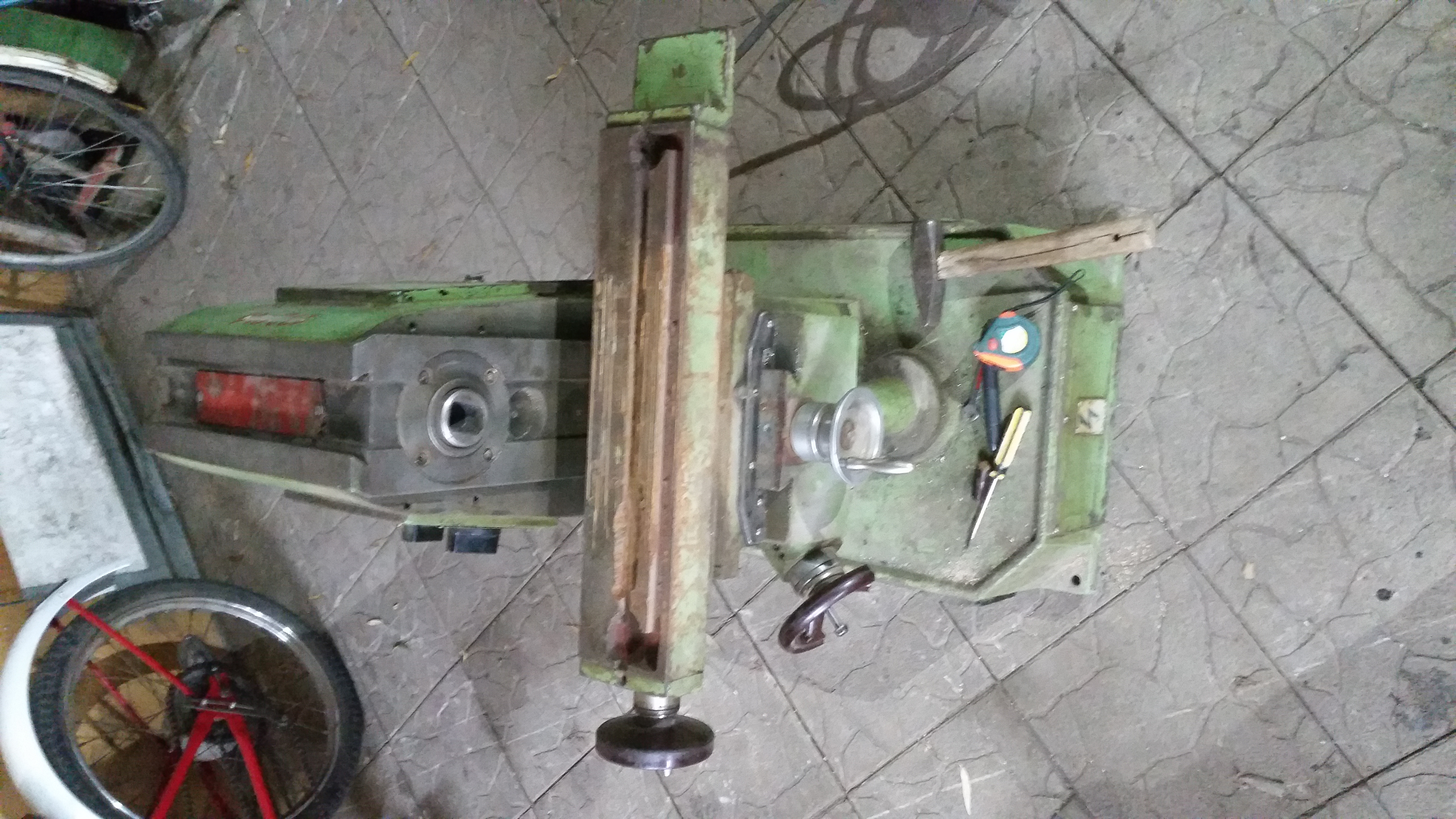

Описание станка, основные характеристики: нгф 110 ш4 спасен из рук мучителей. Некомплект. Буду учиться на нем навыкам ЧПУ
Рабочее поле: 300х130х200
Обрабатываемые материалы: Хочу получить всеядный станок.
Чертежи, фото, видео станка: Пока что в процессе

Занимаюсь ремонтом и тюнингом спортивный авто. Так как некоторые детали приходится изготавливать самим завел свой мини станочный цех.
Сейчас у меня 2 токарных тв4, фрезерный 6р80 с установленной вфг, сверлилка школьная. Также полуавтомат и тиг сварка.
До этого у меня был нгф110 но после покупки 6р80 и его пусконаладки я его продал.
Этот Нгф достался в комплекте с тв4. Станки новые, не эксплуатировались, так пара проб при включении.
Нгф был некомплект. Не было хобота, серьги, вфг естественно тоже не было. Так же отсутствует клин консоли.
Восстанавливать его в оригинал смысла не вижу.
И тут друг покупает себе китайский роутер 2418. Такая игрушка из алюминия и пластмассы. Думал себе тоже купить чтоб поучиться. Но вовремя вспомнил что есть нгф.
И так станок полностью освобожден от элементов ручного управления. Так же снята родная коробка.
Направляющие в идеале. Все ходит мягко и без люфтов. Кое где подшабрить и будет отлично.
Планы такие:
Установить швп 1605 на все подачи.
Установить шаговики или NEMA 23 через редуктора или NEMA 34 на прямую на винты.
Шпиндель пока сделаю из родного, привод от родного мотора через поликлиновый ремень, управление оборотами частотником. В шпиндель установить патрон под цанги ER32. Цанги уже есть.
А теперь вопросы:
Я так понимаю что нема 23 моторы например PL57H76 должны тянуть впринципе. Драйвера под них можно взять попроще.
Если взять нема 34 например PL86H113 то он будет даже избыточен. Драйвера под них Leadshine DM556.
Второй вариант дороже значительно но как я понимаю с запасом и так сказать на вырост.
Управление пока что на старте с ардуины через GRBL прошивку. Потом уже покупать чтото конкретнее. Пока что немогу сделать выбор.
Приму любые советы и критику.

Отмыл консоль, крестовину и стол от культурных отложений.
Состояние направляющих в отличном состоянии. Видна заводская шабровка и шлифовка. Выработка если и есть то минимальная.
Клин поперечки в идеальном состоянии а вот продольный так себе, придется его шабрить.
Клина консоли нет вовсе, буду делать новый.
Еще мысль перевести подвеску консоли к колонне на профильные рельсы. Но тут вопрос с жесткостью.
Стол изрядно испоганен пионерами. Покрошенный т паз, множественные заезды.
Отфрезерую его как чисто и прикручу к нему плиту 20мм толщины в которой насверлю сетку отверстий с резьбой под прижимы. Как раз расширю родной стол.
Вопрос со шпинделем не решен. Можно сделать из родного. Либо покупать. Вопрос в том что я хочу чтоб он металл грыз а не гравировал.
Как то так. День номер один прошел.

В общем пришли шаговики. Я предполагал что они крупные но не думал что настолько.
20171216_114855.jpg (120889 просмотров) <a class='original' href='./download/file.php?id=127097&sid=ca28e2604c804bb2189da3f37e9c6a6d&mode=view' target=_blank>Загрузить оригинал (4.67 МБ)</a>
Начал делать станок. Порезал винт швп.
На оси Z будет вращающаяся гайка. За основу взял ступицу ЗАЗ. Валялась под верстаком все собирался выкинуть, но пошла в ход. Расточил, нарезал резьбу. Завтра надо сделать крепление шкива.
20171217_211323.jpg (120889 просмотров) <a class='original' href='./download/file.php?id=127098&sid=ca28e2604c804bb2189da3f37e9c6a6d&mode=view' target=_blank>Загрузить оригинал (5.64 МБ)</a>
Шкивы от рубанка пока. Незнаю как будут работать, как вариант еще шкивы балансирного вала от 4g63.
20171217_211332.jpg (120889 просмотров) <a class='original' href='./download/file.php?id=127099&sid=ca28e2604c804bb2189da3f37e9c6a6d&mode=view' target=_blank>Загрузить оригинал (4.9 МБ)</a>
20171217_211442.jpg (120889 просмотров) <a class='original' href='./download/file.php?id=127103&sid=ca28e2604c804bb2189da3f37e9c6a6d&mode=view' target=_blank>Загрузить оригинал (4.99 МБ)</a>
Далее делал крепеж гайки на продольную подачу. Отфрезеровал крестовину. Пришлось гайку слегка утопить в тело. И немного обрезать сверху чтоб в стол проходила.
Надо еще немного подшабрить посадку гайки так как винт на 200 мм длины гдето на пол мм не параллелен плоскости направляющий. Хотя фрезеровал посадку выставив оси по индикатору в сотку.
20171217_211341.jpg (120889 просмотров) <a class='original' href='./download/file.php?id=127100&sid=ca28e2604c804bb2189da3f37e9c6a6d&mode=view' target=_blank>Загрузить оригинал (4.46 МБ)</a>
20171217_211348.jpg (120889 просмотров) <a class='original' href='./download/file.php?id=127101&sid=ca28e2604c804bb2189da3f37e9c6a6d&mode=view' target=_blank>Загрузить оригинал (4.92 МБ)</a>
20171217_211358.jpg (120889 просмотров) <a class='original' href='./download/file.php?id=127102&sid=ca28e2604c804bb2189da3f37e9c6a6d&mode=view' target=_blank>Загрузить оригинал (4.41 МБ)</a>
20171217_211638.jpg (120889 просмотров) <a class='original' href='./download/file.php?id=127104&sid=ca28e2604c804bb2189da3f37e9c6a6d&mode=view' target=_blank>Загрузить оригинал (4.17 МБ)</a>
Встал вопрос по размещению двигателей на продольной и поперечной, толи делать прямой привод но тогда мотор висит с немалой консольностью. Или делать на ременной передаче 1 к 1.
Как то как. Критика приветствуется.
