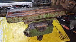

Отмыл консоль, крестовину и стол от культурных отложений.
Состояние направляющих в отличном состоянии. Видна заводская шабровка и шлифовка. Выработка если и есть то минимальная.
Клин поперечки в идеальном состоянии а вот продольный так себе, придется его шабрить.
Клина консоли нет вовсе, буду делать новый.
Еще мысль перевести подвеску консоли к колонне на профильные рельсы. Но тут вопрос с жесткостью.
Стол изрядно испоганен пионерами. Покрошенный т паз, множественные заезды.
Отфрезерую его как чисто и прикручу к нему плиту 20мм толщины в которой насверлю сетку отверстий с резьбой под прижимы. Как раз расширю родной стол.
Вопрос со шпинделем не решен. Можно сделать из родного. Либо покупать. Вопрос в том что я хочу чтоб он металл грыз а не гравировал.
Как то так. День номер один прошел.

Если понятие "грызть металл" сформировалось после работы на 6р80, то как ни переделывай НГФ - результат разочарует :hehehe: .
Re: Установка ЦПУ на НГФ 110 ш4 и его модернизация.
От таких станков в исходном виде больше пользы чем очпушеных.

Задачи снимать за проход 10 мм не ставлю, но думается что он будет пожестче чем китайский роутер.
Или я неправ?
Хочу получить станок способный из бруска алюминия изготовить деталь. Грызть сталь в силовом режиме не ставлю первостепенной задачей.
В оригинале вещ не плохая этот станок но этот восстанавливать до комплекта смысла не вижу при наличии 6р80. Проще его по деталям распродать.

Power968 писал(а):Проще его по деталям распродать.
Вот, распродать, добавить 50 тысяч, которые планировалось спустить на его "модернизацию" и слепить станок из профиля.
Горизонтальный фрезер для хоббийных целей и - сомнительная штука. ИМХО, конечно.

Power968 писал(а):Еще мысль перевести подвеску консоли к колонне на профильные рельсы. Но тут вопрос с жесткостью.
ну я бы не был настолько уверенным в высказывании про исходную жесткость ластохвостов нгф. Ластохвост это всегда зазор. ВСЕГДА. а рельсы как бы и не всегда:)

aegis писал(а):ну я бы не был настолько уверенным в высказывании про исходную жесткость ластохвостов нгф. Ластохвост это всегда зазор. ВСЕГДА. а рельсы как бы и не всегда:)
Да я не спорю что они могут быть не менее прочными. И держать не меньшую нагрузку. Тут вопрос какие будут равнопрочными с нормальными ластохвостами. 15, 20 или 25?
Я так думаю что надо запустить на том что есть, а далее уже смотреть чего не будет хватать. Покупать рельсы, делать новую консоль.

Далее делал крепеж гайки на продольную подачу. Отфрезеровал крестовину. Пришлось гайку слегка утопить в тело. И немного обрезать сверху чтоб в стол проходила.
Надо еще немного подшабрить посадку гайки так как винт на 200 мм длины гдето на пол мм не параллелен плоскости направляющий. Хотя фрезеровал посадку выставив оси по индикатору в сотку.
20171217_211341.jpg (120888 просмотров) <a class='original' href='./download/file.php?id=127100&sid=88c4aa4d24af13f8d4b773c24c33bff6&mode=view' target=_blank>Загрузить оригинал (4.46 МБ)</a>
20171217_211348.jpg (120888 просмотров) <a class='original' href='./download/file.php?id=127101&sid=88c4aa4d24af13f8d4b773c24c33bff6&mode=view' target=_blank>Загрузить оригинал (4.92 МБ)</a>
20171217_211358.jpg (120888 просмотров) <a class='original' href='./download/file.php?id=127102&sid=88c4aa4d24af13f8d4b773c24c33bff6&mode=view' target=_blank>Загрузить оригинал (4.41 МБ)</a>
20171217_211638.jpg (120888 просмотров) <a class='original' href='./download/file.php?id=127104&sid=88c4aa4d24af13f8d4b773c24c33bff6&mode=view' target=_blank>Загрузить оригинал (4.17 МБ)</a>
Встал вопрос по размещению двигателей на продольной и поперечной, толи делать прямой привод но тогда мотор висит с немалой консольностью. Или делать на ременной передаче 1 к 1.
Как то как. Критика приветствуется.
