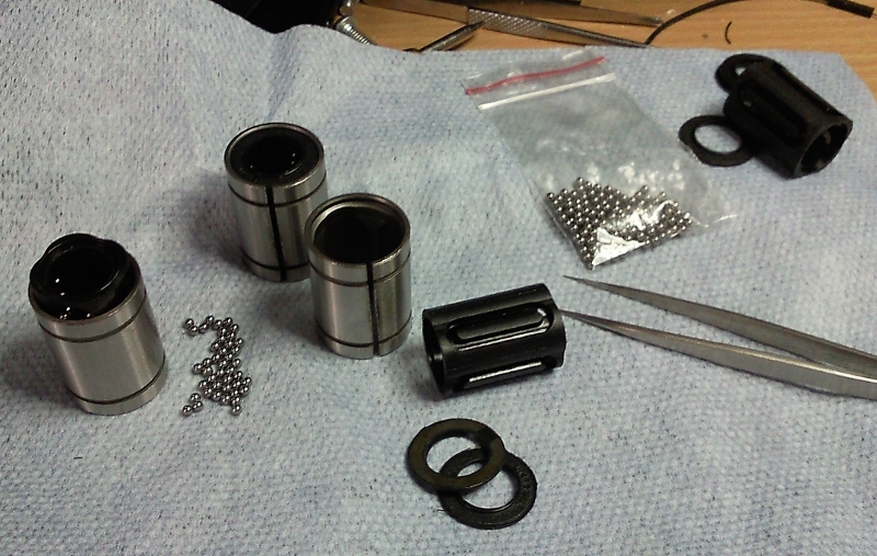

Собственно подшипник разбирается легко: нужно аккуратно снять манжеты, в их металической части есть прорезь, которая прощупывается через их резинкку, благодаря этой прорези манжета снимается как стопорная шайба. Далее аккуратно вынимается пластиковый сепаратор над какой-нибудь миской, куда ссыпаются 84 шарика.

Процесс пошёл, LM13UU превращаются в LM13UUAJ:
SNC00264-1.jpg (24683 просмотра) <a class='original' href='./download/file.php?id=6345&mode=view' target=_blank>Загрузить оригинал (345.48 КБ)</a>

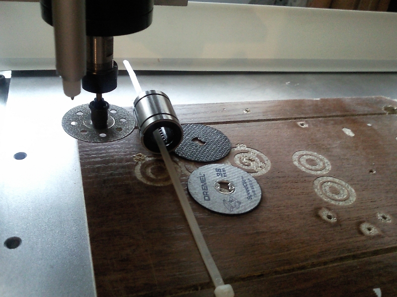

Вот, схематично изобразил процесс:
SNC00265.jpg (24647 просмотров) <a class='original' href='./download/file.php?id=6379&mode=view' target=_blank>Загрузить оригинал (353 КБ)</a>
В шпинделе алмазный диск диаметром 38 мм и толщиной 0.6мм + биения держателя = в сумме дают пропил шириной примерно 1мм.
Рядом лежат обычные отрезные диски толщиной 1мм.
Стяжка внутри подшипника обозначает некую металлическую пластину, которой я собирался крепить подшипник к столу.

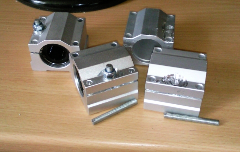

В держателях подшипников пропилы сделал сам в ручную обычной ножовкой по металлу. В 20-х сделал закрепив в ножовке одновременно 2 полотна, в 13-х одним полотном. В принципе в больших тоже хватит пропила одним полотном. Получилось слегка кривовато, но на точность не влияет. ;)
snc00282.jpg (24560 просмотров) <a class='original' href='./download/file.php?id=7249&mode=view' target=_blank>Загрузить оригинал (258.63 КБ)</a>
snc00284.jpg (24560 просмотров) <a class='original' href='./download/file.php?id=7250&mode=view' target=_blank>Загрузить оригинал (273.63 КБ)</a>
Станок в процессе сборки...
