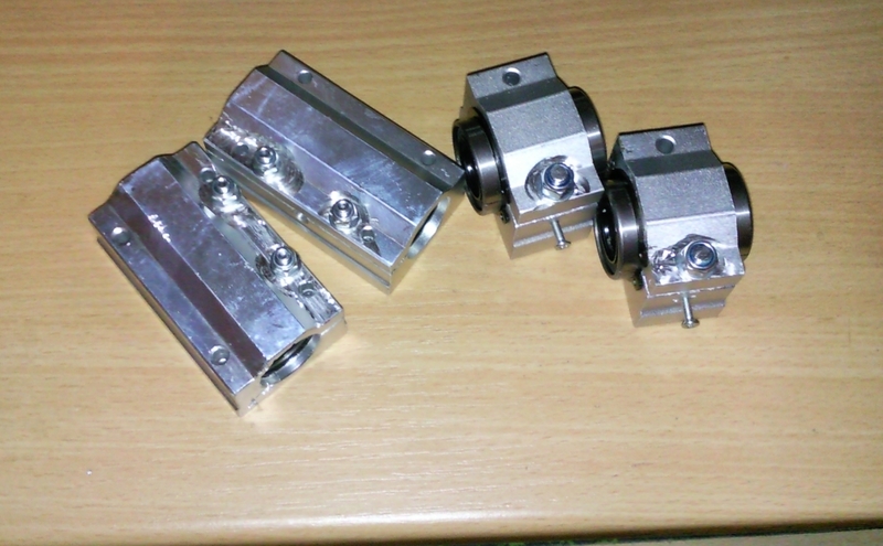

В держателях подшипников пропилы сделал сам в ручную обычной ножовкой по металлу. В 20-х сделал закрепив в ножовке одновременно 2 полотна, в 13-х одним полотном. В принципе в больших тоже хватит пропила одним полотном. Получилось слегка кривовато, но на точность не влияет. ;)
snc00282.jpg (24232 просмотра) <a class='original' href='./download/file.php?id=7249&sid=c504bf4aab81a31762d8d4b1843d13e0&mode=view' target=_blank>Загрузить оригинал (258.63 КБ)</a>
snc00284.jpg (24232 просмотра) <a class='original' href='./download/file.php?id=7250&sid=c504bf4aab81a31762d8d4b1843d13e0&mode=view' target=_blank>Загрузить оригинал (273.63 КБ)</a>
Станок в процессе сборки...
