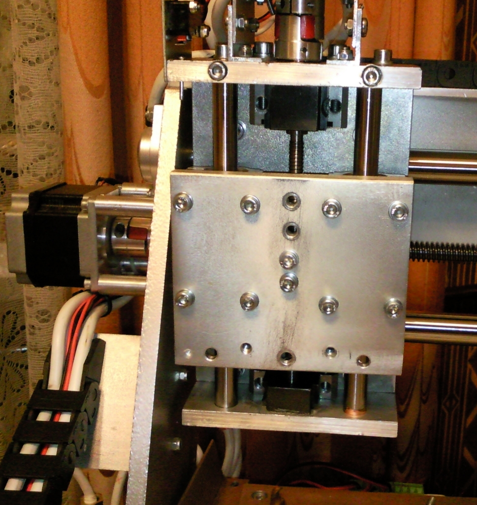

Продолжаем модернизацию, готовится к внедрению в ось Z ШВП диаметром 8 шаг 2...
412751350378007.jpg (22605 просмотров) <a class='original' href='./download/file.php?id=8557&mode=view' target=_blank>Загрузить оригинал (595.17 КБ)</a>
А вот оно уже внедрено:
797401350421670.jpg (22605 просмотров) <a class='original' href='./download/file.php?id=8558&mode=view' target=_blank>Загрузить оригинал (782.53 КБ)</a>
Крутится стало легче, но т.к. шаг стал меньше, то скорость осталась прежней.
Но самое главное - суммарный люфт по Z в пределах 0.01! :cheesy:
Сообщения: 22776
Re: Модернизация линейных подшипников.
А как ты подшипник в не фиксирующую опору устанавливал? На фото он у тебя отдельно от корпуса лежит...
Сообщения: 21923
Подшипник одевается на нижний конец винта (без резьбы) и фиксируется разрезной пружинной шайбой. В опору просто вставляется, там посадочный допуск сделан на плюс. Собственно нижняя опора нужна только чтоб конец винта не болтался, все усилия принимает верхняя опора - там два радиально-упорных подшипника.
Ещё в процессе сборки в опорах были пересверлены крепёжные отверстия для их крепления к горизонтальным пластинам оси Z, так упрощается регулировка положения при сборке.
