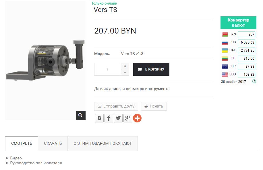

На сайте есть конвертер валюты. Как в нём перевести 207.00 BYN в рубли? Ну, или доллары.

FLUKE писал(а):На сайте есть конвертер валюты. Как в нём перевести 207.00 BYN в рубли? Ну, или доллары.
Если перейти на страничку с изделием (например, Vers TS :) ), там конвертер валют будет уже заполнен
ts_site.JPG (3525 просмотров) <a class='original' href='./download/file.php?id=125685&mode=view' target=_blank>Загрузить оригинал (51.12 КБ)</a>
Ещё можно просто в любое поле конвертера ввести нужное число, и все остальные поля автоматически пересчитаются.
