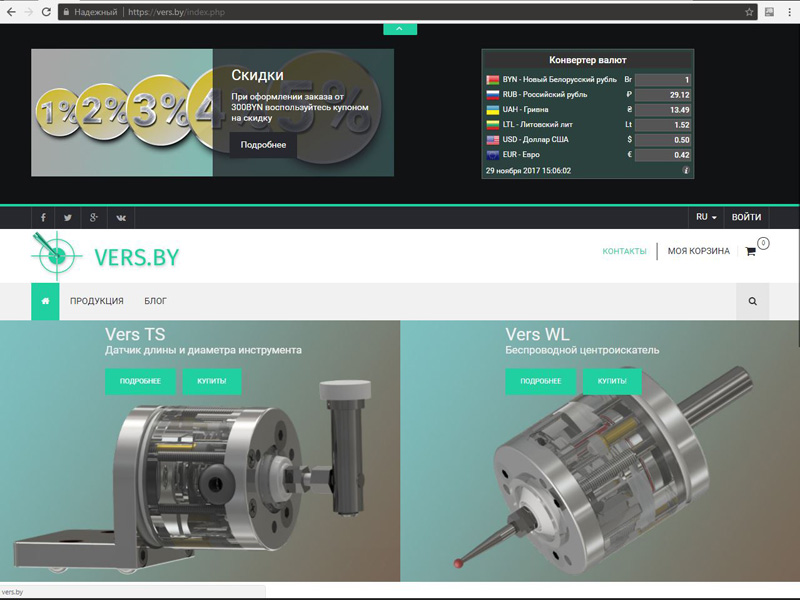

Старт сайта vers.by
home_site_small.jpg (3990 просмотров) <a class='original' href='./download/file.php?id=125634&mode=view' target=_blank>Загрузить оригинал (123.04 КБ)</a>
В декабре появится возможность безопасно оплачивать центроискатели с карт Visa и Mastercard.

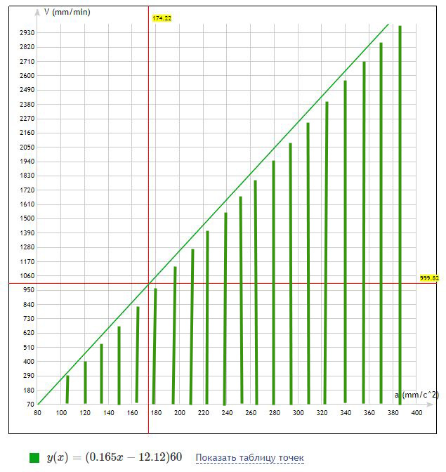

В описании на беспроводной центроискатель написано - что реакция приемника на обрыв связи менее о.33 секунды. За это время много чего интересного может произойти,просветите по данному вопросу.Может какой- то протокол безопасности действует....на сайте про это нет инфы.

Хороший вопрос :) .
Радиоканал в Vers WL имитирует непрерывное соединение для обеспечения надежного нормально-замкнутого контура. Обрыв радиосвязи идентичен обрыву провода, с той лишь разницей, что на стороне приемника (который на lpt порту) реакция наступит с задержкой от 0 до 0.33 сек. Это продуманный компромисс для экономии батарейки cr2032 в Vers WL. Расчеты ниже показывают безопасную зависимость между скоростью и ускорением станка во время поиска центроискателем. На графике безопасные сочетания скорости-ускорения на зеленой штриховке.
safe_move.JPG (3958 просмотров) <a class='original' href='./download/file.php?id=125651&mode=view' target=_blank>Загрузить оригинал (158.32 КБ)</a>
Как видим, допустимые режимы вполне удобоваримы.
Формула выведена из начальных условий:
S = 4мм дистанция допустимого торможения WL (допустимое отклонение стилуса)
t = 0.33c максимальное время задержки обнаружения обрыва связи
V - скорость поиска в мм/мин, ось Y на графике
a - ускорение, заданное в настройках станка, в мм/c^2, ось X на графике
S=V*t + a*(t^2)/2
