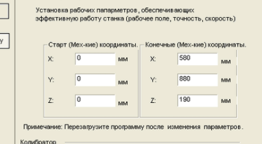

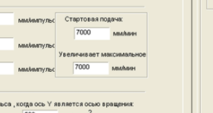

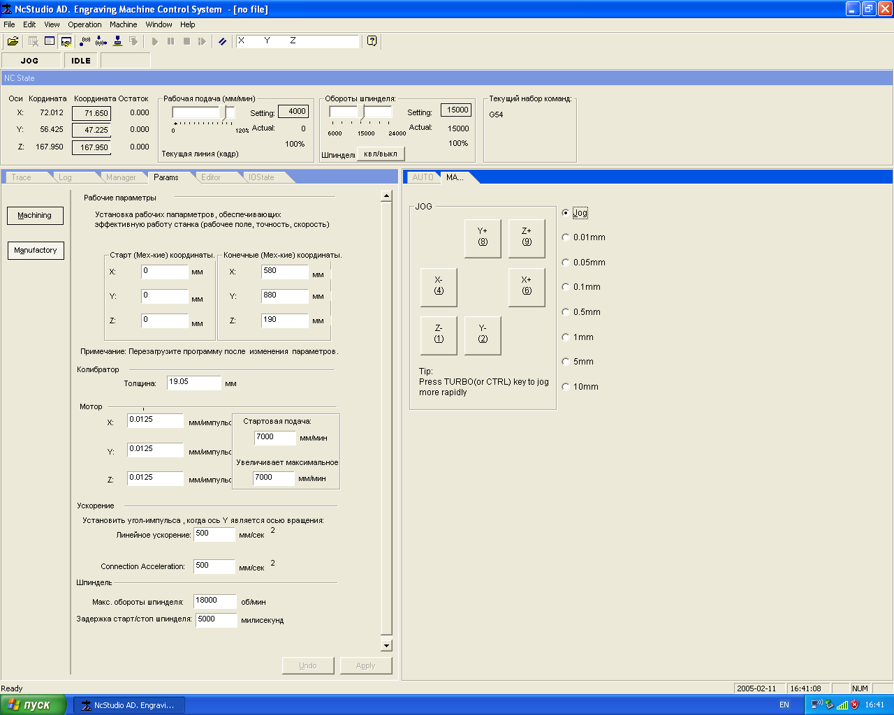

Smlua писал(а):еще бы скрин параметров, возможно скорости очень высокие стоят или наоборот.... Не совсем понятно как нс работает по LPT?
вот скрины настроек
machining (3188 просмотров) <a class='original' href='./download/file.php?id=123159&mode=view' target=_blank>Загрузить оригинал (491.53 КБ)</a>
machining
manufactory (3188 просмотров) <a class='original' href='./download/file.php?id=123160&mode=view' target=_blank>Загрузить оригинал (45.79 КБ)</a>
manufactory

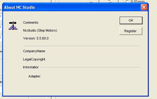

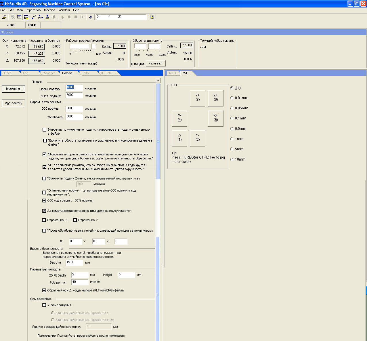

Вы, батенька, определитесь с какой программой работаете.
В первом сообщении скрин программы которую я выкладывал и правил своими руками. Она полностью английская. Далее следуют скриншоты настроек уже на русском языке. Не понимаю зачем переводить если все равно в настройках ничего не понимаете. Наверное на мной правленную накинули файлы с русификатором. Либо....
Screenshot - 28.10.2017 , 10_22_58.png (3182 просмотра) <a class='original' href='./download/file.php?id=123164&mode=view' target=_blank>Загрузить оригинал (39.72 КБ)</a>
Если датчик в верху то координаты по Z надо в другой колонке с отрицательным знаком писать. . А если датчик дома в самом низу - то правильно.
Screenshot - 28.10.2017 , 10_23_08.png (3182 просмотра) <a class='original' href='./download/file.php?id=123165&mode=view' target=_blank>Загрузить оригинал (21.37 КБ)</a>
Стартовая подача с ноля начинается.
Та правленная программа работает замечательно и не только у меня. Дался этот перевод. Все равно только пуск и стоп иногда нажимать.

стартовую поставьте 0. по "быстрым" координатам он ездит со скоростью 7000 в данном случае, уверены что станок с такой скоростью способен ездить? 4000 он тяне если вручную нормально, 7000 судя по всему нет, поставьте нормальную 2000, ускоренную 4000 и G0 тоже поменьше. проверьте и напишите результат пожалуйста. Еще ускорения гляньте, в заводских настройках, рекомендую поставить 350 и 700.

Программа где скриншоты на русском, это с компьютера который мне прислали со станком, а первые скрины это с другого компьютера. Просто всегда работал на готовом "настроеном" оборудовании и сроду не знал об этих настройках, сейчас приобрел станок для себя и начинаю в нем разбираться, по началу там стояли параметры вообще по 10000 скорости перемещений, сразу их уменьшил, потому что явно перебор (когда покупал договаривались что всё должно было-быть настроено и проверенно, но походу оказалось не совсем......). Так что русификатор я не устанавливал а работаю с тем что прислали, пытаюсь исправить настроить, разобраться.
А вообще получается можно установить и вашу версию программу, у НС-студио нет никакой привязки на уровне железо-программа?
Smlua писал(а):стартовую поставьте 0. по "быстрым" координатам он ездит со скоростью 7000 в данном случае, уверены что станок с такой скоростью способен ездить? 4000 он тяне если вручную нормально, 7000 судя по всему нет, поставьте нормальную 2000, ускоренную 4000 и G0 тоже поменьше. проверьте и напишите результат пожалуйста. Еще ускорения гляньте, в заводских настройках, рекомендую поставить 350 и 700.
Проверю что порекомендовали и обязательно отпишусь.

Спасибо всем кто откликнулся, теперь все нормально работает, сделал всё что рекомендовали и контакты протянул и параметры исправил (скорости), теперь полет нормальный.
