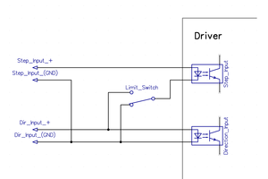

Я реализовал примерно так:
При наезде на концевик на минус оптопары сигнала степ вместо нуля подается сигнал dir. Получается, что, когда dir = +5 В, оптопара step не может воспринимать входящие импульсы, а когда система управления меняет направление движения, чтобы двигаться от концевика - изменяется сигнал dir, и его уровень становится равным 0 В, и драйвер нормально воспринимает сигналы step.
После съезда с концевика на минус оптопары сигнала step, как обычно, возвращается ноль, и мотор работает в штатном режиме.
Плюсы, минусы, и т.п. могут быть и по другому. Я просто для примера рассказал, как сделал поиск ноля в своем макете плазменного станка.

А для не особо одаренных, как на бумаге подключение выглядит?
Re: Вопрос по NC-Studio
shalek писал(а):А для не особо одаренных, как на бумаге подключение выглядит?

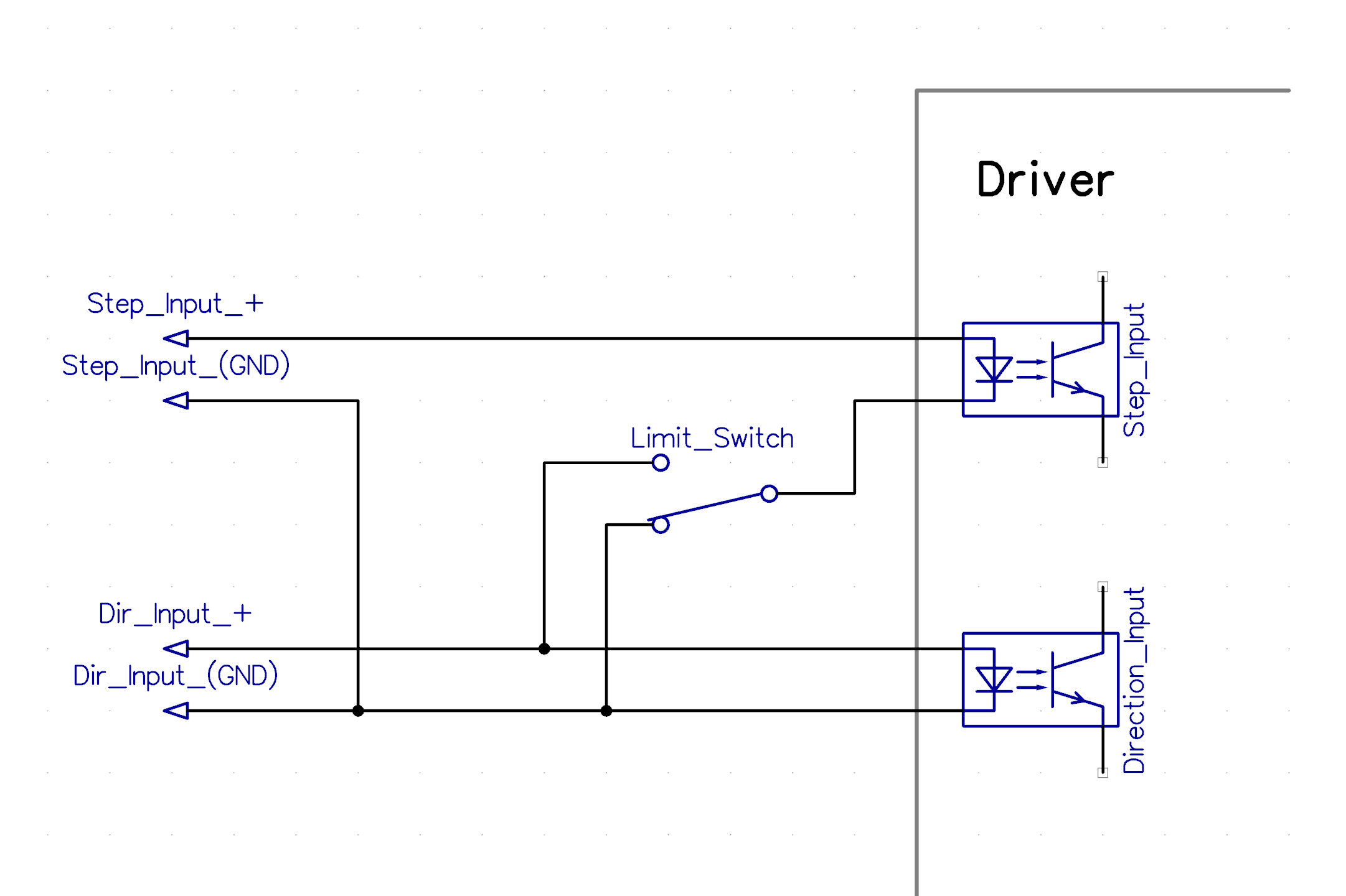

Не уверен, что поможет, но, упрощенно набросал:
2014-09-26 02-01-43 Скриншот экрана.png (5990 просмотров) <a class='original' href='./download/file.php?id=33822&mode=view' target=_blank>Загрузить оригинал (41.86 КБ)</a>
Смысл в том, что если переключить концевик, оптовход Step не сможет работать при наличии высокого уровня сигнала Dir, но будет нормально работать при низком уровне сигнала Dir.
Т.е. драйвер будет воспринимать шаги только в одном направлении (в описанной ситуации это должно быть направление от концевика).
shalek писал(а):Т. е. ели я правильно понял, нужно дополнительно ставить два концевика специально для управления моторами при выравнивании портала. Задействовать датчик дома не получится? Сейчас пользуюсь по оси с двумя моторами только одним home. И можно ли использовать индуктивные?
Это всего лишь принципиальная схема.
Как все это реализовать - дело вкуса каждого.
Можно, например, использовать реле, можно микросхемы простой логики, можно исхитриться и вообще не использовать дополнительные радиодетали, можно микроконтроллер запрограммировать.
В моем случае задача решилась парой проводков и парой конденсаторов (можно было обойтись и просто проводками).
Только в моем случае это была совсем не NCStudio.
Лучше, наверное, задействовать датчик дома. Иначе, не понятно, как вообще организовать работу выравнивания портала и нормальную работу датчиков - кто из них должен срабатывать первым?
Видимо, на вход датчика дома данной оси нужно подать сигналы от обоих датчиков (т.е. подавать сигнал тогда, когда сработали оба концевика одновременно).

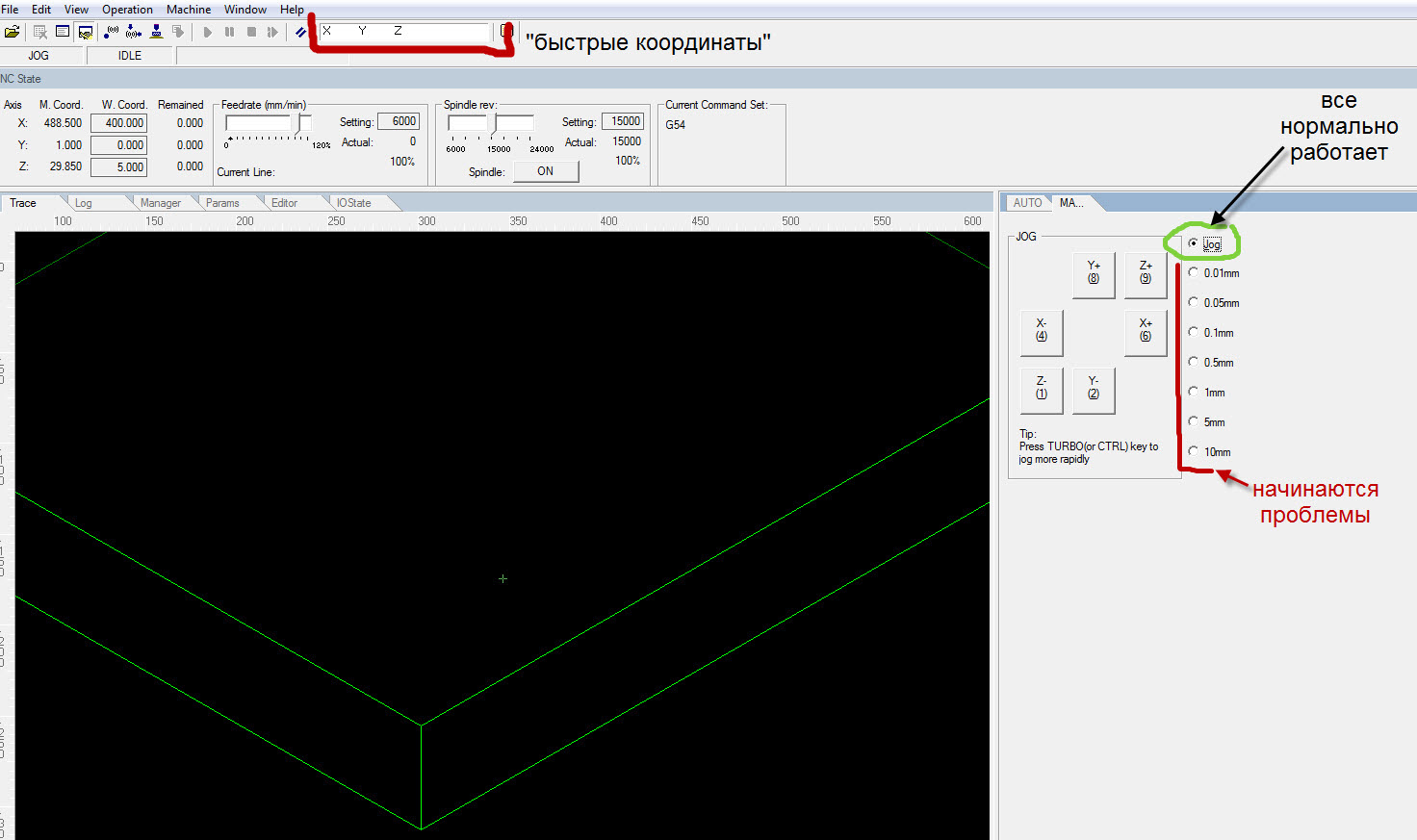

В общем ситуация такая, станок под управлением NC-studio в ручном управление (с ПК через ЛПТ) в режиме Jog отрабатывает все направления нормально, т.е. и маленькие перемещения и на ускорение "бегает", если включаю перемещение на определенный шаг...то здесь он может вообще либо не перемещаться (хотя ШД срабатывает, но таким рывком вал почти не прокручивается), либо двигаться в обратную сторону, допустим ставлю 5мм, жму 9 (+z) он дергается вниз (буквально на 1 мм), жму 1 (-z) он опускается нормально, так-же бывает и по другим осям.
Такая-же проблема если использую "быстрые координаты", т.е. вбивая нужные координаты, станок едет совсем не в них.
Может кто подскажет, из-за чего вообще может быть так?

неадекватное поведение этой системы в случает когда на вкладке настроек быстрых перемещений стоит слишком маленькая цифра. Может у тебя тот же косяк ?

еще бы скрин параметров, возможно скорости очень высокие стоят или наоборот.... Не совсем понятно как нс работает по LPT?

Срин настроек скину попозже.
Извиняюсь, не ЛПТ, а через "плату", просто привык (давно еще) что ЛПТ разъем похож, вот его так и называю. Исправлюсь, что-бы не вводить людей в заблуждение :D

ky3nets писал(а):"быстрые координаты"
Должны ехать так же, как и стрелками двигать. (
Добавлено: и проверить провода к драйверам, перепроверить "плотное втыкание" в разъемы драйверов. Изменение направление, боюсь, может быть обусловлено только этим (
