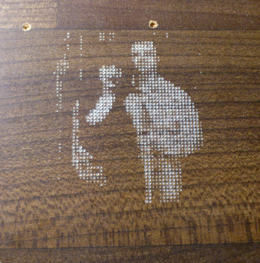

DSC_0720.jpg (3861 просмотр) <a class='original' href='./download/file.php?id=8596&sid=d50879f6e01ba21c757edd0f613a07fe&mode=view' target=_blank>Загрузить оригинал (125.63 КБ)</a>
фотка в ручную переведена в чб и маштабирована до 50х52 пикселя. по другому не получалось или я не понял как точно задать размеры.
сверло 1мм.
Сообщения: 22776
Re: Точечное выжигание - gcode-burner
А что, красиво :) ! Это ты с женой, что-то не узнаю :) ?
Такие картины надо большим сверлом и большого размера делать - тогда впечатление совсем другое.
