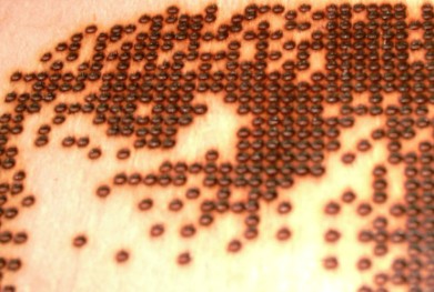

Доброго времени суток.
Подскажите, какие есть способы из фотографии получить g код, который будет на каждый темный пиксель погружать иглу выжигателя в зготовку(как на картинке)?
Насколько я понял, для начала нужно сделать картинку Ч/Б с минимумом уровней серого. А вот дальше я ничего не придумал =(
Буду рад, если кто расскажет свой рецепт или название софта для этого.
ptp00000.jpg (76553 просмотра) <a class='original' href='./download/file.php?id=910&mode=view' target=_blank>Загрузить оригинал (34.53 КБ)</a>
