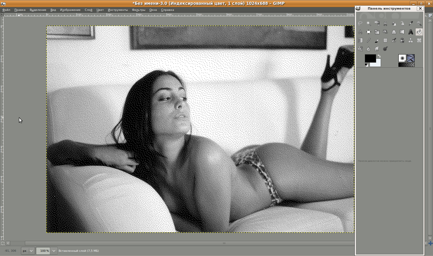

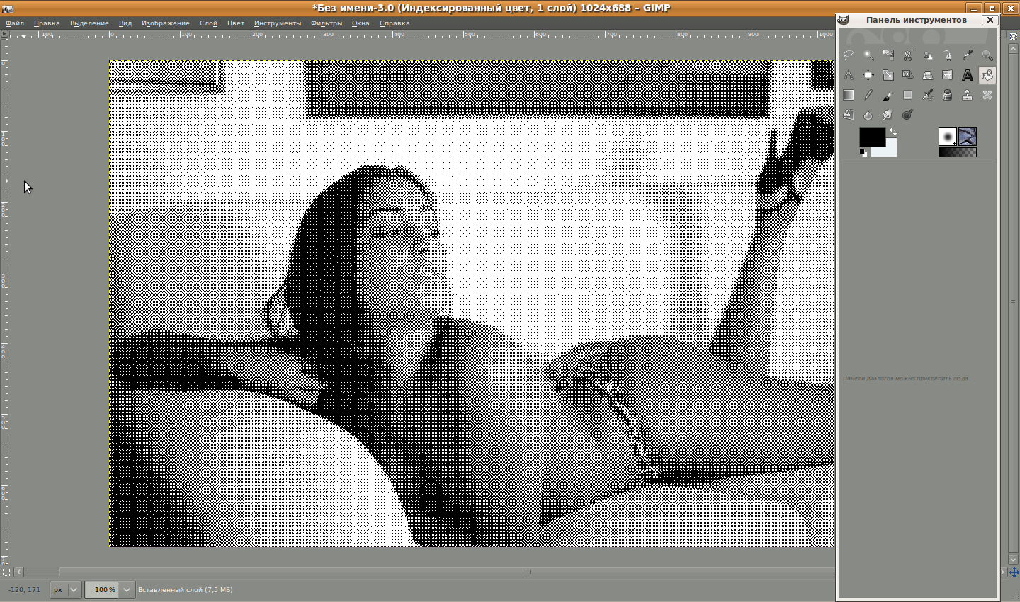

С картинкой просто, в Gimp нужно выбрать Изображение - Режим - Индексированное. Выбираем двух цветный ч/б рисунок .
Там есть еще параметры по аппроксимации цветов.
Итак берем фото:
выжигание на чпу станке.png (18025 просмотров) <a class='original' href='./download/file.php?id=911&mode=view' target=_blank>Загрузить оригинал (830.16 КБ)</a>
Преобразуем в ч/б с разными вариантами:
выжигание на чпу станке подготовкк программы.png (18025 просмотров) <a class='original' href='./download/file.php?id=912&mode=view' target=_blank>Загрузить оригинал (237.55 КБ)</a>
подготовка рисунка к выжиганию.png (18025 просмотров) <a class='original' href='./download/file.php?id=913&mode=view' target=_blank>Загрузить оригинал (119.62 КБ)</a>
gcode для выжигания на чпу станке.png (18025 просмотров) <a class='original' href='./download/file.php?id=914&mode=view' target=_blank>Загрузить оригинал (134.71 КБ)</a>

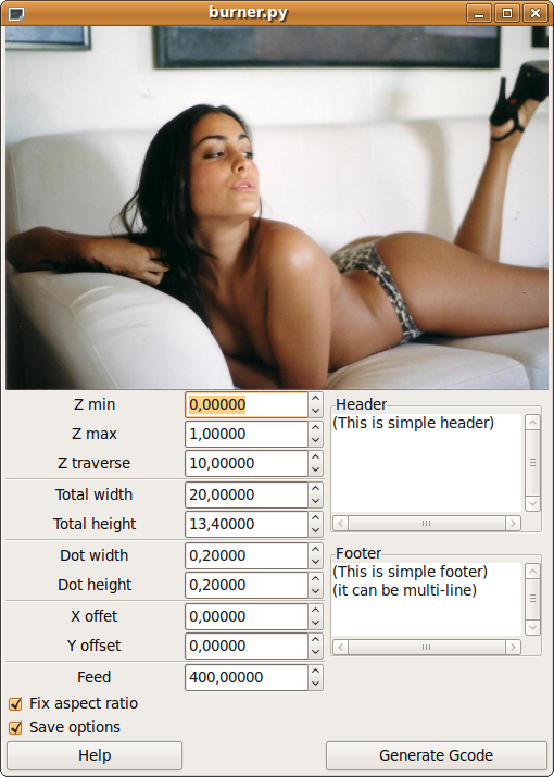

Написал интерфейс, и небольшой конфиг.
Осталось дописать генерацию Гкода и хелп :).
burner.tar.gz
(1.86 КБ) 1667 скачиваний
Re: Точечное выжигание
Фух... вроде готово:
burner.tar.gz
(2.46 КБ) 1715 скачиваний
Значит запускаем так:
Дальше вводим параметры и жмем Сгенерировать код.
Чтобы все работало как надо, нужно в конфиг EMC2 добавить:
png = python burner.py
И поместить burner.py и burner.ini в директорию с emc2.

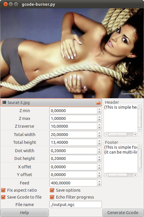

Добавил интерфейс открытия файла и сохранения Gcode в файл.
Также изменил пределы по оси Z раньше белый пиксель прожигался на Zmax, а черный на Zmin. Теперь наоборот, т.к. белый пиксель не должен прожигаться. (Серые пиксели где-то между Zmin и Zmax).
Переименовал весь скрипт в gcode-burner, это название больше отражает назначение скрипта :D.
