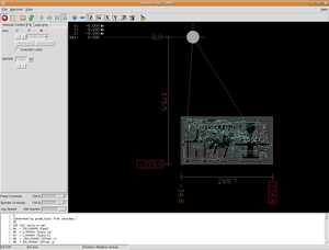

Сгенерированный Gкод в EMC2 (727346 просмотров) <a class='original' href='./download/file.php?id=507&mode=view' target=_blank>Загрузить оригинал (21.99 КБ)</a>

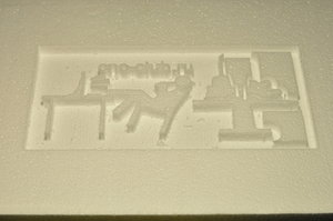

Gcodetools cnc обработка площади (723468 просмотров) <a class='original' href='./download/file.php?id=771&mode=view' target=_blank>Загрузить оригинал (147.75 КБ)</a>

Несколько скриншотов готового G-кода в EMC2:
EMC2 Gcode (238432 просмотра) <a class='original' href='./download/file.php?id=107&mode=view' target=_blank>Загрузить оригинал (74.35 КБ)</a>
EMC2 Gcode
EMC Gcode (238432 просмотра) <a class='original' href='./download/file.php?id=108&mode=view' target=_blank>Загрузить оригинал (87.73 КБ)</a>
EMC Gcode
EMC Gкод (238432 просмотра) <a class='original' href='./download/file.php?id=109&mode=view' target=_blank>Загрузить оригинал (103.96 КБ)</a>
EMC Gкод
EMC2 G-код (238432 просмотра) <a class='original' href='./download/file.php?id=110&mode=view' target=_blank>Загрузить оригинал (154.76 КБ)</a>
EMC2 G-код
EMC2 Gcode (238432 просмотра) <a class='original' href='./download/file.php?id=111&mode=view' target=_blank>Загрузить оригинал (185.98 КБ)</a>
EMC2 Gcode
ECM2  сохранить в Gcode (238432 просмотра) <a class='original' href='./download/file.php?id=113&mode=view' target=_blank>Загрузить оригинал (80.43 КБ)</a>

В этом туториале мы рассмотрим возможности расширения Gcode tools для обработки площади контура.
1. Рисуем/загружаем контур. Для примера я взял логотип cnc-club.ru

Screenshot-output.ngc - AXIS-1.png (238224 просмотра) <a class='original' href='./download/file.php?id=204&mode=view' target=_blank>Загрузить оригинал (44.56 КБ)</a>
Все хорошо, только я не попал в рабочую область станка :). Но это не беда, есть несколько вариантов решения этой проблемы:
1. Задать смещение системы координат в программном контроллере
2. Задать смещения в готовом Gкоде, просто отредактировав в обычном текстовом редакторе (gedit, блокнот) эти строки: (если вы оставили Generate not parametic code не выбранной)
#4  = 4.000000 (Feed)
#5  = 0.900000 (Scale xy)
#7  = 1.000000 (Scale z)
#8  = 0.000000 (Offset x)
#9  = 0.000000 (Offset y)
#10 = 0.000000 (Offset z)
#11 = 5.000000 (Safe distanse)
Со второго раза я попал в створ станка :)

Вот пример обработки:
К сожалению не получилось довести обработку до конца - это был первый запуск самодельного станка, и в середине обработки начало подклинивать ось Х.
Размеры 270х140 мм, фреза 3,2мм время обработки 18 мин. Заглубление 11мм, материал пока пенопласт :) (это первый запуск станка :) ).
