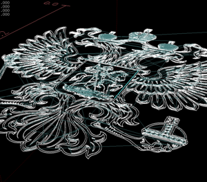

На первом цветами обозначены синий и зеленый круговая обработка (Gкод G02 и G03), красной линейная обработка (Gкод G01).
Количество узлов в исходном контуре 6096. В конечном файле получилось около 30 000 строк :) (размер около 1,2 мб). Обработка в два захода.
Время генерации, включая время отрисовки inkscape около 20 сек.
Конвертация в Gcode герба (238447 просмотров) <a class='original' href='./download/file.php?id=99&mode=view' target=_blank>Загрузить оригинал (1.09 МБ)</a>
На и третьем все линии тонкие и синие, для того чтобы можно было оценить неточности.
Конвертация в Gcode герба (238447 просмотров) <a class='original' href='./download/file.php?id=100&mode=view' target=_blank>Загрузить оригинал (1.05 МБ)</a>
Конвертация в Gcode герба (238447 просмотров) <a class='original' href='./download/file.php?id=101&mode=view' target=_blank>Загрузить оригинал (1023.52 КБ)</a>

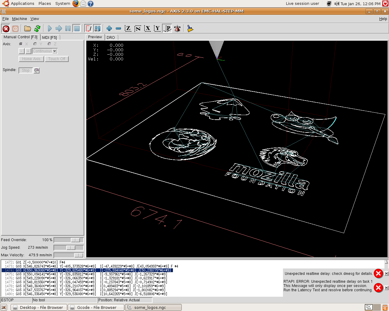

Несколько скриншотов готового G-кода в EMC2:
EMC2 Gcode (238433 просмотра) <a class='original' href='./download/file.php?id=107&mode=view' target=_blank>Загрузить оригинал (74.35 КБ)</a>
EMC2 Gcode
EMC Gcode (238433 просмотра) <a class='original' href='./download/file.php?id=108&mode=view' target=_blank>Загрузить оригинал (87.73 КБ)</a>
EMC Gcode
EMC Gкод (238433 просмотра) <a class='original' href='./download/file.php?id=109&mode=view' target=_blank>Загрузить оригинал (103.96 КБ)</a>
EMC Gкод
EMC2 G-код (238433 просмотра) <a class='original' href='./download/file.php?id=110&mode=view' target=_blank>Загрузить оригинал (154.76 КБ)</a>
EMC2 G-код
EMC2 Gcode (238433 просмотра) <a class='original' href='./download/file.php?id=111&mode=view' target=_blank>Загрузить оригинал (185.98 КБ)</a>
EMC2 Gcode
ECM2  сохранить в Gcode (238433 просмотра) <a class='original' href='./download/file.php?id=113&mode=view' target=_blank>Загрузить оригинал (80.43 КБ)</a>

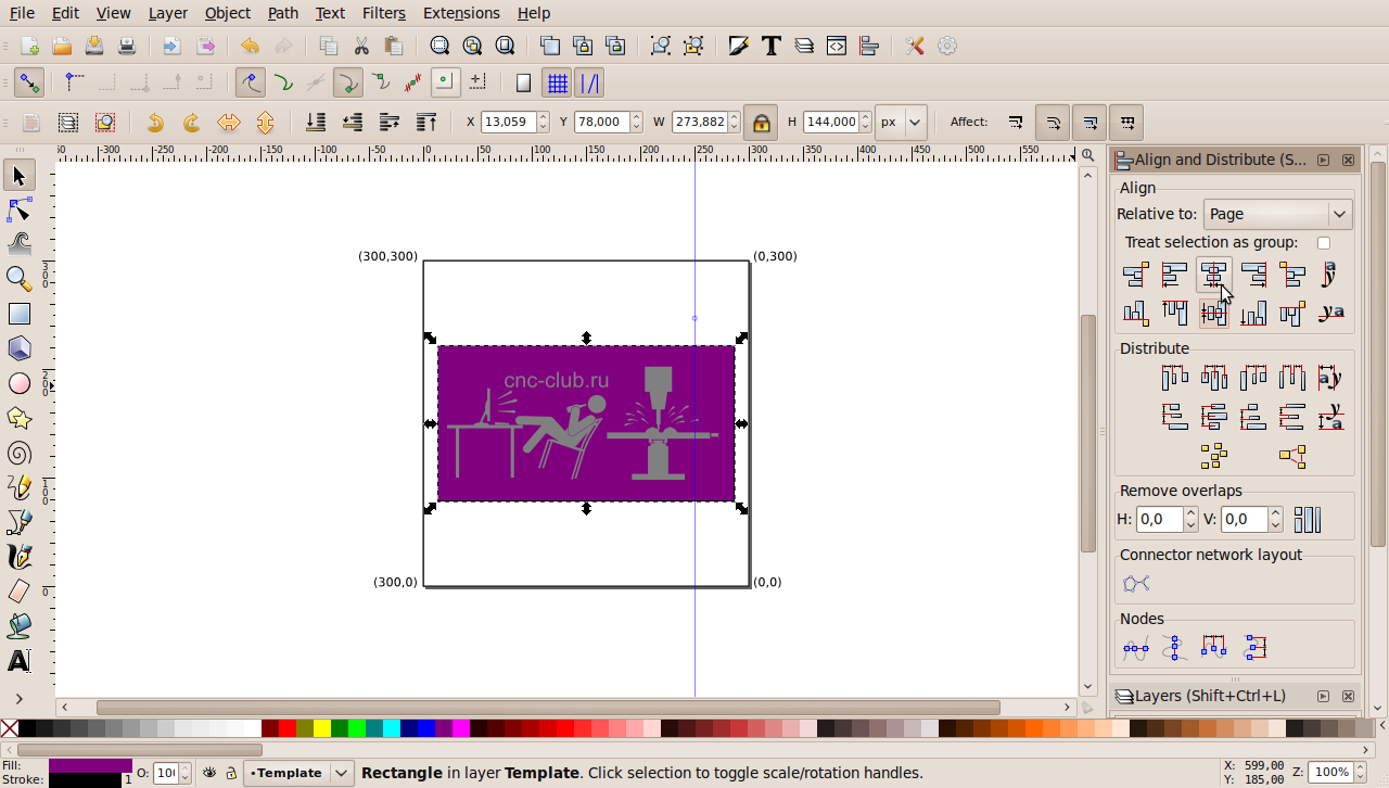

Gcode tools ver. 1.2 tutorial
Рассмотрим возможности расширения Gcode tools.
В этом туториале мы рассмотрим возможности расширения Gcode tools для обработки площади контура.
1. Рисуем/загружаем контур. Для примера я взял логотип cnc-club.ru
Screenshot-hello_world.svg - Inkscape.png (238225 просмотров) <a class='original' href='./download/file.php?id=198&mode=view' target=_blank>Загрузить оригинал (125.73 КБ)</a>
Логотип в формате svg:
logo_0002.svg
(100.37 КБ) 4654 скачивания
2. Если Ваш рисунок состоит из нескольких контуров, содержит тексты, эллипсы, прямоугольники, группы и т.д., то делаем следующее:
Контур -> Оконтурить объект (Shift+Ctrl+C), потом Объект -> Разгруппировать (Ctrl+Shift+G), при необходимости повторять до тех пор пока в статус баре не будет написано что-то похожее на : "3 объекта типа Контур" или "Контур (400 узлов)".
3. Затем объединим все получившиеся контуры в один: Контур -> Сумма (Ctrl+"+").
4. Рисуем прямоугольник помещаем его на задний план (Page Down или End) и центруем его относительно нашего контура (Ctrl+Shift+A).
Screenshot-hello_world.svg - Inkscape-3.png (238225 просмотров) <a class='original' href='./download/file.php?id=199&mode=view' target=_blank>Загрузить оригинал (145.54 КБ)</a>
5. Выделяем контур и прямоугольник Контур -> Разность (Ctrl+"-").
Screenshot-hello_world.svg - Inkscape-4.png (238225 просмотров) <a class='original' href='./download/file.php?id=200&mode=view' target=_blank>Загрузить оригинал (145.65 КБ)</a>
Подготовка контура закончилась!

Проверим что получилось:
Screenshot-output.ngc - AXIS-1.png (238225 просмотров) <a class='original' href='./download/file.php?id=204&mode=view' target=_blank>Загрузить оригинал (44.56 КБ)</a>
Все хорошо, только я не попал в рабочую область станка :). Но это не беда, есть несколько вариантов решения этой проблемы:
1. Задать смещение системы координат в программном контроллере
2. Задать смещения в готовом Gкоде, просто отредактировав в обычном текстовом редакторе (gedit, блокнот) эти строки: (если вы оставили Generate not parametic code не выбранной)
#4  = 4.000000 (Feed)
#5  = 0.900000 (Scale xy)
#7  = 1.000000 (Scale z)
#8  = 0.000000 (Offset x)
#9  = 0.000000 (Offset y)
#10 = 0.000000 (Offset z)
#11 = 5.000000 (Safe distanse)
Со второго раза я попал в створ станка :)

На данный момент у меня есть готовый рисунок в inkscape и есть заготовка строго по размерам чертежа.
Мне нужно четко совместить координаты рисунка и физические координаты заготовки. Так сказать, "выставить ноль". Что посоветуете?
Заранее спасибо!
Re: Gcode tools - plug-in Inkscape для экспорта в Gcode
Координаты в inkscape (то, что можно видеть снизу слева и в окошках) - это x=x, y = (y - высота рисунка), По идее, если вы поставите свой рисунок в точку (0,0), и настроите смещение по y = высоте рисунка, то координаты будут совпадать.
Прямо сейчас мы пишем функцию (можете посмотреть в этой ветке: http://www.cnc-club.ru/forum/viewtopic. ... t=220#p380), которая по трем заданным точкам будет автоматически позиционировать вашу деталь. Немного терпения... я думаю к выходным будет готова первая версия... :)
Если у Вас есть предложения, то это будет очень полезно, пока код не написан до конца :).
