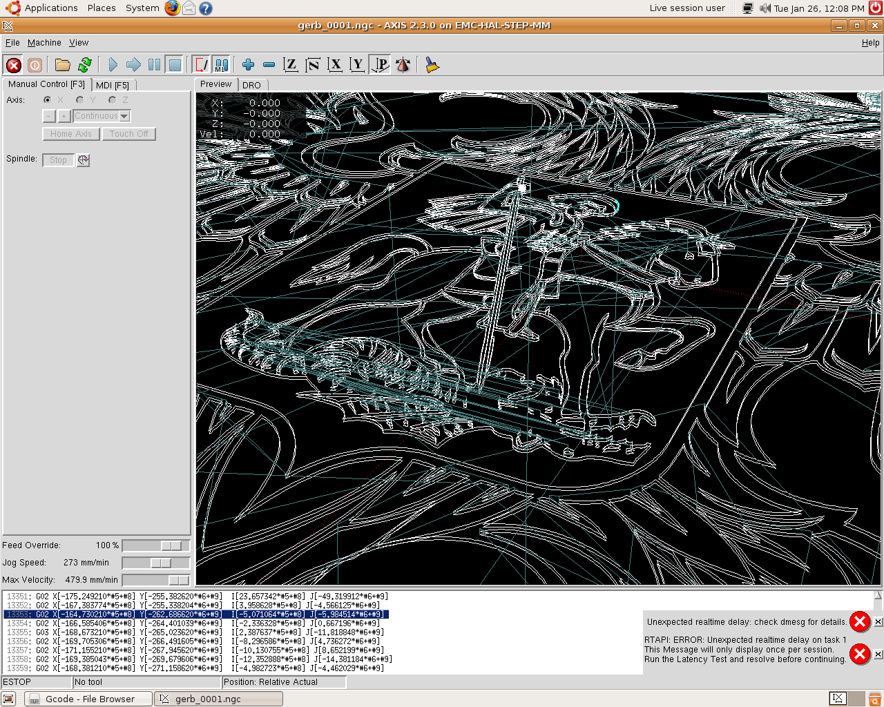

Сгенерированный Gкод в EMC2 (697565 просмотров) <a class='original' href='./download/file.php?id=507&mode=view' target=_blank>Загрузить оригинал (21.99 КБ)</a>

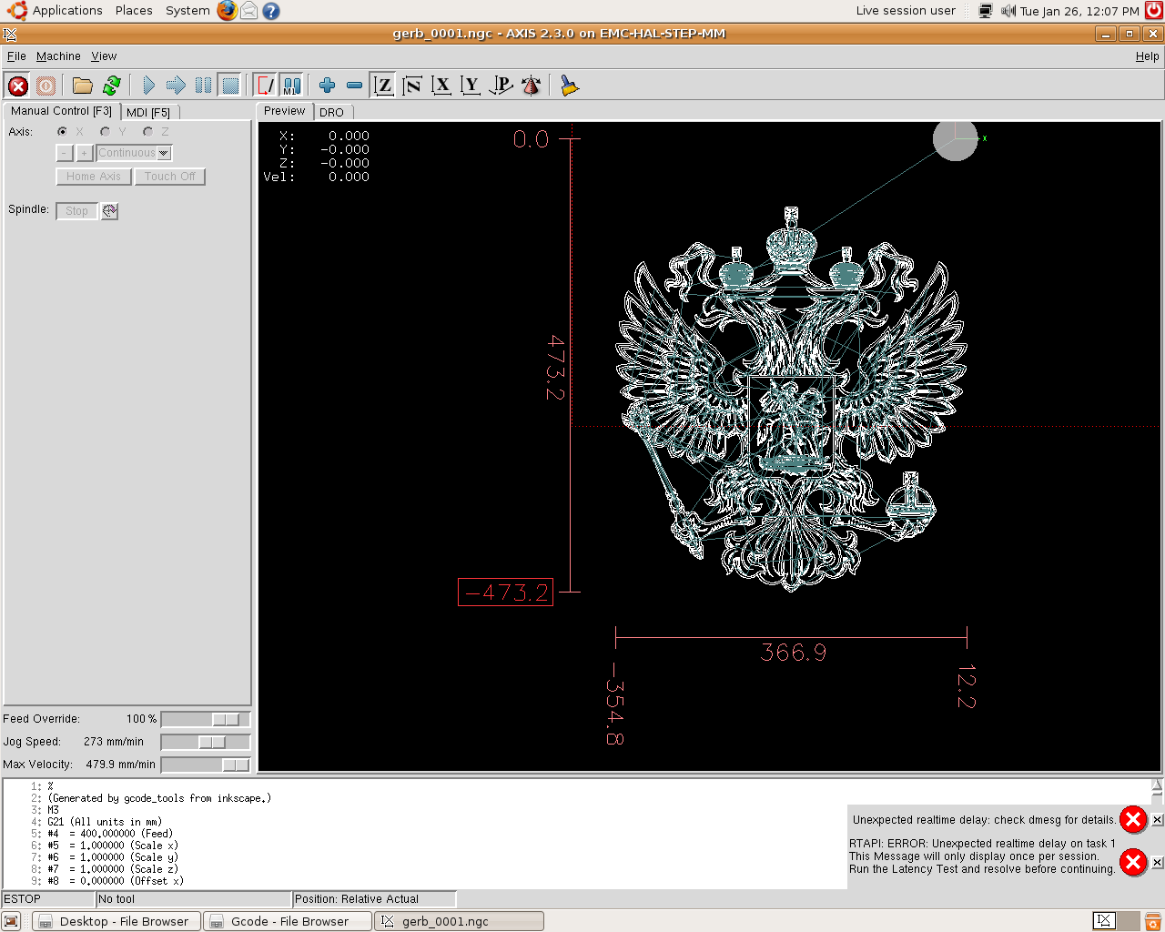

Последние сприншоты:

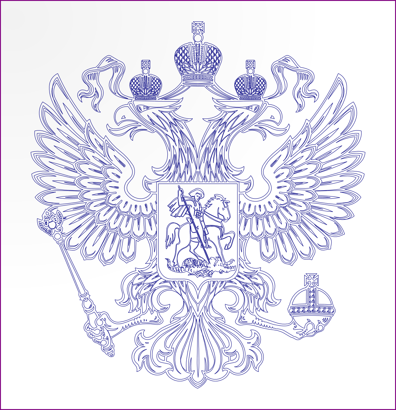

На первом цветами обозначены синий и зеленый круговая обработка (Gкод G02 и G03), красной линейная обработка (Gкод G01).
Количество узлов в исходном контуре 6096. В конечном файле получилось около 30 000 строк :) (размер около 1,2 мб). Обработка в два захода.
Время генерации, включая время отрисовки inkscape около 20 сек.
Конвертация в Gcode герба (234449 просмотров) <a class='original' href='./download/file.php?id=99&mode=view' target=_blank>Загрузить оригинал (1.09 МБ)</a>
На и третьем все линии тонкие и синие, для того чтобы можно было оценить неточности.
Конвертация в Gcode герба (234449 просмотров) <a class='original' href='./download/file.php?id=100&mode=view' target=_blank>Загрузить оригинал (1.05 МБ)</a>
Конвертация в Gcode герба (234449 просмотров) <a class='original' href='./download/file.php?id=101&mode=view' target=_blank>Загрузить оригинал (1023.52 КБ)</a>

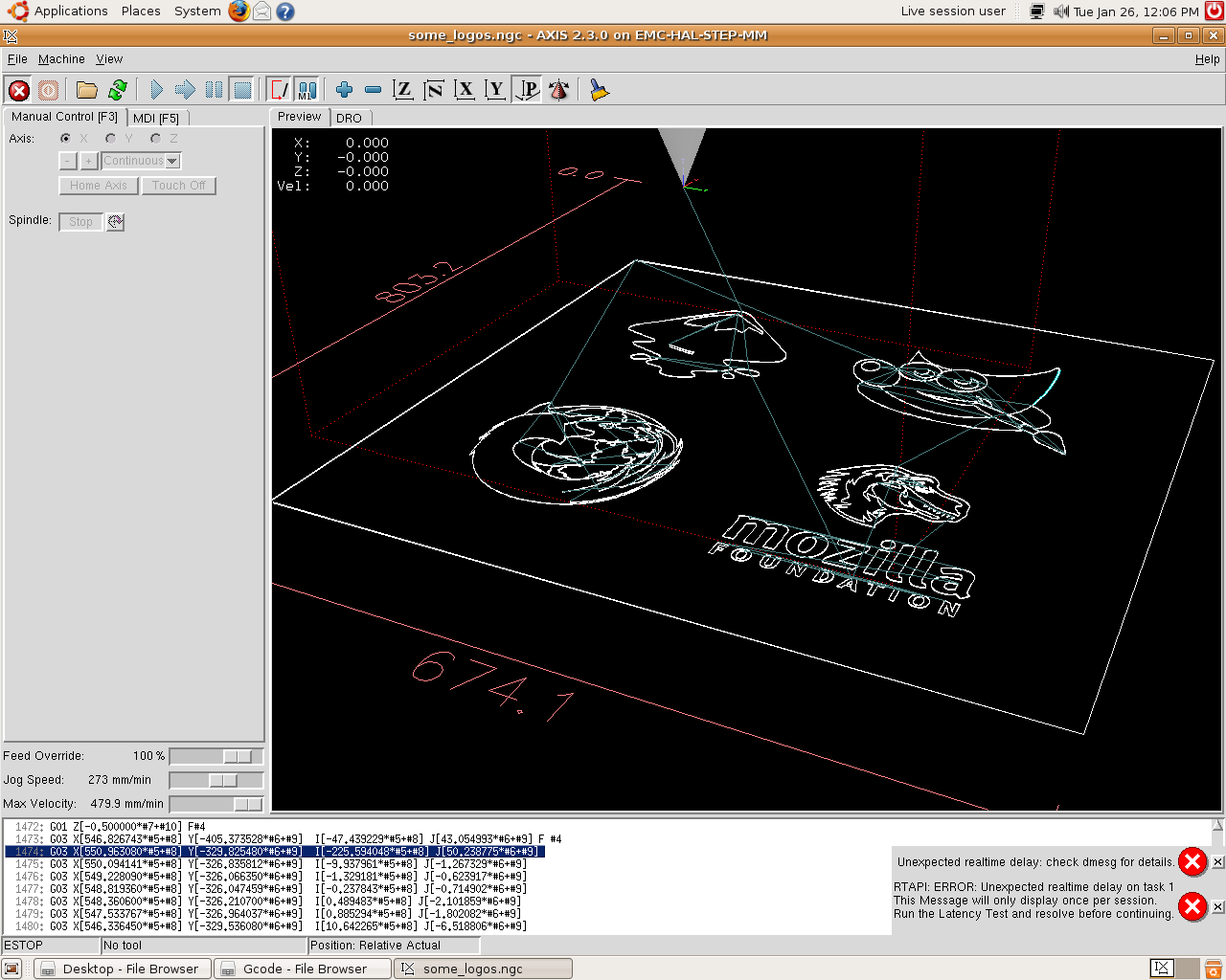

Несколько скриншотов готового G-кода в EMC2:
EMC2 Gcode (234435 просмотров) <a class='original' href='./download/file.php?id=107&mode=view' target=_blank>Загрузить оригинал (74.35 КБ)</a>
EMC2 Gcode
EMC Gcode (234435 просмотров) <a class='original' href='./download/file.php?id=108&mode=view' target=_blank>Загрузить оригинал (87.73 КБ)</a>
EMC Gcode
EMC Gкод (234435 просмотров) <a class='original' href='./download/file.php?id=109&mode=view' target=_blank>Загрузить оригинал (103.96 КБ)</a>
EMC Gкод
EMC2 G-код (234435 просмотров) <a class='original' href='./download/file.php?id=110&mode=view' target=_blank>Загрузить оригинал (154.76 КБ)</a>
EMC2 G-код
EMC2 Gcode (234435 просмотров) <a class='original' href='./download/file.php?id=111&mode=view' target=_blank>Загрузить оригинал (185.98 КБ)</a>
EMC2 Gcode
ECM2  сохранить в Gcode (234435 просмотров) <a class='original' href='./download/file.php?id=113&mode=view' target=_blank>Загрузить оригинал (80.43 КБ)</a>

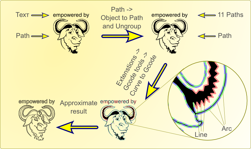

Пример работы скрипта
Изображение показывает основные этапы преобразования контуров в Gкод:
Gcode tools plug-in tutorial (2600*1300 px png ~ 700Kb) (234602 просмотра) <a class='original' href='./download/file.php?id=117&mode=view' target=_blank>Загрузить оригинал (752.7 КБ)</a>

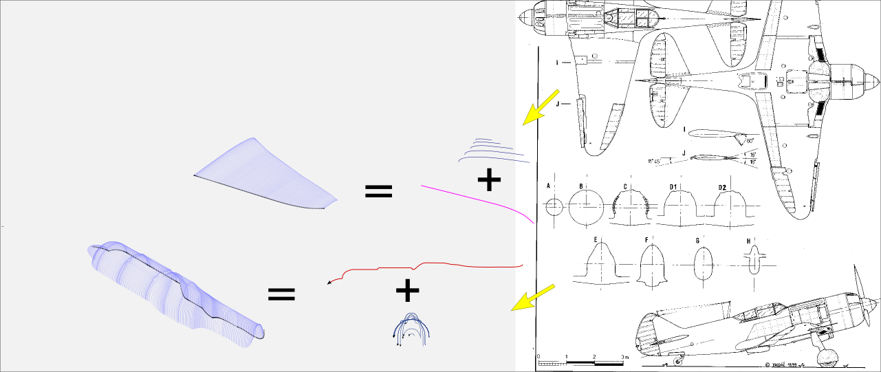

Очередной скриншот Лофта:
Сначала создаем сечения, затем траекторию (траектория - условное название она влияет только на расстояния между сечениями и на сглаживание), затем создаем лофт.

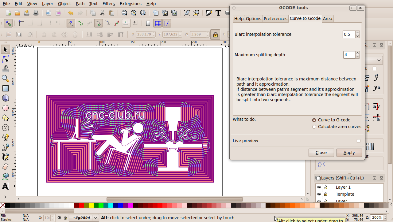

Вкладка Path to Gcode
Снимок-GCODE tools-7.png (234299 просмотров) <a class='original' href='./download/file.php?id=172&mode=view' target=_blank>Загрузить оригинал (24.41 КБ)</a>
Biarc interpolation tolerance - каждый раз когда вычисляется аппроксимация сегмента кривой, вычисляется расстояние между кривой и ее аппроксимацией. Если это расстояние будет больше заданного, тогда сегмент будет разбита на два сегмента, каждый из которых будет заново аппроксимироваться.
Maximum splitting depth - определяет максимальное количество разбиений одного сегмента. (количество полученных сегментов растет как 2^n, т.е. при Maximum splitting depth = 5 один сегмент может быть заменен 32 сегментами (если раньше не достигнется необходимая точность))
Вкладка Area
Снимок-GCODE tools-8.png (234299 просмотров) <a class='original' href='./download/file.php?id=173&mode=view' target=_blank>Загрузить оригинал (24.57 КБ)</a>
Maximum area cutting curve - Максимальное количество кривых, которое будет создано для заполнения площади фигуры (если Area radius не достигнется раньше).
Area radius - радиус последнего оффсета. Фактически "радиус" фигуры. Формально это максимум минимальных расстояний от каждой точки фигуры до ее границы. Если радиус меньше 0, то покрываться будет не внутренняя площадь фигуры а "внешняя".

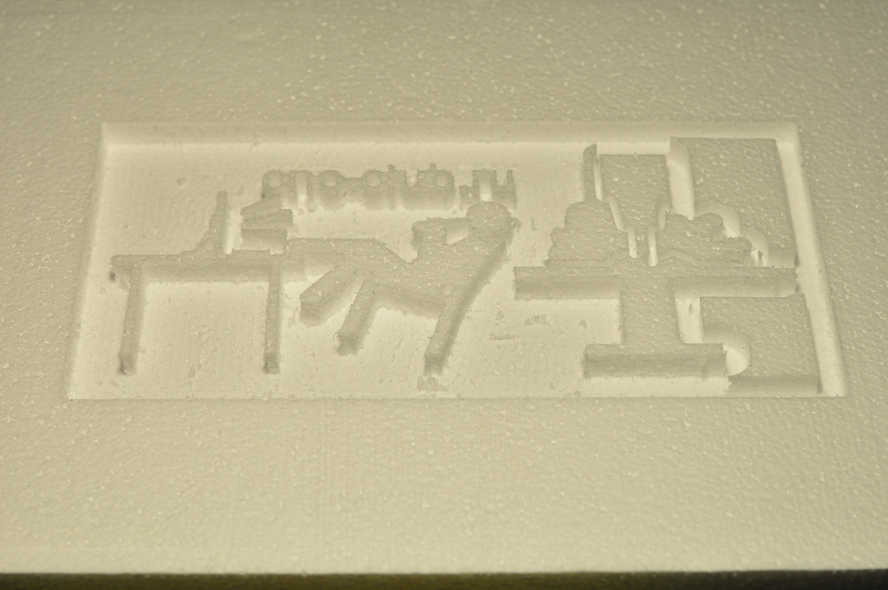

1. Рисуем/загружаем контур. Для примера я взял логотип cnc-club.ru

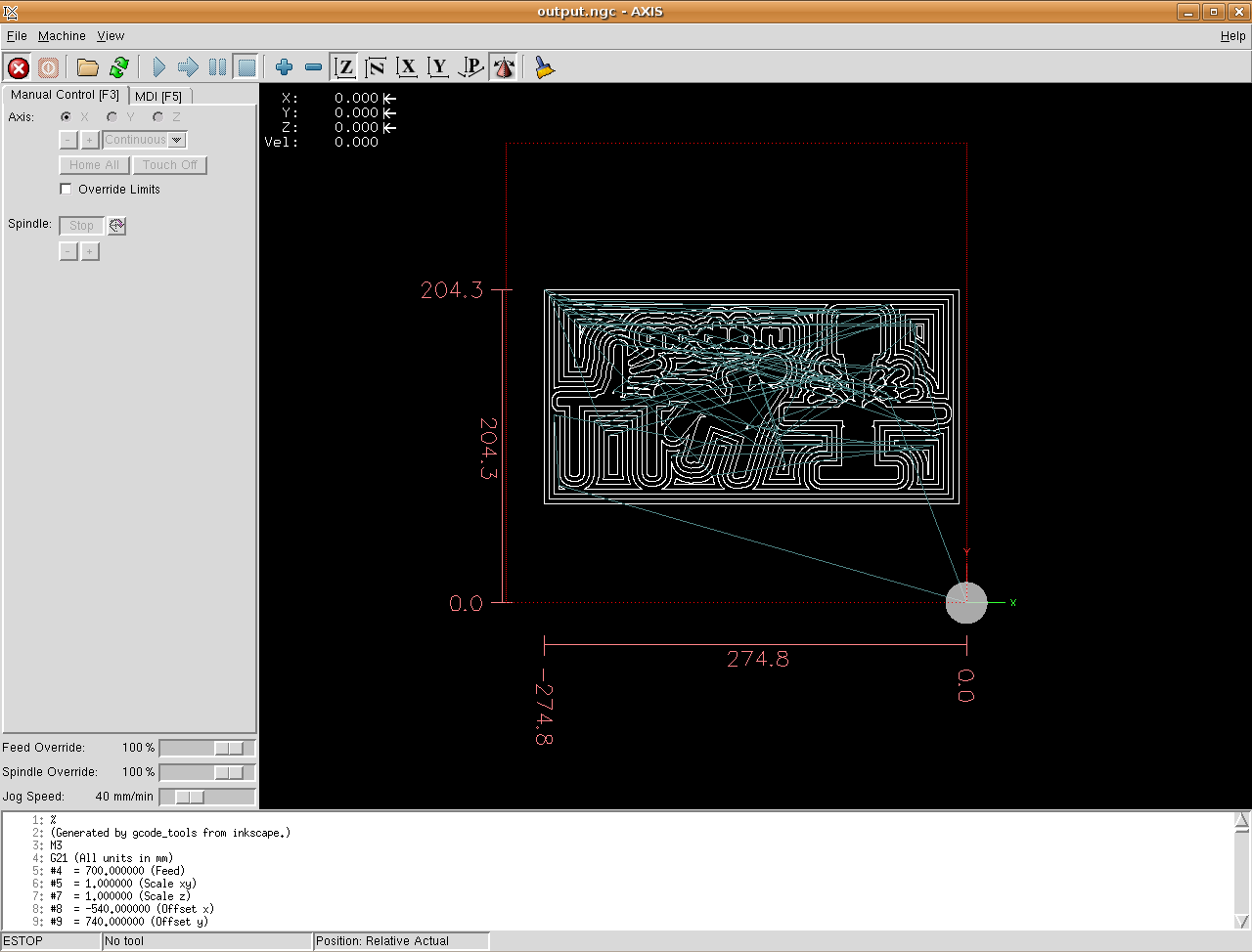

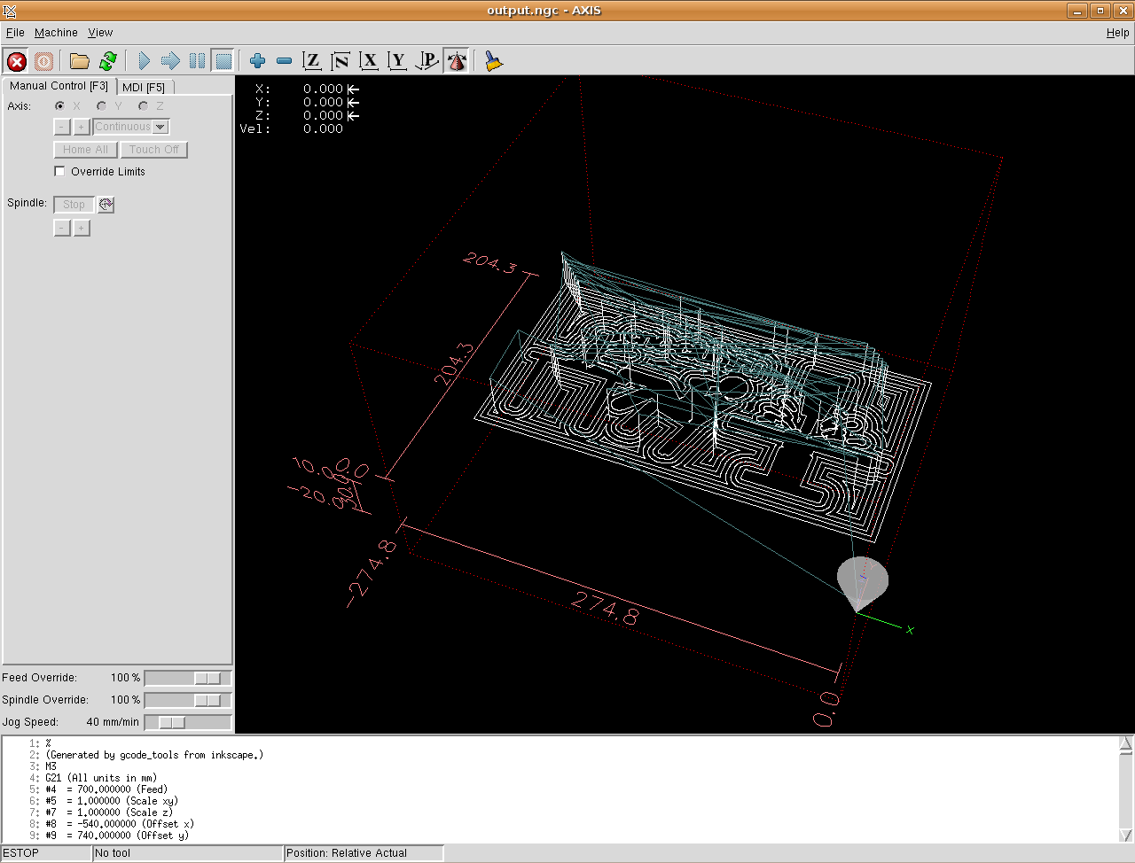

6. Рассчитываем кривые покрывающие площадь контура: Расширения -> Gcode tools...
Заполняем поля Tool diameter во вкладке Preferences - диаметр фрезы
Открываем вкладку Area, и заполняем параметр Area radius. Сюда нужно вставить ширину самого толстого места контура (самое толстое место от любой части конура до любой другой части, включая внутренние части). Проще всего измерить ширину при помощи инструмента перо, во время рисования в статус баре пишется длина контура.
Выбираем Calculate area curves.
Нажимаем применить.
Screenshot-hello_world.svg - Inkscape-5.png (234227 просмотров) <a class='original' href='./download/file.php?id=201&mode=view' target=_blank>Загрузить оригинал (218.16 КБ)</a>
Иногда, для получения более хорошего результата, лучше преобразовать контур в Динамическую втяжку (Контур -> Динамическая втяжка) перед применением функции Calculate area curves.
Screenshot--home-nick-Рабочий стол-hello_world.svg - Inkscape.png (234227 просмотров) <a class='original' href='./download/file.php?id=202&mode=view' target=_blank>Загрузить оригинал (232.87 КБ)</a>
7. После этих действий имеем группу с кривыми покрывающие площадь контура. Но в этих кривых могут быть дефекты.
8. Для устранения дефектов заходим в группу (двойной клик на группе). Выделяем все (Ctrl+A). Преобразуем в контуры Контур -> Оконтурить объект (Shift+Ctrl+C). И разбиваем контуры на составляющие (Ctrl+Shift+K). Стираем не нужные кривые, при необходимости правим остальные.
9. Все готово для экспорта в Gкод. Выбираем все полученные кривые, Расширения -> Gcode tools... во вкладке Preferences вводим параметры фрезеровки, директорию и имя файла, во вкладке Path to Gcode вводим параметры допуска интерполяции и максимального количество разбиений (обратите внимание, что при каждом разбиении сегмент контура делится на два, т.е. при значении максимального количества разбиений равном 5 сегмент может разбиться до 2^5 = 32 раз).
Выбираем Path to Gcode. Нажимаем применить.
Screenshot--home-nick-Рабочий стол-hello_world.svg - Inkscape-1.png (234227 просмотров) <a class='original' href='./download/file.php?id=203&mode=view' target=_blank>Загрузить оригинал (255.34 КБ)</a>
После выполнения конвертации в изображение добавится группа отображающая рабочую траекторию инструмента.
Проверим что получилось:
Screenshot-output.ngc - AXIS-1.png (234227 просмотров) <a class='original' href='./download/file.php?id=204&mode=view' target=_blank>Загрузить оригинал (44.56 КБ)</a>
Все хорошо, только я не попал в рабочую область станка :). Но это не беда, есть несколько вариантов решения этой проблемы:
1. Задать смещение системы координат в программном контроллере
2. Задать смещения в готовом Gкоде, просто отредактировав в обычном текстовом редакторе (gedit, блокнот) эти строки: (если вы оставили Generate not parametic code не выбранной)
#4  = 4.000000 (Feed)
#5  = 0.900000 (Scale xy)
#7  = 1.000000 (Scale z)
#8  = 0.000000 (Offset x)
#9  = 0.000000 (Offset y)
#10 = 0.000000 (Offset z)
#11 = 5.000000 (Safe distanse)
Со второго раза я попал в створ станка :)

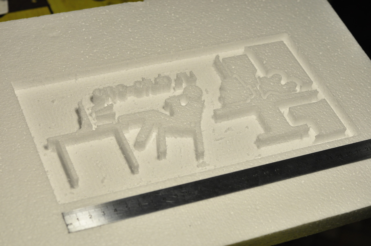

Вот пример обработки:
К сожалению не получилось довести обработку до конца - это был первый запуск самодельного станка, и в середине обработки начало подклинивать ось Х.
Размеры 270х140 мм, фреза 3,2мм время обработки 18 мин. Заглубление 11мм, материал пока пенопласт :) (это первый запуск станка :) ).

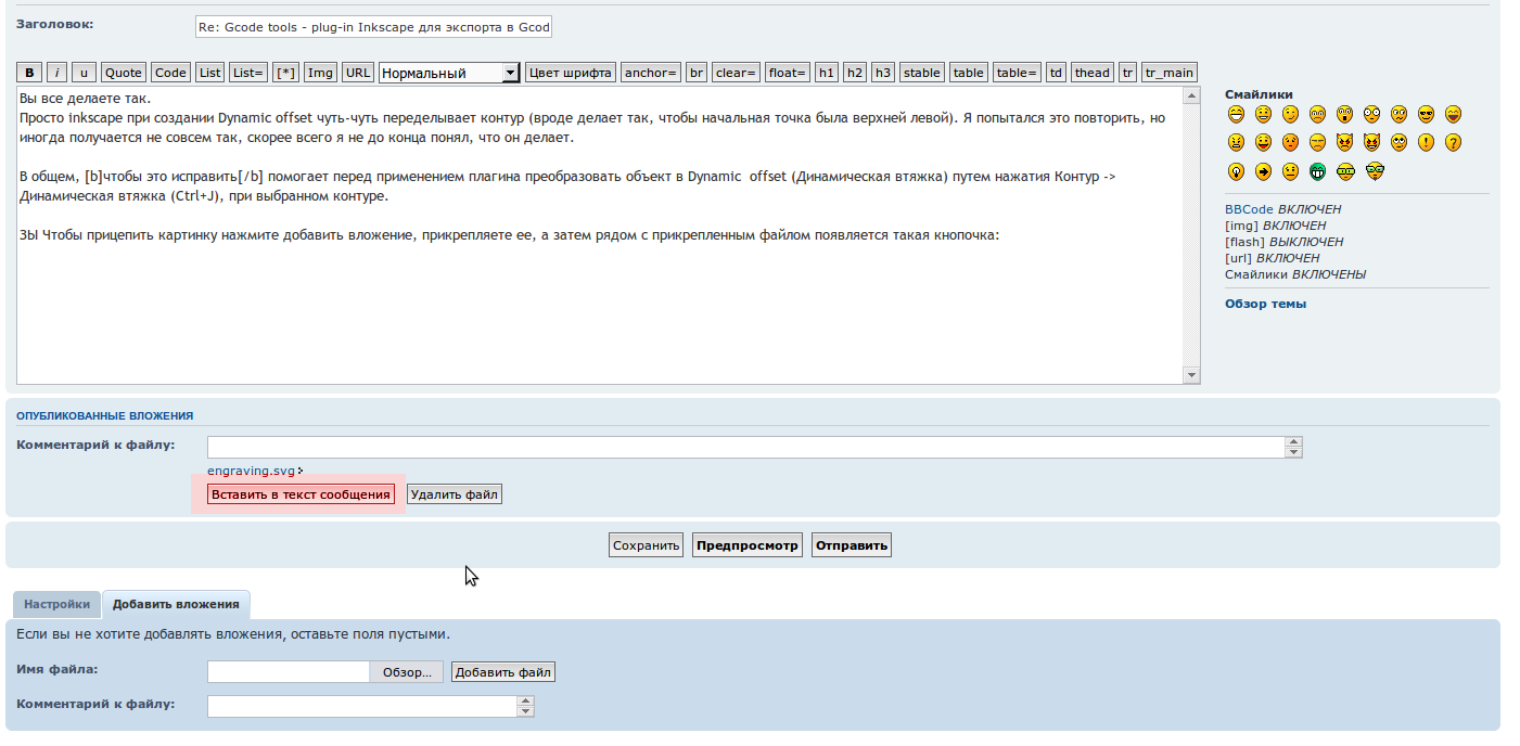

Re: Gcode tools - plug-in Inkscape для экспорта в Gcode
Вы все делаете так.
Просто inkscape при создании Dynamic offset чуть-чуть переделывает контур (вроде делает так, чтобы начальная точка была верхней левой). Я попытался это повторить, но иногда получается не совсем так, скорее всего я не до конца понял, что он делает.
В общем, чтобы это исправить помогает перед применением плагина преобразовать объект в Dynamic offset (Динамическая втяжка) путем нажатия Контур -> Динамическая втяжка (Ctrl+J), при выбранном контуре.
ЗЫ Чтобы прицепить картинку нажмите добавить вложение, прикрепляете ее, а затем рядом с прикрепленным файлом появляется такая кнопочка:
такая кнопочка.png (233952 просмотра) <a class='original' href='./download/file.php?id=381&mode=view' target=_blank>Загрузить оригинал (101.65 КБ)</a>
При нажатии на нее в текст вставляется [attachment=0\]такая кнопочка.png[/attachment]
