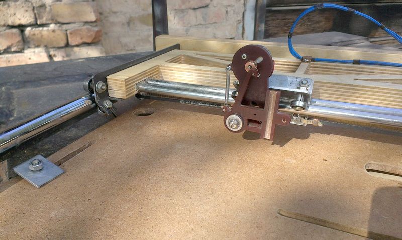

ArrSoft
Сообщения: 424
Репутация: 235
Сообщение ArrSoft »
новое применение контроллера, он теперь может и рисовать и чертить,механизм устроен просто: инструмент двигается по направляющим , вверх его поднимает мотор, вниз он опускается под действием пружин, за счет того что опускаясь он поворачивает шестерню и якорь мотора, опускание плавное, и ручка не ударяется об бумагу.
Прошивка пока не доступна для пользования, Артур её еще до ума доводит, но может скоро уже будет для всех.
Видео работы:

ArrSoft писал(а):вверх его поднимает мотор, вниз он опускается под действием пружин,
Он еще и с сервой работает :good:
Так что, осталось ещё яйцебот подключить и можно автору ставить памятник :clap:
Пойду отправлять "дань" автору.
Последний раз редактировалось 4arus 05 сен 2017, 18:06, всего редактировалось 1 раз.
ArrSoft
Сообщения: 424
Репутация: 235
Сообщение ArrSoft »
это не сервопривод, простой двигатель на 5В, его задача поднять ручку и держать её , при снятии напряжения ручка сама опускается вниз под действием пружинок надетых на направляющие.

сделал инструмент- рисовалку, упрощенный вариант, установил на свой выжигатель нихромовый, мотор поднимает вверх ручку, а опускается вниз под действием пружины, как заработает станок, сниму видео.

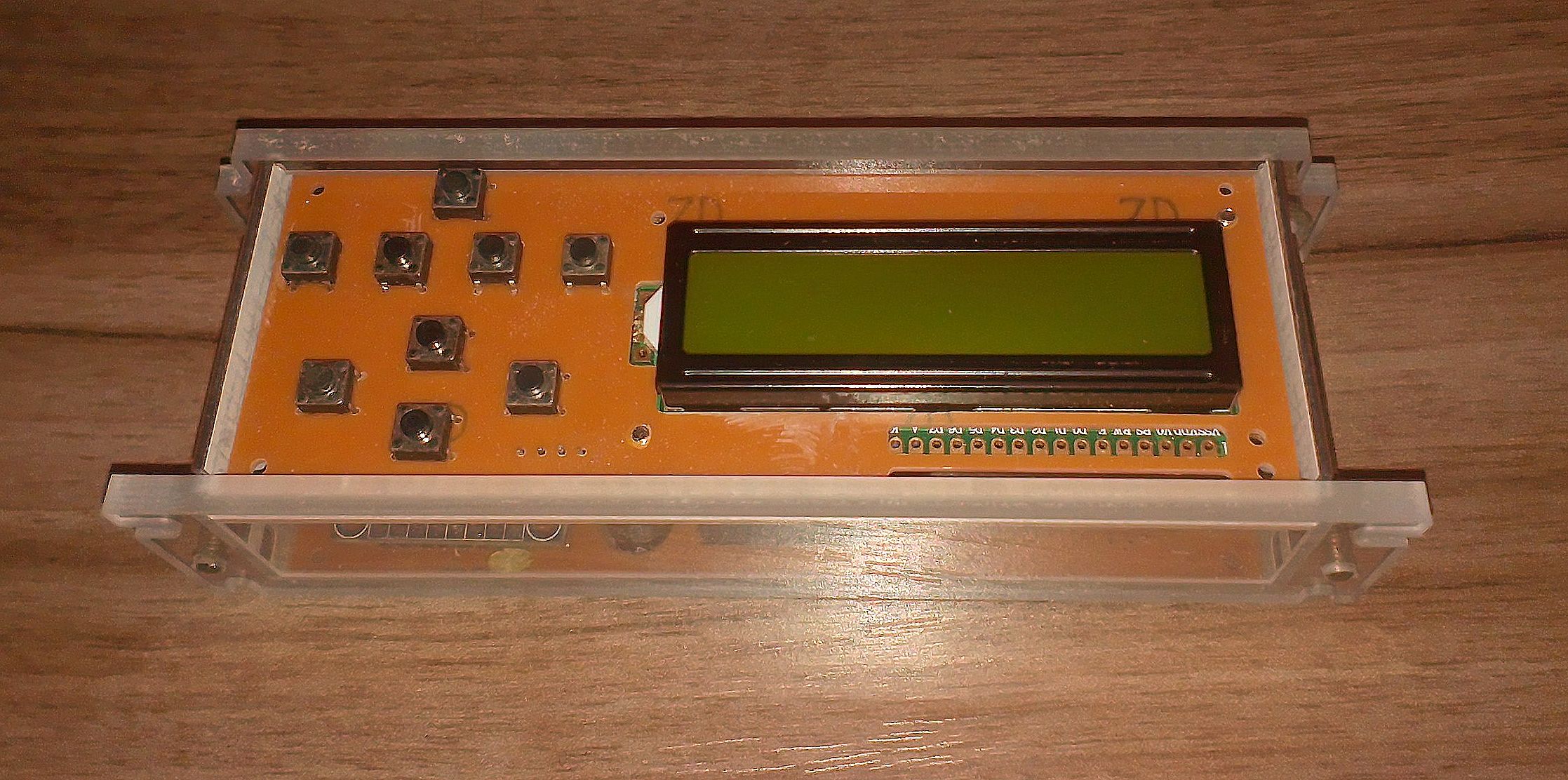

ArrSoft писал(а):сделал ещё вариант платы под контроллер питание +5В берется с питания двигателей, получено через стабилизатор 7805, оставил место под небольшой теплоотвод, так же проработал простой корпус из 4х деталей , детали корпуса скрепляются стяжными винтами через упорные втулки, винты вкручиваются в деталь из 5мм акрила в котором нарезана резьба М4.
Платы держатся в пазах профрезерованых в 5мм акриле, в боковых деталях пазов нет, глубина пазов 1.5-2мм, ширина 2.2мм.
Платы отличаются от тех что выложил козёл, отличие в расстоянии между отверстиями в платах ( 45мм вместо 47мм. )
собрал такой вариант корпуса , даже лицевую панель выпилил, высота 34мм вышла,переработал платы сделал уже на 7 мм:48мм вместо 55мм, и корпус еще упростил немного, боковые детали сделал без выступов. но лучше их оставить наверное надо было, просто мне его надо будет вставит в уже готовое устройство , вот и бился за каждый миллиметр.
контроллер1.jpg (5398 просмотров) <a class='original' href='./download/file.php?id=119981&mode=view' target=_blank>Загрузить оригинал (68.75 КБ)</a>
контроллер2.jpg (5398 просмотров) <a class='original' href='./download/file.php?id=119982&mode=view' target=_blank>Загрузить оригинал (33.22 КБ)</a>
